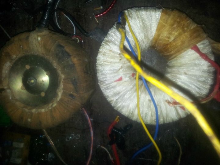

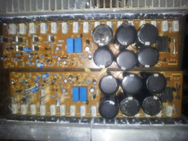

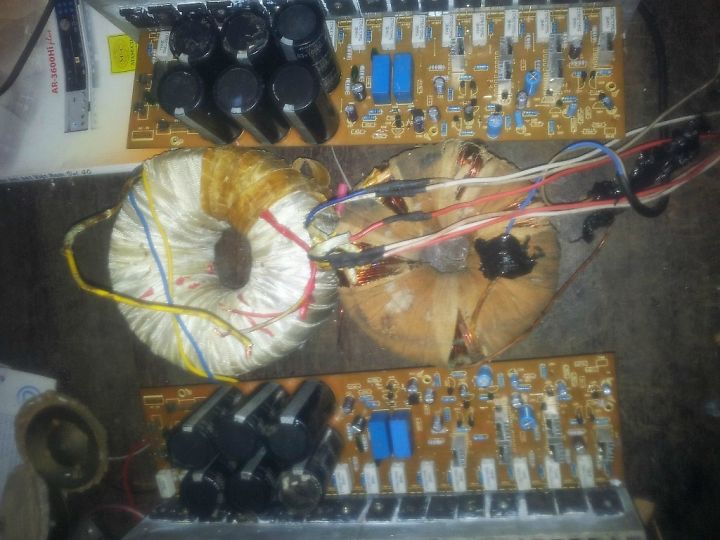

áp cao nhiều quá có thể làm cho bo công suất chạy sai so với thiết kế , cần phải quấn lại hoặc điều chỉnh lại mạch , từ tầng khuếch đại điện áp (trước tầng thúc) trở lên đến ngõ vào, nhất là nguồn dòng cho tầng vi sai, đơn giản là lắp điện trở trên đường nguồn B+/B- phân phối cho các tầng trên và dùng zen 40v/1W để ổn định áp cho các tầng đầu cũng được . còn 2 cục biến áp đó nhìn hình khó đoán được , nếu mỗi cục nặng khoảng 5kg thì 2 cục đó kéo bo 32 sò tạm được .Nguyên văn bởi trong.khung Xem bài viếtanh Quocthaibmt ơi cho em hỏi tý em mới mua mạch 32 sò của hảo mi em dung 5200 va 1943 nhưng tăng phô của em lúc trước em quấn 42v ac mà mach nó ghi là 30v av đến 35v ac và em gắn vào có sao hok anh ?và 2 cục tăng phô của em có chạy nỏi mạch này không anh
hình của nó nè anh [ATTACH]90643[/ATTACH]
[ATTACH]90644[/ATTACH]
[ATTACH]90645[/ATTACH]
sao lại hạ dòng xuống , vấn đề của biến áp ampli là áp cấp cho mạch , nó sai khác với mạch thì mình cần phải làm cho đúng với mạch , còn dòng thì tùy theo lõi biến áp , tận dụng hết khả năng cung cấp của lõi , bằng cách quấn dây cho hết cửa sổ lõi Fe sắt, dòng yếu thì nghe to hơi kém , chứ áp mà sai thì phát sinh nhiều vấn đề nghiêm trọng . , lấy cục 11 kg quấn lại thứ cấp cho phù hợp với bo mạch là được rồi .Nguyên văn bởi trong.khung Xem bài viếtcám ơn an nhiều chắc em hạ dòng điên xuóng quá bây giơ 1 cái nặng 11k 1 cai nang 9 k và hạ xuống 35v ac luôn hả anh?
không cần tính dòng gì cả, chỉ tính theo tỷ lệ số vòng sơ cấp để có số vòng thứ cấp có điện áp tương ứng là được , còn dây thì phải tính toán để chọn dây vừa với khe của lõi là được, dây nhỏ thì dòng yếu, dây to quá thì quấn không hết .Nguyên văn bởi trong.khung Xem bài viếtthank anh nhiều nhưng làm cách nào cho đúng với dòng điện nó anh mạch nó ghi là từ 30v ac đến 35v ac hà anh chỉ chủ thể dùm em nha,phải làm nhửng gì và có cần thay những gì .
