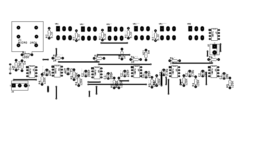

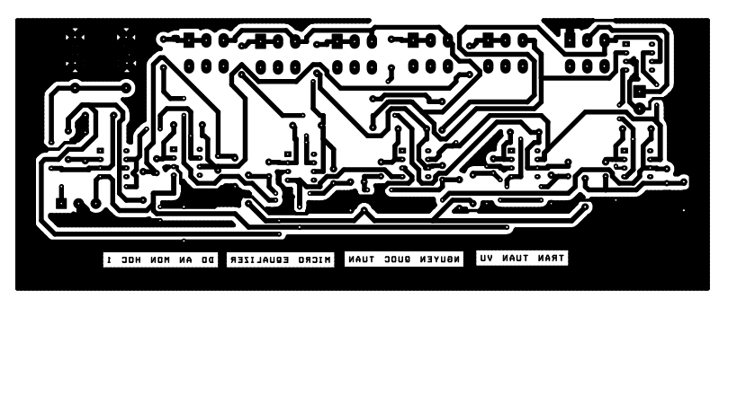

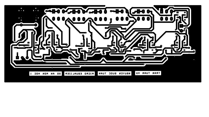

Tiếp đến là mạch mic EQ. Các dải tần và hệ số chỉnh giống như trên. Thực ra không cần tầng 10KHz, bác nào thích cứ bỏ nó đi, còn em cứ để chỉnh thử xem có tác dụng gì không. MICRO EQUALIZER linh kien.pdf MICRO EQUALIZER mach in.pdf
