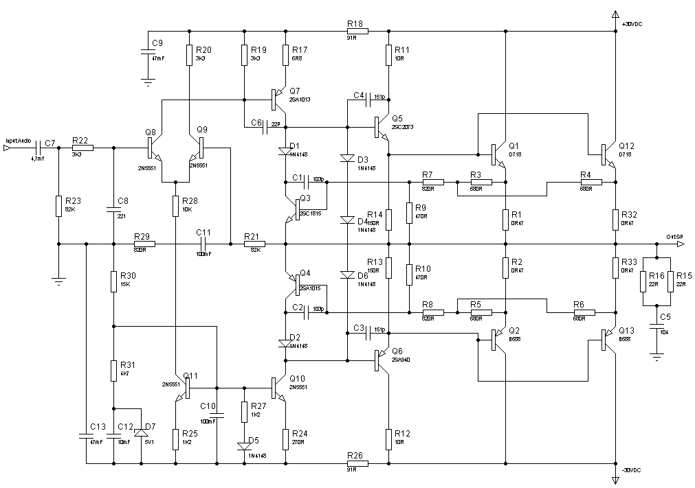

                          • Xin chào mọi người ! Mình là người mới ham thích điện tử và âm thanh. Mình có mua được 1 mạch công suất tại chợ Nhật Tảo của Hiếu 315W, 8 Sò , Stereo. Mình muốn gắn 16 sò cho mạch thì phải đấu nối như thế nào? Vì theo sơ đồ mình vẽ lại từ PCB này , tại cực E các sò công suất ngoài điện trở sứ còn có các con điện trở nhỏ dò trực tiếp tại chân E và đưa về transistor trước Thúc. Nếu đấu nối thêm Sò thay vì đấu 5 dây như các bài hướng dẫn, thì với mạch này mình phải đấu 7 ( thêm 2 dây về trans dò trên - dưới)?. Đây là Schematic thảo lại từ PCB của Hiếu. Mình là người mới, tay ngang có thể vẽ sai chút ít mong các bạn thông cảm. Không ai tròn hay vuông hẳn được cả. Cảm ơn Anh, Chị, Em, Chú, Bác, Cô, Dì ..... Hì. Để xem hình lớn các bạn chuột phải vào hình và chọn mở hình ảnh bằng tap mới là có thể xem Full HD . Click image for larger version

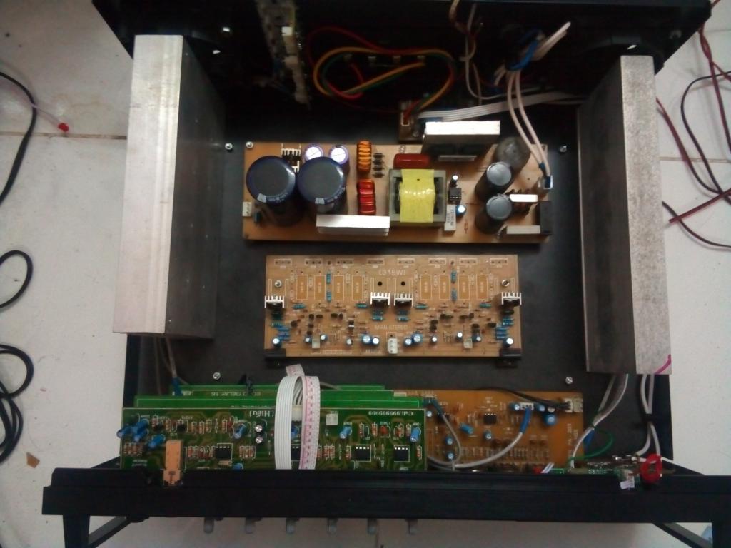

                            • Đây là con Amplifier đầu tiên của mình ráp mới nên rất lủng củng. Nhiều thứ chưa biết nên muốn học thêm. Review trước bộ lỡ dỡ ạ.

                              • Nguyên văn bởi BDL842001 Xem bài viết
                                Xin chào mọi người ! Mình là người mới ham thích điện tử và âm thanh. Mình có mua được 1 mạch công suất tại chợ Nhật Tảo của Hiếu 315W, 8 Sò , Stereo. Mình muốn gắn 16 sò cho mạch thì phải đấu nối như thế nào? Vì theo sơ đồ mình vẽ lại từ PCB này , tại cực E các sò công suất ngoài điện trở sứ còn có các con điện trở nhỏ dò trực tiếp tại chân E và đưa về transistor trước Thúc. Nếu đấu nối thêm Sò thay vì đấu 5 dây như các bài hướng dẫn, thì với mạch này mình phải đấu 7 ( thêm 2 dây về trans dò trên - dưới)?. Đây là Schematic thảo lại từ PCB của Hiếu. Mình là người mới, tay ngang có thể vẽ sai chút ít mong các bạn thông cảm. Không ai tròn hay vuông hẳn được cả. Cảm ơn Anh, Chị, Em, Chú, Bác, Cô, Dì ..... Hì. Để xem hình lớn các bạn chuột phải vào hình và chọn mở hình ảnh bằng tap mới là có thể xem Full HD . [ATTACH=CONFIG]n1696938[/ATTACH]
                                Thì đấu thêm theo mạch bạn vẽ ra đó nhưng đấu chung dây chỗ nào đấu được để giảm bớt số dây kéo về bo ví dụ B đấu chung C cũng đấu chung , trở như R1 R3 xoắn 1 đầu lại hàn vào chân E đầu còn lại thì nối chung với nhau nhỏ với nhỏ lớn với lớn xong rồi thì hàn dây nối từng điểm chung với bo mạch ở chỗ phù hợp . Nhìn ảnh thì thấy dùng nguồn xung nên cũng cần xem mạch nguồn có cấp đủ dòng cho số trans đấu thêm không .
