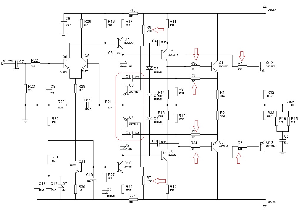

  • Cảm ơn Bạn tuyennhan đã quan tâm đọc bài và giải đáp giúp ! Ý mình là bỏ bớt dây, để có thể đi 5 dây như những mạch khác hay không?. Đấu 7 dây cũng được nhưng nhiều quá rối và xấu . Mong anh em cho giải pháp với ạ.
    Nguồn mình tự vẽ, in và quấn bax theo bài của 1 bạn trên 4r mình. Nguồn chạy rất khỏe, mình đã cho chạy thử và chập tải bằng bóng đèn. Công suất nguồn thì mình chưa biết, chỉ đấu thử chạy mạch nguyên bản 8 sò nghe hay lắm ạ.
    Nguồn ra 50v đôi, 15v đôi và 20v đơn, xài ic lái 2 fet 40N50 ,ngõ ra 50v dùng cặp thuận nghịch diode 1620 CT/CTR ạ.
    • 2 con trở nhỏ để hạn dòng ra loa khoảng 8A peak. như vậy mỗi sò chịu 4A . Nhưng nếu có 1 sò bị đứt thì dòng ra vẫn là 8A và dồn hết vào con sò còn lại.
      Như vậy để đơn giản, bạn có thể mắc thêm 2 cặp sò + trở sứ mà không cần gắn thêm trở nhỏ. Dòng ra có thể đạt 14Ap với điều kiện nguồn đủ công suất và tầng thúc đủ mạnh.
      Đường mạch từ Zenner 5,1V ra Q10, Q11 bạn vẽ sai rồi.

        Mình không có bản hướng dẫn nên mới trả lời như trên bạn chụp cái bản hướng dẫn lên xem nó ghi thế nào nói chung dây nhiều thì xoắn ruột gà vừa gọn vừa giảm nhiễu chỉ cần tách riêng từng nhóm ra thôi ví dụ bó dây nguồn , dây loa hay bó dây nối mạch với chân từng con sò v..v , bạn ráp được nguồn xung chạy tốt là ngon rồi lăn tăn gì 3 cái dây nhợ .

          Vị trí cặp trở Re thay 1 trở 15k cho cả 2 (R3, R5) và chỉ dò quá áp tầng đầu tiên, các tầng còn lại không cần thiết vì bản chất bọn sò cs đấu song song gần gần nhau . Mỗi tầng cho thêm Rb 10 Ohm. Thêm 2 con trở “phân cực” cho Q3 , Q4 ( tức nối từ +B và –B nối vào 2 cực B cho nó dẫn ít ít , Vbe = 0,4v ). Q3 + Q4 là mạch bảo vệ quá tải , tức khi dòng qua sò nhiều quá mức thì Q3+Q4 dẫn thông , nó kéo tín hiệu Q7 và Q10 xuống masse , đồng thời nó cũng làm giảm Bias của Q5+Q6
          Kết quả cuối cùng "phê quá" thành quả cả ngày không thất vọng tí nào hì. Cảm ơn các bạn rất nhều., bản vẽ trước là sản phẩm thương mại của người ta mong anh em có làm cũng nên kín tí không chết em nhé
            Đúng là diode Z mình vẽ sai nhưng anh em nhìn phát hiện ngay hihi. zener để có số volt “cố định” tại điểm đó mà phân cực cho tầng có liên quan . Nhờ có zene mà khi điện tăng giảm …cũng không ảnh hưởng đến sự phân cực của các tầng . Điều này anh em trong 4R biết rồi nên bỏ qua ạ. em chỉ đánh chỗ cần đánh thôi ạ

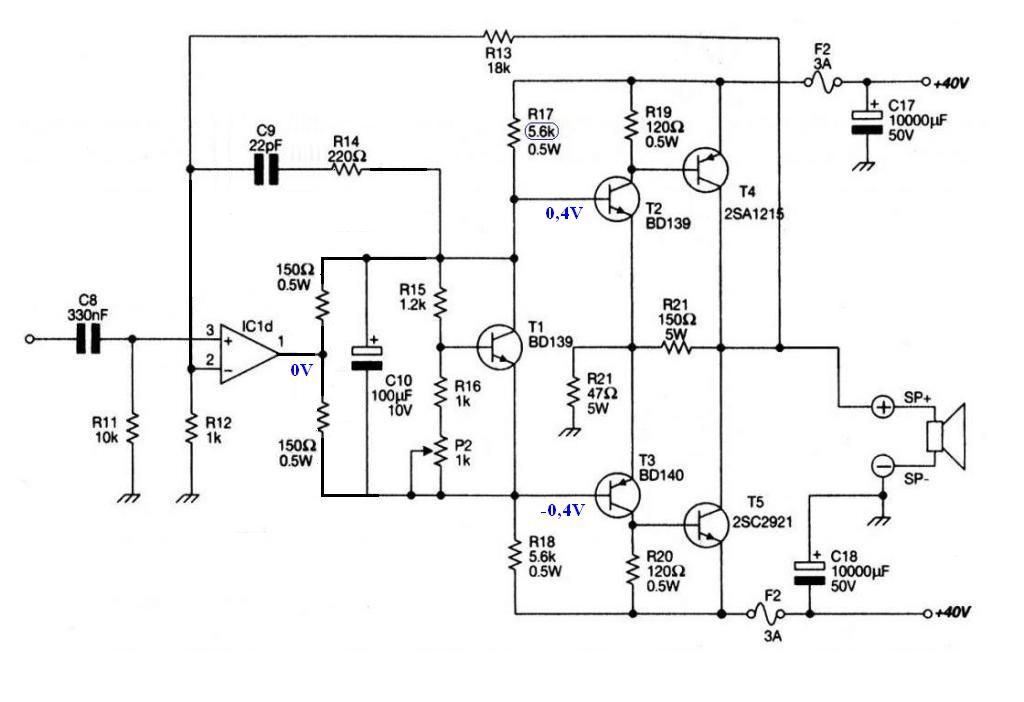

              Xét DC thì ...
              - Xét DC thì mạch nguyên thủy của susunhut không cân bằng, điện áp T2 /Vb = 0V (chính là điện áp DC out của Op-Amp) T2 --> chạy lớp ... C.
              - Có thể thay đổi mạch một cách trực quan dễ hiều hơn bằng cầu phân áp dùng 2 điện trở Rk1 = Rk2 = 150 Ohm. Ta thấy rõ ràng T2/ Vb = 0,4V và T3/ Vb= - 0,4V --> hai transistor của cặp bổ phụ T2 + T3 chạy lớp AB cân bằng. Mạch chỉnh sửa dưới đây :
              - R21 = 150 Ohm / 5W làm nhiệm vụ hồi tiếp áp nghịch về E của T2 + T3, góp phần quyết định để ổn định điểm "0" của ngõ ra, làm sao bỏ đi được ?
              Anh Văn xúi bậy không à.
              Thân ái.
              Lan Hương.
              Làm ơn sửa lại nguồn cấp cho mạch luôn nhe. Nguồn +/- 40 VDC. Cảm ơn.
