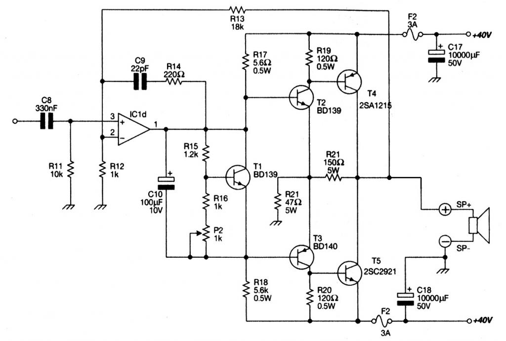

                  có cái này, IC1 dùng cái gì cũng được, miễn sao nó là 1cỏng Opm.

                    • Mạch này bị sai hai điểm

                        Nhìn sơ wa cái của bác, em thấy không thể đạt được công suất 200W, cỡ này từng 100W là cùng, vả lại Vmax của TDA2030 là 36V bác cấp nguồn +,-20V liệu có ổn không? nếu có chạy được thì 2con TDA có thể nấu chín chục quả trứng khi nghe xong 1CD
                        • Nguyên văn bởi nguyendinhvan Xem bài viết
                          Rất mong được sự chỉ giáo của bác nguyendinhvan về hai điểm sai trong mạch

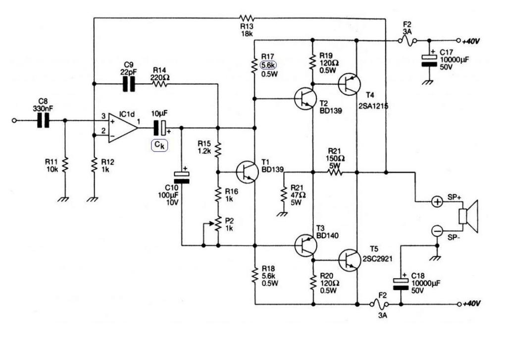

                              Lan Hương xin phân tích ngắn mạch điện của bạn susunhut , có vài chỗ cần bổ sung cho rõ hơn.
                              - Trong mạch, Op-Amp IC1d khuếch đại tín hiệu ngõ vào. Với cách chạy trong mạch thì nó phải được cấp nguồn đối xứng và không phảỉ là +/- 40V. Có lẽ là điện áp này đã có ở các tầng trước nhưng do cắt riêng tầng công suất nên điện áp đó không được thể hiện ở đây.
                              - T1 (BD139) làm nhiệm vụ phân cực cho cặp bổ phụ đối xứng T2 (BD139) và T3 (TD140) --> điện áp tĩnh của B/ T2 cần phải lệch dương Ube / T2 (theo chế độ chạy lớp B hay AB). Do điện áp tĩnh ở C / T1 là 0V --> điện áp ở E / T1 lệch về điện áp âm (-) --> T2 và T3 sẽ chạy sai đối xứng.
                              Vì vậy ngã ra của Op-Amp IC1d cần có tụ điện Ck ngăn cách DC .
                              - Ngoài ra, để T2 và T3 đối xứng thì điện trở R17 và R18 phải tương đồng, ở đây ghi nhầm trị số R17.
                              Nói chung mạch thiết kế khá tốt, tổng trở xuất âm cao, thuận tiện dùng cho nhiều loại, cỡ loa.
                              Lan Hương mạn phép bổ sung sơ đồ mạch hộ bạn.
                              Thân ái.
                              Lan Hương.
                              • Cảm ơn LH đã đóng góp ý kiến.
                                -Con IC mình để vậy là cho mọi người chủ động sử dụng Op-Amp, theo kiểu "mình nhớ là trong cái xó nào đó mình còn 1con Op-Amp" hiii... mang ra mà dùng cho đỡ tốn kém, nếu đã vậy thì điện áp cấp cho nó tùy vào con Ic mình dùng thôi.
                                - Cái tụ Ck mình không nghĩ đến, kiến thức còn "trẻ".
                                - R17 ghi nhằm.
                                - Mình làm cái này rồi: Op-Amp là NE5532 (nguồn +/-15V cho IC), T1 và T2 là KSE340, T3=KSE350, T4,T5 là cặp 2SC2922 và 2SA1216. Định mắc song song thêm 1cặp nữa và tăng điện áp +/-48V mà hong biết có ổn không? Nhờ các bác góp ý.
                                - Không có tụ Ck, vẫn chạy tốt, nhưng T2,3 hơi nóng. hong biết cái tụ Ck có phải là nguyên nhân không? Để thử xem.
