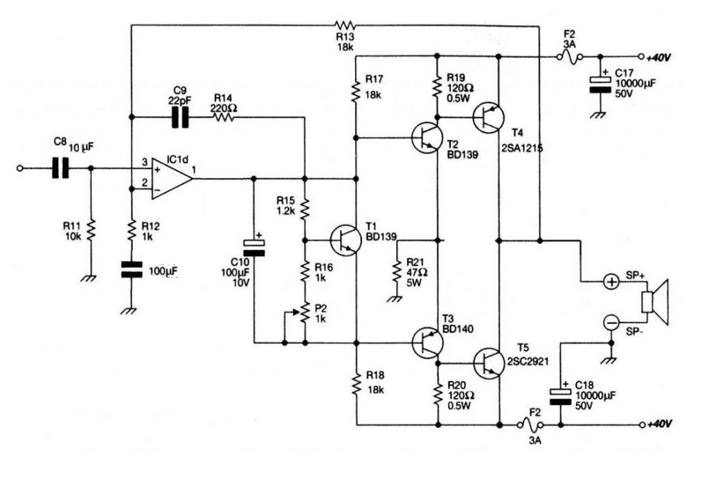

  • tui ko có điều kiện tìm đc sơ đồ âmly. ai có cho xin cai sơ đồ nguyên li nào.thanks
    • các huynh tỷ nhớ dùng kí hiệu quốc tế nha. nhiều kí tự tui chưa từng thấy bao giở đâu
      • chị lanhuong có thể cho cai email để em dễ hỏi nhiều vấn đề ko vậy
        • Nguyên văn bởi thekhoat Xem bài viết
          Thì bác cứ sử dụng cái của mình đó, được chị LH sửa chữa hoàn hảo rùi. Cái này theo tính toán sơ sơ thì đến 100W đó. Nghe cũng được lắm.

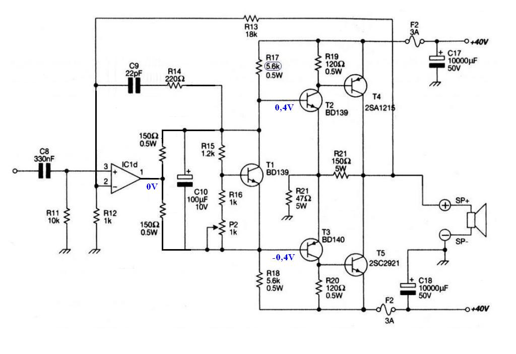

          • Làm sao lắp tụ Ck vào đó được ?
            Nếu lắp tụ vào đó thì mất luôn tính năng hồi tiếp DC . Điện áp DC lối ra công suất sẽ xuất hiện .
            Chị Nan Hương chắc đang căng thẳng tâm trí đây !!!!!!!!
            Cần tăng trị số R17 và 18 lên . Nếu không thì Opam sẽ bị quá tải vì trở kháng đầu ra của nó bị thấp .
            Có thể sửa như thế này .

            • Trước tiên xin cảm ơn mọi người góp ý.
              Em đã kém rồi, ai nói sao thi em nghe vậy, nhưng hai người, hai ý kiến không biết "thực-hư" thế nào đây? Bác nào thích cái này thì bắt tay vào làm nha, mình chọn phương pháp "thử và sai", tức là thử bằng nhiều cách, cách nào cho âm thanh tốt nhất là ok.

                    các bác bàn tiếp vấn đề của bác susunhut đi chứ ạ, đang gay cấn mà. bác NDV và LH tư vấn tiếp đi chứ, rốt cuộc mạch của bác nào là ok ? bọn em toàn amatuer không hà !
                    • Xét DC thì ...
                      Nguyên văn bởi traivietnam Xem bài viết
                      - Xét DC thì mạch nguyên thủy của susunhut không cân bằng, điện áp T2 /Vb = 0V (chính là điện áp DC out của Op-Amp) T2 --> chạy lớp ... C.
                      - Có thể thay đổi mạch một cách trực quan dễ hiều hơn bằng cầu phân áp dùng 2 điện trở Rk1 = Rk2 = 150 Ohm. Ta thấy rõ ràng T2/ Vb = 0,4V và T3/ Vb= - 0,4V --> hai transistor của cặp bổ phụ T2 + T3 chạy lớp AB cân bằng. Mạch chỉnh sửa dưới đây :
                      - R21 = 150 Ohm / 5W làm nhiệm vụ hồi tiếp áp nghịch về E của T2 + T3, góp phần quyết định để ổn định điểm "0" của ngõ ra, làm sao bỏ đi được ?
                      Anh Văn xúi bậy không à.
                      Thân ái.
                      Lan Hương.
