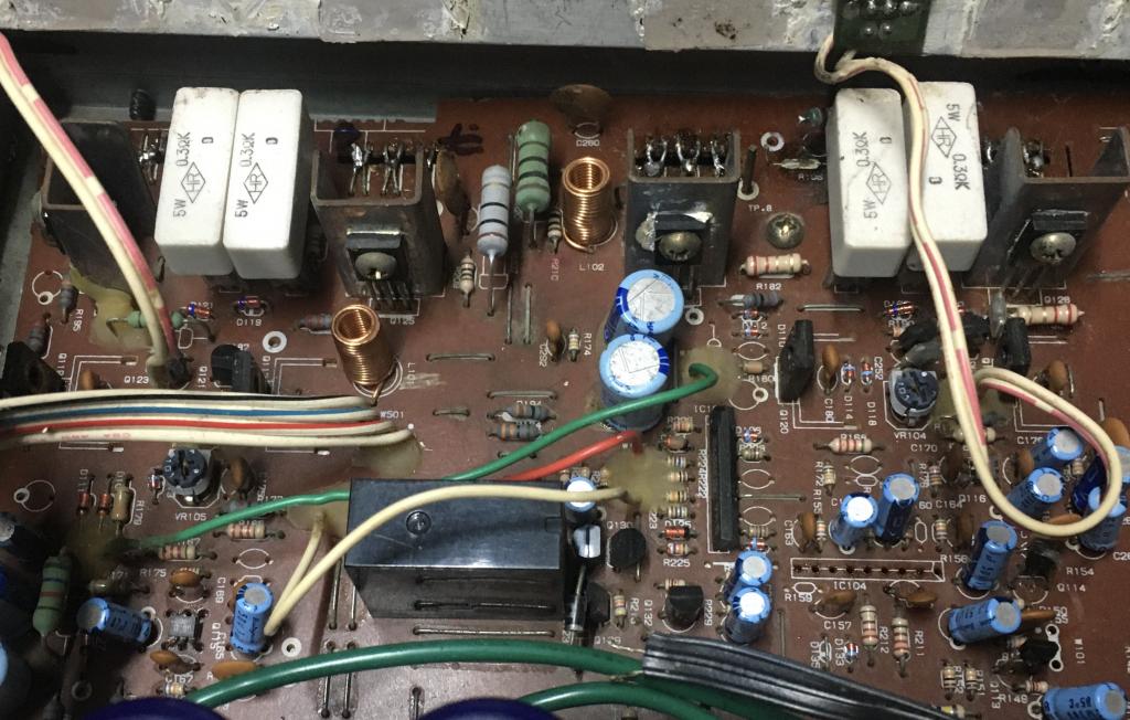

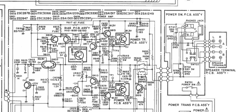

Dear quý anh em trên diễn đàn, em có mua một ampli nội địa Fisher bị lổi công suất. Lúc mở máy lên rơ le bảo vệ loa vẫn đóng, nhưng sò công suất rất nóng, và tiếng bị nghẹt,em đo nguội sò công suất không cháy, nhưng áp phân cực VBE cho sò công suất rất cao gần 30v, áp nguồn máy dùng -+70v. Em đo các các sò thúc, diode xung quanh không cháy. Nhưng bị nghẹt tiếng, mong anh em hổ trợ giúp em Pan này
