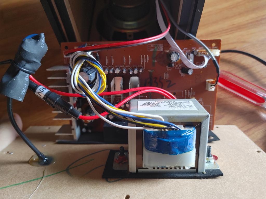

    Chào các bác, em là mem mới và cũng không rành về điện cũng như điện tử, nhưng hay lọ mọ.
    Cái loa máy tính iSound - COMET của em gồm 1 cục trung tâm, 5 loa con vệ tinh đang gặp hiện tượng:
    Khi cắm các loa vệ tinh (loa bất kỳ) vào loa trung tâm thì loa vệ tinh bị ù rất nhức đầu, khó chịu như file âm thanh em gửi kèm.
    Cao nhân nào gặp rồi hoặc có kinh nghiệm chỉ giúp em cách xử lý với.
    Em cám ơn nhiều ah

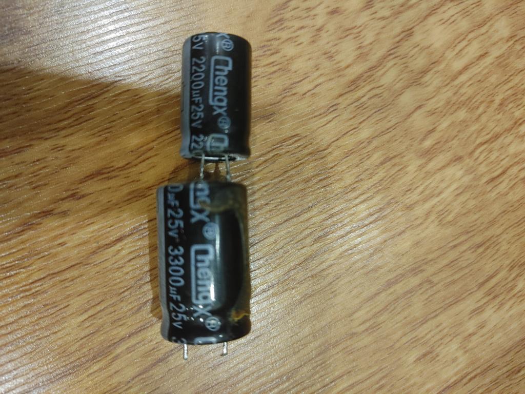

    Tình trạng như này thông thường mình gặp 2 trường hợp:
    1. Dây tín hiệu input bị nhiễu, đứt, chạm chập hay dùng loại dây không có màng chắn chống nhiểu sẽ bị ù.
    2. Hỏng tụ lọc nguồn đầu vào bị phù hay nổ. Như này bác phải tháo ra kiểm tra thôi

                Em mở mạch ra xem thấy hai con tụ này bị phồng, thay hai con khác cùng thông số thì thấy ok rồi các bác ah. Tks bác trthnguyen đã support nhé, em lại chưa có cơ hội qua gặp bác ah.

                  Rơi vào trường hơp thứ 2 bác ah, em thấy hai con tụ này bị phồng, thay tụ khác thông số tương đương thì ok, nhưng lần thay đầu tiên em lại hàn nhầm đầu âm dương, cắm điện thấy ù mất mấy giây em rút điện ra, sờ tụ mới thay thấy nóng ran, em phải thay hai con khác, không biết mạch có bị ảnh hưởng gì không bác nhỉ?

                    Lắp lại mà không có hiện tượng gì hát ngon lành là không sao nha)

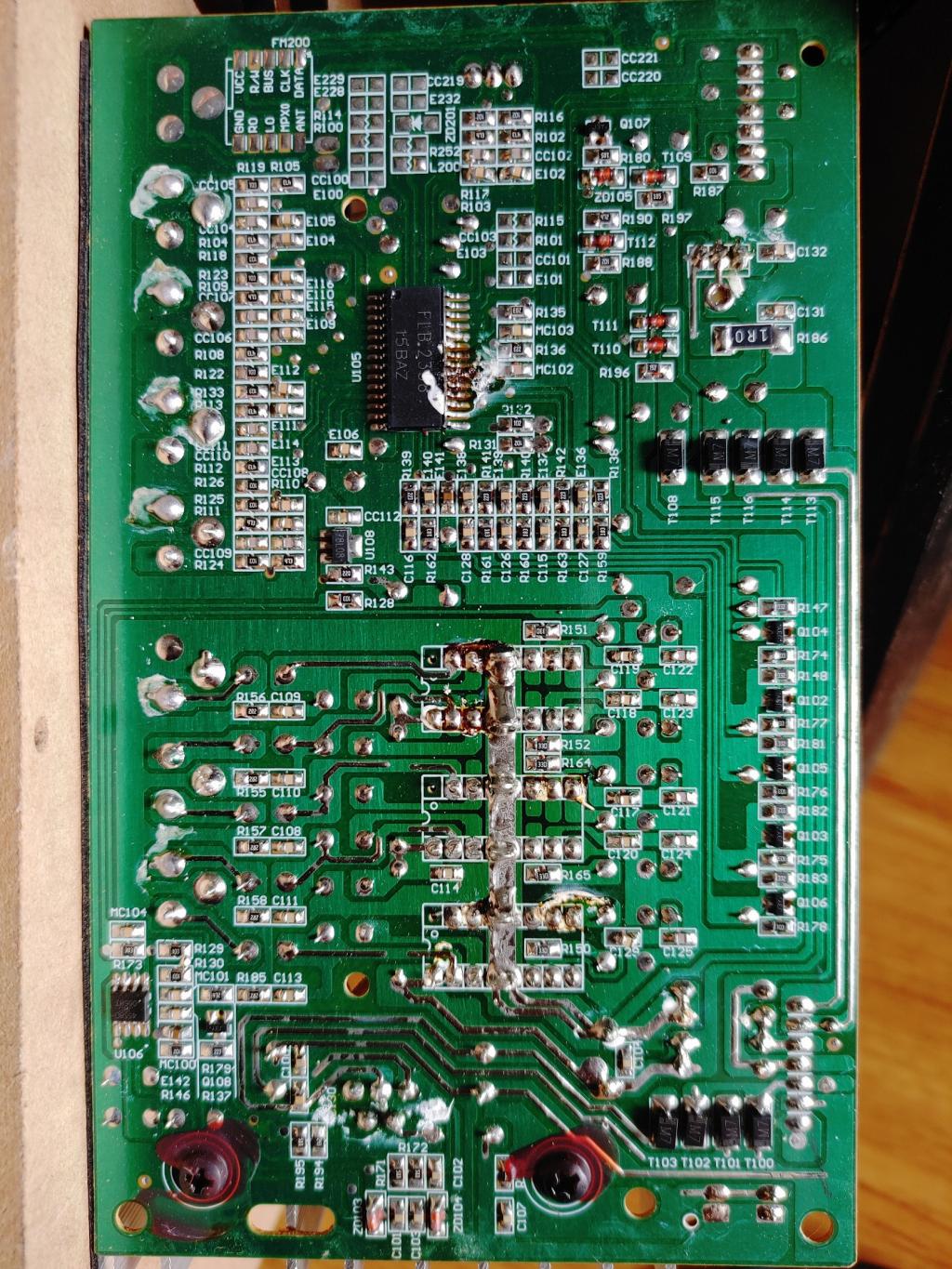

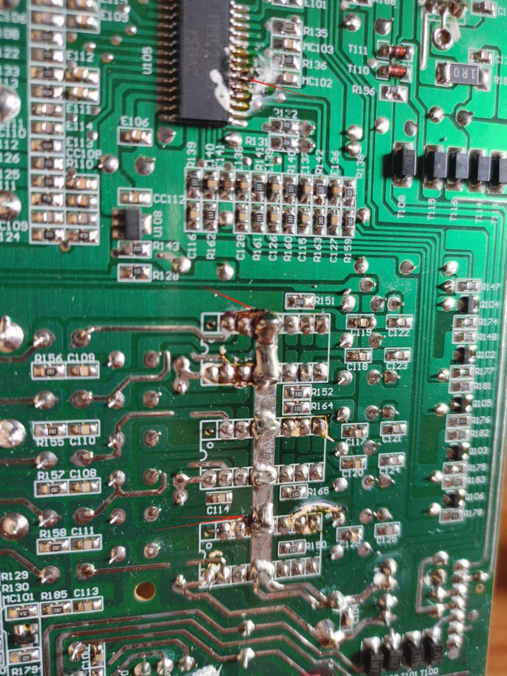

                          Mạch loa có những chỗ bị vàng như vậy là do đâu các bác nhỉ? Có cần khắc phục gì không ah?
                            Nguyên văn bởi Iphone_Ipad Xem bài viết
                            Vàng do nhựa hàn thôi, không sao nhé. Còn nếu vàng do nhiệt thì có thể gắn thêm nhôm tản nhiệt cho các IC hoặc chỉ mở nhỏ, dưới 65% công suất thôi
