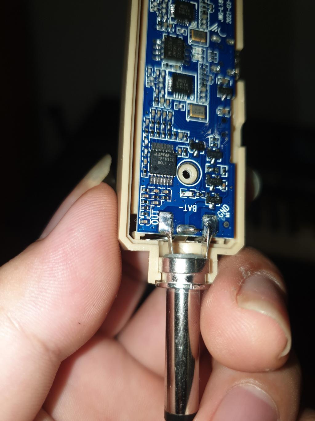

    Chả là e có cây đàn organ ngõ ra rất êm nhưng khi cắm mic vào thì nó nhiễu xèo xèo (white noise) khá to. Tính e khá cầu toàn nên muốn khử cái noise này. Vì là mic không dây, cục thu tín hiệu tích hợp pin và jack 6.35mm luôn nên vấn đề không phải nguồn hay dây tín hiệu mà là noise trong nội bộ linh kiện nên hơi khó xử lý. E có dùng module Dynamic Noise Reduction (DNR) chạy IC LM1894 cũng khá hiệu quả nhưng chưa ưng ý lắm vì nó chủ yếu xử lý dải cao, noise ở dải thấp hơn vẫn còn nên chưa êm ru được.

          Nó là Bestsound V-W108A, bộ thu tín hiệu dùng IC UHF là KT0612 và xuất âm bằng OP-AMP TPF632C, chả biết do thằng nào nhiễu vì ngại cách ly tín hiệu (toàn linh kiện dán nhỏ xíu).
          Mình k có amp, chỉ có đàn và 1 cái sound card, cả 2 đều ra hiện tượng như nhau. Mà mình nghĩ cặp mic-amp nào cũng sẽ nhiễu thôi (dù có loại nhiễu ít hơn), chẳng qua là do đứng cách xa loa vài mét nên không nghe, còn mình thì đeo tai nghe nên nghe rõ
