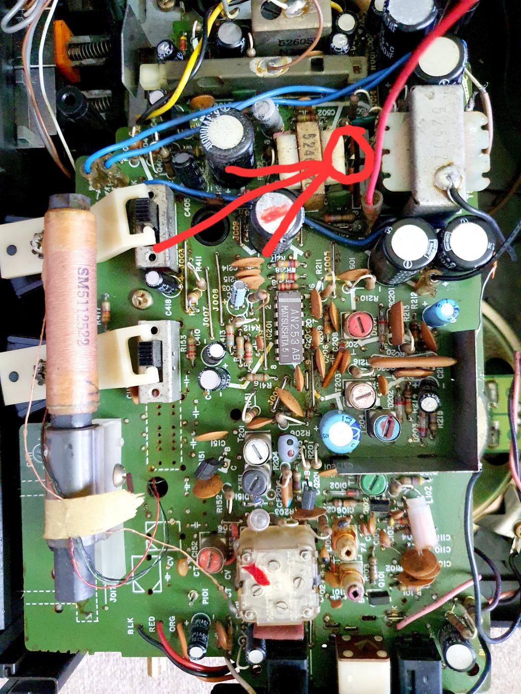

    Nhờ các bác giúp em sửa giúp radio casset.
    Tình trạng như video mô tả.
    https://www.youtube.com/watch?v=3pBSWHAlpqw
    Cắm điện nghe mốt lúc là mất hết tiếng cả AM lẫn FM.

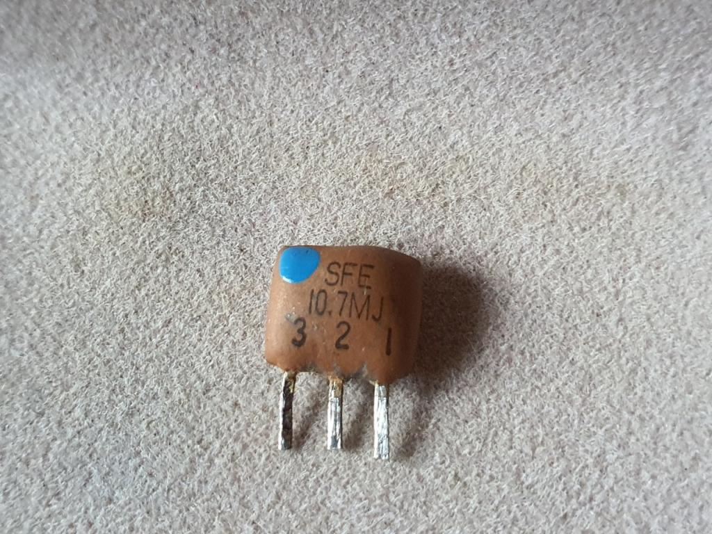

    Đã thử thay thạch anh 10.7 nhưng không hết bệnh.
    Cảm ơn.
    Trước tiên kiểm tra nguồn, các tiếp điểm chuyển mạch (tape/am/fm)
    Sau đó test phần hạ tần ampli bằng cách chạy cassette hoặc cấp tín hiệu vào volume. Hạ tần tốt rồi mới xem tiếp tới phần radio.
    Máy cũ thường bị khô tụ hoá.
    sau.ph
      Phần này ổn rồi bác. Băng vẫn nói bình thường. Voolume to nhỏ tốt, nguồn cấp đủ 6V.
      Mỗi phần radio cứ bật một lúc rồi sột soạt tịt ngóm. Tắt đi vài giờ đồng hồ bật lại y chang.

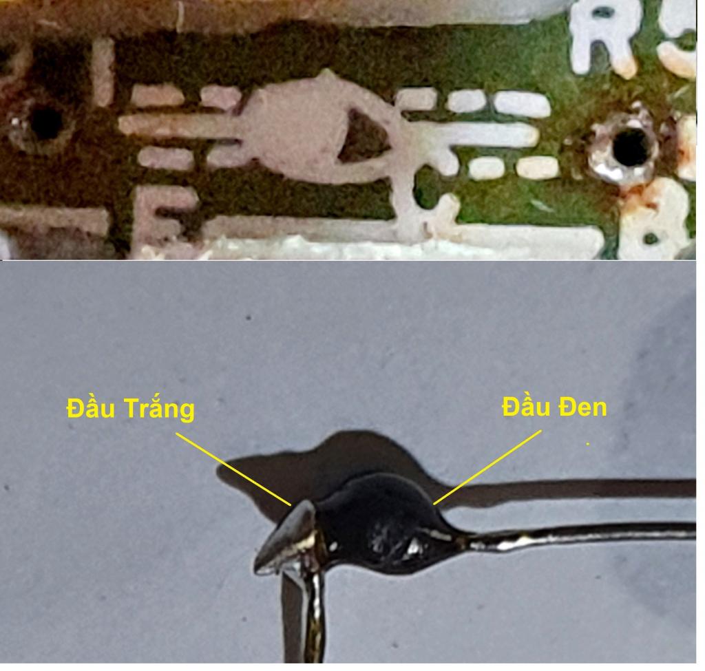

        Tiện đây xin hỏi các bác về con diod này không biết loại gì, nó gãy sát một bên chân em hàn lại không được.
        Nó nằm ở phần cống suất. Hình vẽ ký hiệu này em không biết.
        Máy này xuất âm biến áp.
          Nguyên văn bởi TDHien59 Xem bài viết
          Có lẽ nó là điện trở nhiệt .
            Nguyên văn bởi thetung Xem bài viết
            Không phải bác. Nó là diod vì chỉ đo 1 chiều thông mạch.
            Mà em thì chưa nhìn thấy loại diod nào như vậy, lại cả hình vẽ minh họa của mạch cũng chưa thấy qua.

              Theo trí nhớ và kinh nghiệm rất xa xưa của tôi với cái máy cassette JVC gì đó thì nhiều khả năng liên quan đến thạch anh (XTal) nào đó Bác ạ. Tôi vẫn nhớ khi sửa pan bệnh này lúc đó là trước khi lịm dần rồi mất tiếng (radio) thì nó còn có tiếng (nổ) lộp bộp 1 lúc rồi mới tịt. Sau đó tôi đã cô lập dần rồi phát hiện ra 1 chú thạch anh đáng ngờ...Rồi áp mỏ hàn (hơ nóng) vào nó thì chạy được, nguội đi thì lại toi. Nhưng tại thời điểm đó (cách đây 20-30 năm) linh kiện cũng ko phong phú như bây giờ nên cũng chẳng kiếm được để thay. Mà hình thù của nó cũng khá dị dạng. Sau đó tôi thử khắc phục bằng cách câu tạm con tụ nhỏ (pF) qua thì có tiếng ổn định nhưng âm thanh nhỏ đi rất nhiều. Chắc nó ở phần mạch trung tần, cuối cùng đành phải chấp nhận như vậy.

                Vậy có thể là cái đi ốt có tác dụng ổn định nhiệt cho bóng công suất .

                  Bệnh đúng như bác miêu tả, nhưng em đã thay con thạch anh 10,7 loại 3 chân từ máy khác lấy sang. Có lẽ nào con thạch anh này cũng lỗi?!

                    Con diod gì lạ thế, như hạt đậu hình thoi.
                      Bác cứ bình tĩnh xem xét kỹ lại, có thể nó có vài thạch anh khác nữa. Trong trí nhớ của tôi (dù đã lâu rồi...) thì cái thạch anh mà tôi gặp khi xưa nó nẵm trong 1 cái vỏ sắt vuông (giống như cuộn dây chỉnh trung tần..) nhưng ko có vít chỉnh bên trên. Nó có 4 chân hàn nhưng 1 chân bỏ trống, và cũng ko ghi ký hiệu (trị số). Vậy nên tôi cũng bó tay ko biết thay kiểu gì. Nếu có thêm vài con thạch anh khác xung quanh thì Bác nên ktra, hoặc thay thử...
                      Và Bác cũng nên chú ý đến chính con IC AN253 nữa nhé, bọn IC này lâu năm cũng có thể có vấn đề...

                        Bác thetung ở #8 nói đúng đấy Bác ạ. Tầng công suất đẩy kéo (kể cả kiểu xuất âm qua biến áp) thường hay có diode phân cực (định thiên áp) cho cặp transistor cuối có ổn định theo nhiệt độ. Kiểu máy từ xưa này có lẽ vẫn dùng diode chất liệu Germani chứ ko phải silic như phổ biến về sau. Germani nó nhạy với nhiệt độ hơn, và hình thù, kiểu dáng của linh kiện ngày xưa nó cũng hơi dị dạng vậy thôi Bác ạ...

                          Cái thạch anh ấy chỉ cho FM thôi , hỏng cả AM lẫn FM thì phải tìm cái gì nó chung cho cả 2 băng ấy .
                            Nguyên văn bởi thuaimi Xem bài viết
                            Em chưa tìm ra con thạch anh nào nữa.
                            Còn con IC AN253 kia mà hỏng thì chắc bỏ, kiếm đâu ra.
                              Theo bác nó nắm ở phần nào?
