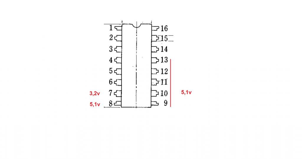

            Hình vẽ toàn sơ đồ khối không có đánh dấu chân nguồn, em đo các chân với mass như sau:
            7 = 3,2V
            8 ; 12; 13; 14; 15; 16 = 5,4V
            Các bác xem như vậy có ổn không? Radio lúc này im không một tiếng kêu.

              Chân 8 là chân cấp nguồn (Vcc) thì điện áp đo được vậy là hợp lý (nếu nguồn 6V). Nhưng các chân 14; 15; 16 mà điện áp đo được dâng lên bằng Vcc thì rất đáng ngờ, Bác ạ. Bác đo đạc và ktra các linh kiện quanh mấy chân này xem sao đã. Có khi manh mối lại từ đây...

                Vâng bác, máy cấp nguồn là 6V. Bên cạnh IV 253 toàn tụ gốm (tụ pi) bé xíu. Không biết có tìm được con khác thay thế không?
                Khi radio còn nói thì em đo chân nguồn 8 và các chân kia cùng mức điện áp khoảng 5,5V. Khi mất tiếng điện áp giảm đều xuống còn 5,2V.
                Có trường hợp nào 5 chân cuối lại có mức điện áp đều nhau như chân nguồn.

                  E ko được soi và đo mạch cụ thể, nhưng về lý thuyết thì chân 16 được coi gần như là "mass" (GND) nên điện áp so với mass (GND) chỉ quanh khoảng 0V thôi. Nếu dâng lên gần bằng điện áp nguồn thì có thể đứt mạch bên ngoài (như điện trở hay gì đó....) nối xuống GND rồi, Bác nên soi kỹ quanh chân 16 nhé...

                        Em nhớ nhầm số chân IC. Tối qua xem lại thì đúng, điện áp không có gì bất thường.

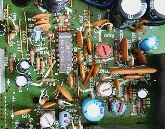

                              Em không có kinh nghiệm về sửa cái này, nhưng vì không ai sửa nên tháo ra nhờ các bác coi xem giúp gì được để cho máy chạy.
                              Một số bác mách kiểm tra nguồn, ăng ten thu, cuộn dò sóng CV, thạch anh, IC, thay tụ pi... Nhưng nguồn Vcc cấp cho radio vẫn có tức chỉ còn lỗi IC hoặc phần audio. Theo ý bác nó ở khu vực nào?
                              Giá như có bán linh mới cũng mua linh kiện về thay hết xem sao.

                                Vậy chứng tỏ IC còn tốt. Mấy cuộn dây các loại còn tốt mà như mấy cuộn đó có vấn đề chắc chủ thớt không thể sửa được rồi....
                                Vậy thì chỉ còn trở và tụ ăn theo có vấn đề. Trở thì quan sát nhìn con nào cháy xấu nghi ngờ dùng đồng hồ kiểm tra... mà không hiểu chủ thớt có đọc được màu của điện trở không...???
                                Tụ thì nhìn chức năng mà suy ra...
                                Nhưng thôi bật mý cho chủ thớt: tốt nhất thay mấy con tụ hóa quanh con AN253 đi... Con đó tầm này hay leng keng lắm.
                                Nếu chủ thớt còn chưa biết tụ hóa là tụ nào lên đây hỏi chắc nhiều người chỉ cho đấy...
