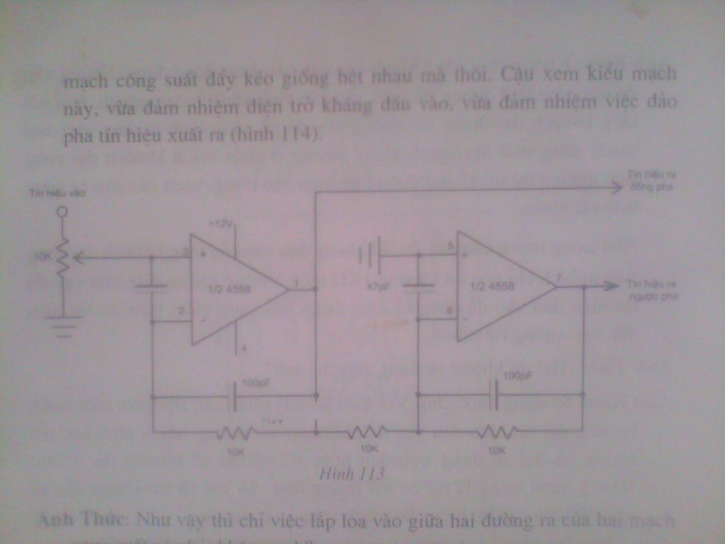

    em thích tò mò ampli nên cũng hay phá, em có mua cái mạch mono 450w của nhật tảo về ráp mà nghe k mạnh cho lắm em ráp 8 cặp 5200 và 1943( mạch mono này em chuyển sang stereo rồi ah). xin các sư huynh chỉ em cách nào để nâng công suất lên em dùng biến áp 30A, -+37VAC. em cảm ơn ạ.
    Nguồn 30A là khủng rồi , 37Vac nắn ra chắc cũng hơn 50v một xíu , Bạn đã cải tiến mạch thành 2 kênh rồi đúng ko , như vậy bạn chỉ cần lắp cầu là ok , bạn làm mạch 1 Op-amp loại Tl072 hay TL082 ý rồi làm mạch đảo pha là ôkê , nếu chỉ lắp 1 r từ ngõ ra của mạch trước vào ngõ hồi tiếp của mạch thứ 2 cũng đc nhưng như vậy chỉ áp dụng cho những mạch Công suất nhỏ , vì như thế 1 vế sẽ bị chậm pha hơn vế còn lại , lắp Ic để đc 2 pha tín hiệu ngược nhau sẽ cho ra âm thanh hay hơn ! chúc bạn thành công !

          bác cho tôi xin mạch ngược pha bằng 4558 được khổng

              Của bạn đây , bạn có thể thay 4558 bằng TL082 chúc vui

                ban cho tôi hỏi chút
                tôi lấy tín hiệu ngược pha đưa vào 1 kênh của ampli tín hiệu đồng pha đưa vào kênh còn lại
                rồi đấu loa vào 2 đầu out của 2 kếnh vậy có được khong ?làm như vậy có cải thiện được công suất khổng ?
                xin chân thành cám ơn !
                Tettsu
                  Cách này là mắc cầu ! Theo lý thuyết công suất tăng 4 lần , nhưng chỉ cần 2 lần là Ok , mạch này cũng như bao mạch cầu khác , Nhưng mạch này cho ra âm thanh khá hay ! bạn cứ lắp thử sẽ thấy , nhớ lọc nguồn cho op-pam tốt chút là Ok , nên lắp tụ 104 để lọc bạn nhé !

                    Sách nào dạy là cầu là x4 vậy ???
                      Nguyên văn bởi cvhp Xem bài viết
                      mạch cầu công suất ra là x4 ,bạn tự xem lại nha ,vì Uout gấp đôi cho nên Pout gấp 4
                        Nguyên văn bởi ngocanh59 Xem bài viết
                        2 vĩ mạch CS là 1000W maximum với : 2 Ohm, đấu cầu 2 vĩ này lại bạn theo lý thuyết là 4000W với 2 Ohm, chưa ai mắc cầu với loa 2 Ohm. Nhưng bạn dám mắc vào 2 Ohm thì bảo mình với, để mình bái làm sư fụ nhá
                          bạn nên nhìn rõ tớ nói gì rồi phản bác nhá , tớ bảo X4 nhưng x2 là tốt rồi
                            mà chính sách của bác NGUYỄN ĐÌNH VÂN Viết chứ ai , không tin bạn hỏi bác vân coi dùm tớ nói sai không nhé
