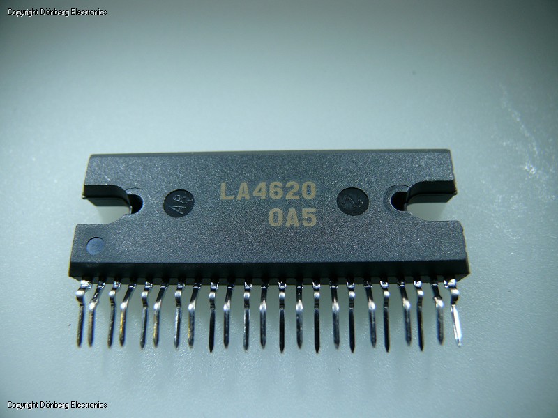

đây là con la4620 em thấy trong cái đài hỏng

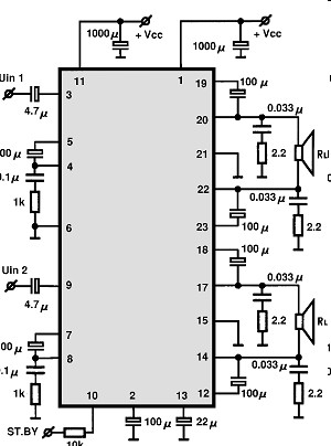

em tìm trên goole thì tìm được cái mạch như thế này:
và em tìm đc cái Pin Description :
1 điện áp cung cấp
2 bộ lọc Ripple
3 kênh 1 đầu vào
4 kênh 1 đầu vào thông tin phản hồi tiêu cực
5 Channel 1 đầu vào thông tin phản hồi tiêu cực
6 mặt đất
7 kênh 2 đầu vào thông tin phản hồi tiêu cực
8 Channel 2 đầu vào thông tin phản hồi tiêu cực
9 Channel 2 đầu vào
10 chuyển đổi chế độ chờ
11 Điện áp cung cấp
12 kênh 2 tụ bootstrap
13 Kiểm soát tắt tiếng
14 Channel 2 đầu ra
15 đất
16 Không có kết nối
17 Channel 2 đầu ra
18 kênh 2 tụ bootstrap
19 Channel 1 tụ bootstrap
20 kênh 1 đầu ra
21 đất
22 kênh 1 đầu ra
23 Channel 1 tụ bootstrap
Các anh cho em hỏi là cứ lắp đúng theo cái này là đc à? dây âm thanh của em có 2 dây thì lắp vào đâu?

Nguyên văn bởi abcvad Xem bài viếtcảm ơn anh ạ! em cũng mới tải đc cái ebook ở trên 4rum nói về điện tử căn bản, cũng mua sách Công nghệ 12 về để đọc. Cái ic anh nói thì hôm nào em ra chợ GIời sắm sau vậy. còn về việc hàn thì em biết hàn rồi anh ạ, mượn đc cái mỏ hàn nhà thằng bạn về cũng ngồi học đc cách hàn mặc dù mối hàn không đc đẹp cho lắm
http://www.datasheetcatalog.org/data...f_e/LA4620.pdf

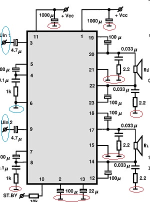

trong đó có vẽ mạch in rồi. Ko làm được mạch in thì câu dây như hình đó là kêu .Nhiễu điều phủ lấy giá gương
Nguyên văn bởi nongdanfo Xem bài viếttra datasheet ý .. :
Nguyên văn bởi abcvad Xem bài viếtvâng ạ, nhưng em vẫn chưa hiểu lắm về chỗ âm thanh đi vào IC,2 dây âm thanh của em đi vào chân số 3 và số 9 hả anh? tụ có 2 chân nhưng em thấy 1 chân nối vào IC, em lấy VD cái tụ nối vào chân 1 của IC, thế 1 chân kia của tụ thì nối vào đâu ạ? em thấy nó có cái gạch ngang. nguồn thì cực (+) nối vào chân 11 và 1, thế cực (-) nối vào đâu ạ?
gnd=ground trong tiếng Anh, có nghĩa là đất, là điểm nối chung của (-) của pin theo sơ đồ.
chứ amply thường thì dùng nguồn âm và dương.... bạn sẽ học tới thôi... kkk giờ nói chắc bạn không hiểu.Mãi đi tìm vàng.
Mãi đi tìm vàng.
Nguyên văn bởi KVLV Xem bài viếtcực mà bạn nói có cái gạch ngang, bà con gọi là mass (đất, gnd) nối vào âm (-) của nguồn pin.
Nguyên văn bởi abcvad Xem bài viếttức là chỗ nào có cái gạch ngang thì nối mass, tức là nối với cực (-). Ra là thế, thế con nguồn âm thanh vào nối vào cọc 3 với 9 đúng không ạ?Mãi đi tìm vàng.
tình hình này thì phải kiếm con IC nào ít chân, không dùng tụ trở gì chỉ việc nối dây vào nghe là tốt nhất. Nhưng mà phải từ 2W chứ không thì kêu to cỡ bằng cái điện thoại thì toi công.Tôi học hỏi hiểu biết của bạn và chia sẻ hiểu biết cho bạn.
