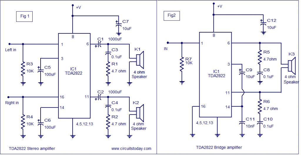

Từ nguồn PIN đt thì có thằng TDA2822 là đại diện này !! Mà bạn chưa biết làm mạch thì ra chợ mua cái test board về cắm thử trước cho quen dần nha ! rồi hay mua mạch đục lỗ về hàn, rồi hãy làm mạch in ! Chúc bạn thành công ! ThânVọc sĩ, nghiệp dư...
Nguyên văn bởi masterhard13 Xem bài viếtTừ nguồn PIN đt thì có thằng TDA2822 là đại diện này [ATTACH=CONFIG]64905[/ATTACH]!! Mà bạn chưa biết làm mạch thì ra chợ mua cái test board về cắm thử trước cho quen dần nha ! rồi hay mua mạch đục lỗ về hàn, rồi hãy làm mạch in ! Chúc bạn thành công ! Thân

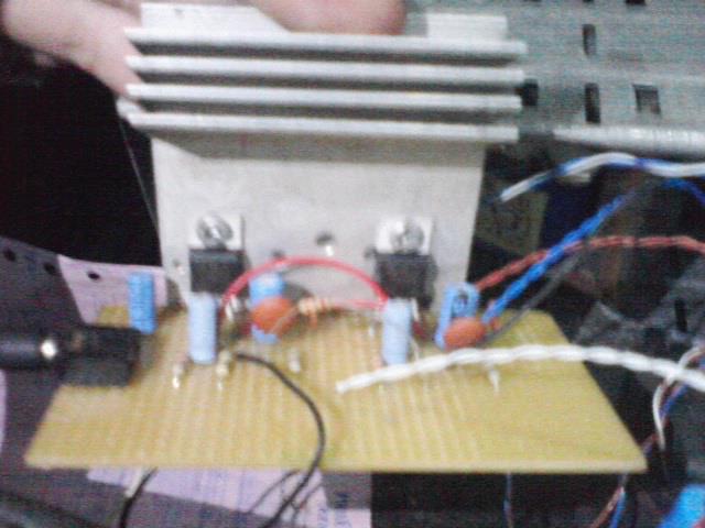

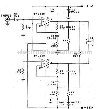

Còn nếu bạn thích CS lớn hơn ở đây mình có mạch TDA 2030 Brigde CS ~35w bạn có thê ra chợ giời mua ( 19k là có cả board đục lỗ luôn ) hình thật của mình
mạch cho bạn

Nguyên văn bởi masterhard13 Xem bài viếtCS thì trên dưới 1w 1 tí ! nói chung là với 2 cái loa đó và nguồn 3.7v của pin điện thoại thì con 2822 là vừa đẹp ! bạn có thế tìm nó trong mấy cái radio cũ, tìm trong tiệm ve chai cho rẻ !
Còn nếu bạn thích CS lớn hơn ở đây mình có mạch TDA 2030 Brigde CS ~35w bạn có thê ra chợ giời mua ( 19k là có cả board đục lỗ luôn ) [ATTACH=CONFIG]64928[/ATTACH] hình thật của mình
[ATTACH=CONFIG]64929[/ATTACH] mạch cho bạn
