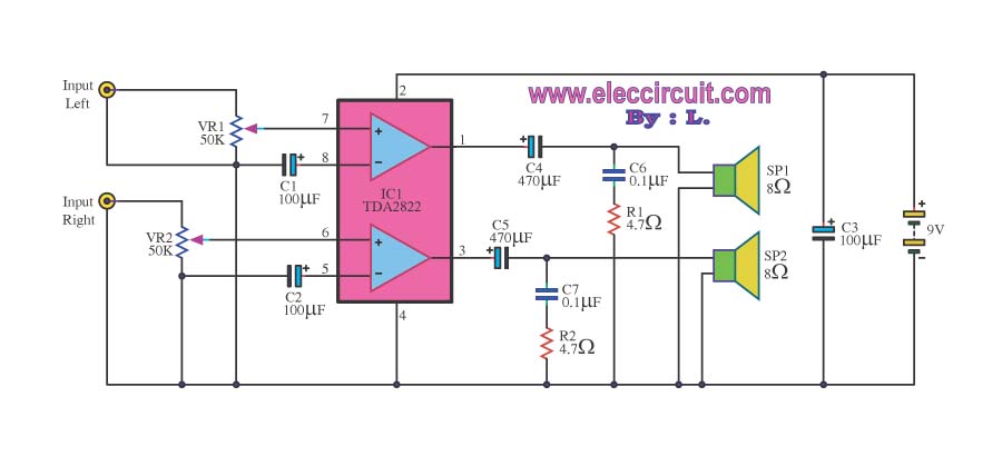

em muốn làm ampli đơn giản phải làm thế nào?

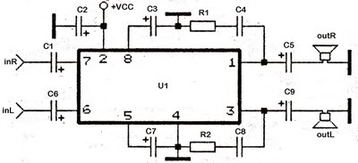

em thấy cái ý có triết áp nên nản, thấy cái này không dùng triết áp và nó chú thích như thế này:
R1 = 4.7R
R2 = 4.7R
C1 = 1uF
C2 = 100uF
C3 = 100uF
C4 = 0.1uF
C5 = 470uF
C6 = 1uF
C7 = 100uF
C8 = 0.1uF
C9 = 470uF
==> em thắc mắc chỗ R1 và R2 nó ghi là R1=4,7R tức là 4,7 ôm à?
em xem linh kiện ở trang http://www.sieuthiav.net/avshop/ sao nó bán đắt thế nhỉ, cái chiết áp 50k mà 35k.vnđ không biết chợ Giời giá nó như thế nào?Last edited by abcvad; 27-04-2013, 18:36.
- 4,7R hay 4R7, 4E7, cũng đều là 4,7 ôm. Điện trở vạch thì có 3 vạch đầu là vàng - tím - nhũ vàng.
Tốt nhất là bạn cầm cái "đơn thuốc" đó ra chợ, họ chọn linh kiện cho, cứ thế đem về mà hàn.
- Đắt xắt ra miếng, loại tốt và hiếm có thể còn đắt hơn.
Bạn mua ở chợ trời, loại thường thì rẻ hơn nhiều.
Nhớ mua loại kép nhé.

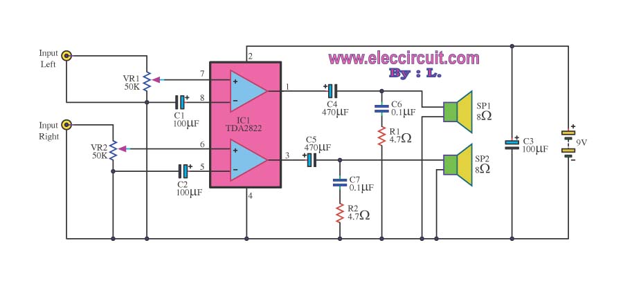

Nguyên văn bởi abcvad Xem bài viếtsư phụ cho em hỏi cái, mấy cái tụ kia sao nó không ghi bao nhiêu vôn, VD: 470uF/22v
VD: nguồn pin của bạn là 9V, cần mấy con cap >18V là ok. giá trị uF phải mua đúng.Mãi đi tìm vàng.
Nguyên văn bởi KVLV Xem bài viếtnguồn pin của bạn bao nhiêu thì nhân 2 là được.
VD: nguồn pin của bạn là 9V, cần mấy con cap >18V là ok. giá trị uF phải mua đúng.Last edited by abcvad; 27-04-2013, 21:39.
