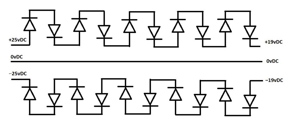

          Vậy là toi rồi có được cục biến thế +-18v AC chưa nắn lọc nếu theo công thức bác cho thì 18 * 1.414 = 25.45v DC hic làm sao sử dụng được cho TDA 2030 bây giờ bác có cao kiến gì giúp em với hok lẽ tháo biến thế ra bớt số vòng dây lại hic hic không khả thi vì cục biến thế của em thấy dường như nó đổ keo gì lên ak cứng ngắt hà .

              Đã tes thử đi đời hai con TDA2030 rùi áp 25v đánh chết không chạy được đâu.
                Chết sao được hả bác m đã cho chạy ok mà ba của m đơn 18v nắn đôi ra 27v chưa tải ( k lẽ đh của m đo sai )

                  Đã nói IC thì đừng ham nguồn cao. Hên là con 2030 nó rẻ. Tép từng nướng 4 con LM3886 (125k/con) vì cái tội này.
                  Hạ nguồn vài volt thì có người chỉ là: dùng diod nối tiếp nhau theo đúng chiều dòng điện DC, cứ tính mỗi con 0.6vDC mà nhân lên. Cần hạ bao nhiêu volt thì lấy số volt đó chia cho 0.6 sẽ ra số lượng diod nối tiếp. Nhớ mắc đúng chiều và dùng diod có số ampe cao hơn Công suất IC.

                  Biến áp (vui lòng viết chữ in - BA- để dễ hiểu là viết tắt) đơn 18 volt đánh 2030 không chết là đúng rồi. Anh kia dùng BA đôi 18 đánh chết queo.

                    Như cái này nè, muốn ít tốn công thì tốn tiền. Nhớ dùng diod thường (áp 2 đầu là 0.6vDC).
                    Nhớ đo áp DC sau đám diod trước khi cho vào mạch.

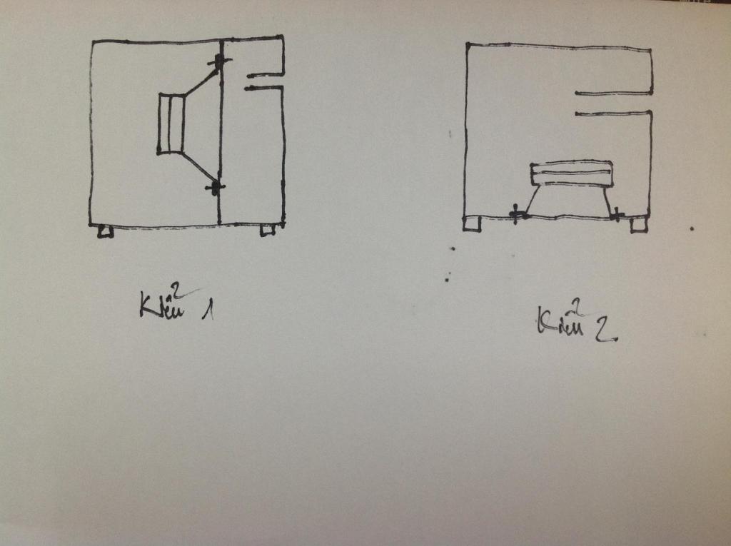

                        Mình đang đóng cái thùng sub mà hok biết theo kiểu nào thì cho âm trầm sâu hơn các bác chỉ giáo cho nhé .

                          Đã đóng tes thử cả hai kiểu trên kiểu 1 cho âm thanh chắc và sâu hơn nhiều so với kiểu 2 các bác có thể kiểm chứng bằng cách cầm củ loa không có thùng cho hát theo hai cách quay ngang như kiểu 1 và úp xuống hoặc ngữa lên như kiểu hai đều cho âm thanh không sâu rộng bằng kiểu 1 hj hj
                          Theo tai em nghe thấy thế bác nào cho vài ý kiến nha.

                            Kiểu 1 theo dân đóng sub gọi là sealed. Nén hơi phía trước hay phía sau đều là ... nén hơi. Kiểu 2 là kiểu ...chưa thấy, tốt nhất là không có lỗ pha.

                              kiểu 2 là kiểu của cái cục loa vi tính microlap của em bass chúc xuống dưới

                                QUan trọng của loa sub là phải có 1 buồng nén kín dù là phía trước màng loa hay phía sau đít loa.
