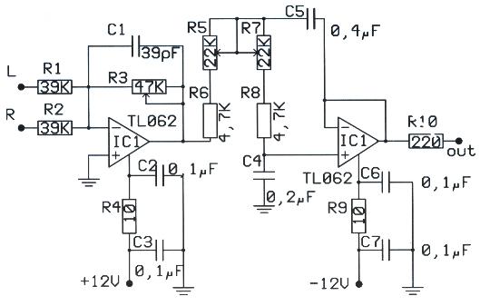

    e có lắp 1 mạch siêu trầm gồm 1 ic 4558 và tda2030 mà sao khi mở hơi lớn chút là nghe tiếng bass cứ bộp bộp xoẹt xoẹt thế nào ý.có ai giúp mình được không volum mở chưa được 30%.

    bác cấp th thẳng cs xem như nào ok thì xem lại mạch lọc

      em tháo phần lọc và nối tiếng vào 2030 thì hát bt mở hết volum vẫn không sao. e thấy nhiều người nói do bị sụt áp nên 4558 mới như thế không biết có phải không
        trở hạn dòng bác chỉ đấu 100 om thoi nhớ có tụ lọc tại ic hoặc lấy nguồn khác cấp riêng mạch loc xem sao
          Bác chuyển qua con TL072 đi xài thấy oke hơn nhiều ! Mình tai trâu nên nghe thấy thế ! Click image for larger version

ID:	1378182 hình nhầm con 062 !

            Do mạch lọc siêu trầm rồi , 4558 ăn dòng rất nhỏ nó chỉ khoảng vài trăm mw thôi nên không đáng kể , bạn cấp thẳng nguồn nuôi 2030 vào cũng đc , nhưng phải qua mạch lọc nguồn , nối trở 10 Ôm và tụ 104 để lọc , bạn có thể lắp mạch của bạn master í , thay TL062 bằng bất kì OP-Amp nào nhưng khuyến cáo nên sử dụng TL072, Tl082 , âm thanh rất trong trẻo không ù xì gì cả ,

              e da thu cap nguon khac cho 4558 thi bass khoe khong xoet nhu truoc nua

                  Có thể dùng nguồn chung nhưng có tụ lọc 220uF ngay sau con trở hạ áp.

                      Trở thì bạn lắp từ 10 Ôm đến 100 ôm là đc , cho nó thêm tụ 104 để lọc nữa nhé , nguồn âm và nguồn dương đều phải có trở và tụ giống hệt nhau càng tốt , lọc tốt thì sẽ hạn chế nhiễu tối đa ,
