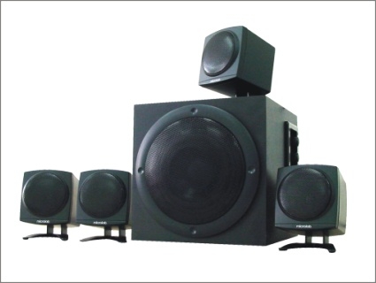

    Em có 1 con loa
    Em cắm và bật nguồn thì bóng báo chỉ sáng rồi tắt luôn ??? đồng thới loa chính có tiếng kêu " bụp " như những loa bình thường lúc bật nguồn đều kêu như vậy ...
    Mà loa k nghe thấy âm thanh gì ... bác nào từng bị như vậy hay có kinh nghiệm chỉ em với ... Liệu có phải mất áp hay không đủ áp không ... và nên thay con gì ???

        bạn phải tháo ra đo đạc phần nguồn xem sao .mình nghĩ là nó bị chập cháy con nào đó phần công suất. (cứ con to bạn giã cho mình )

          ^^ ý bạn là tụ hay trans ... nhìn cái mạch tụ vs trở nó hoa cả mắt lun ~~
            Hư công tắc nguồn.
              có thể là chập cầu hoặc mạch công suất chập nặng

                loa có mỗi cuộn coil à, lấy đồng hồ đo nó thông mạch (điện trở bé) là còn ngon
                  Bạn mà đo theo ông #8 thì không giải quyết được gì đâu.
                  Hỏng ở mạch điện nằm trong thùng loa siêu trầm của bạn.
                    bạn kiểm tra nguồn vào của nó ! kiểm tra áp trước và sau cầu ! mình nghĩ do nguồn vào thôi ! vì bóng đèn báo nguồn lên tý rồi không sáng mà ! kiểm tra tụ nguồn nữa
                      are you ready.truoc het ban hay chuan bi sẵn đồng hồ vom kìm cắt, tụ điện và ic phòng thay thế khi hư
                      rồi sàng tháo thùng loa ra nào. cắm lại điện vả bật công tắc nguồn lên sau đó bắt đầu đo và kiểm tra từng phần
                      trước hết đo tại ngõ ra của cầu diode còn điện hay không(còn thì bỏ qua), tiếp đó đ tới chân cấp nguồn của ic công suất xem có đủ nguồn kg (hỗ trợ từ datasheet)
                      xong ok đo ngay tại ngõ ra loa ngay khi chua có tín hiệu tại ngõ vào và điện áp tại đây sẽ là = vref=1/2 vcc
                      (tức là nếu nguồn đơn thì bằng một nửa còn ngồn đối xứng thì bằng 0v) nếu # vref thbi2 tức hỏng ic cs
                      tiếp theo kiểm tra tín hiệu ngõ vào xem có chưa nhiều lúc tiếp xúc kém hay chỉ nhận 1 dây thui cũng mệt
