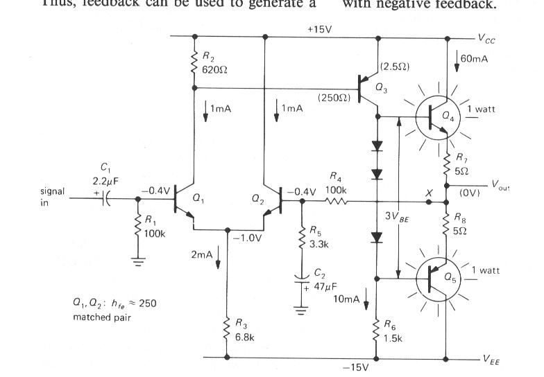

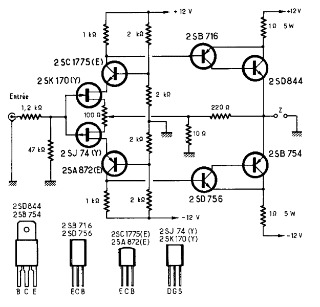

    Số là em định làm 1 ampli đầu tay CS dưới 10W thôi để trình Dad của em xin vé được truyền nghề điện tử. Em tìm được 2 cái sơ đồ trên mạng nhìn cũng không rối rắm lắm. 2 cái đó, một cái là Quái vật (Le Monstre) và 1 cái là Nghệ thuật của Điện tử (nghe nói là trong sách Art of Electronics) .
    Vậy mấy anh (hoặc chú bác) nào nhiều kinh nghiệm thì cho em một vài lời khuyên:
    - Nên ráp mạch nào để có thể có vé (thành công và nghe được tốt)?
    - Em chưa có thông tin bộ nguồn cho 2 mạch này.
    Về linh kiện thì không lo vì ba em có tương đối đầy đủ linh kiện cũ và mới để em thí nghiệm, chỉ cần mua cục nguồn thôi.
    Chân thành cảm ơn anh chị (chú bác).

        Bác vào hiend cho sv nghèo hay irf540 ngay bên trên đó tham khảo xem có cái nào ưng k
          Nếu bạn mới nhập môn thì bạn nên làm theo cái sơ đồ thứ nhất ( đơn giản , cơ bản , linh kiện tốt thì "ăn ngay" , ko phải điều chỉnh gì...) . Còn cái sơ đồ thứ 2 hình như nó là class A .....

            nên ráp mạch phía trên [5 trans] vì đơn giản dể chỉnh sửa.chỉ cần ráp đúng kỉ thuật là âm thanh nghe tốt,tôi nghỉ chỉ cần máy hát được là bạn đủ điểm với papa rồi.

                  Dạ em cũng có đọc qua luồng Sinh Viên nghèo, thấy các anh chị bàn luận em cũng ưng bụng. Còn về Hexfet em cũng mới biết nên chưa dám làm. Jfet trong mạch thì em không sợ.

                          nếu lắp cái thứ nhất thì lắp TDA2003 nhanh mà lại hay hơn
                          lắp cái thứ 2 thì chưa phù hợp với bắt đầu,vì class A , J FET cần match pair mới ngoong
