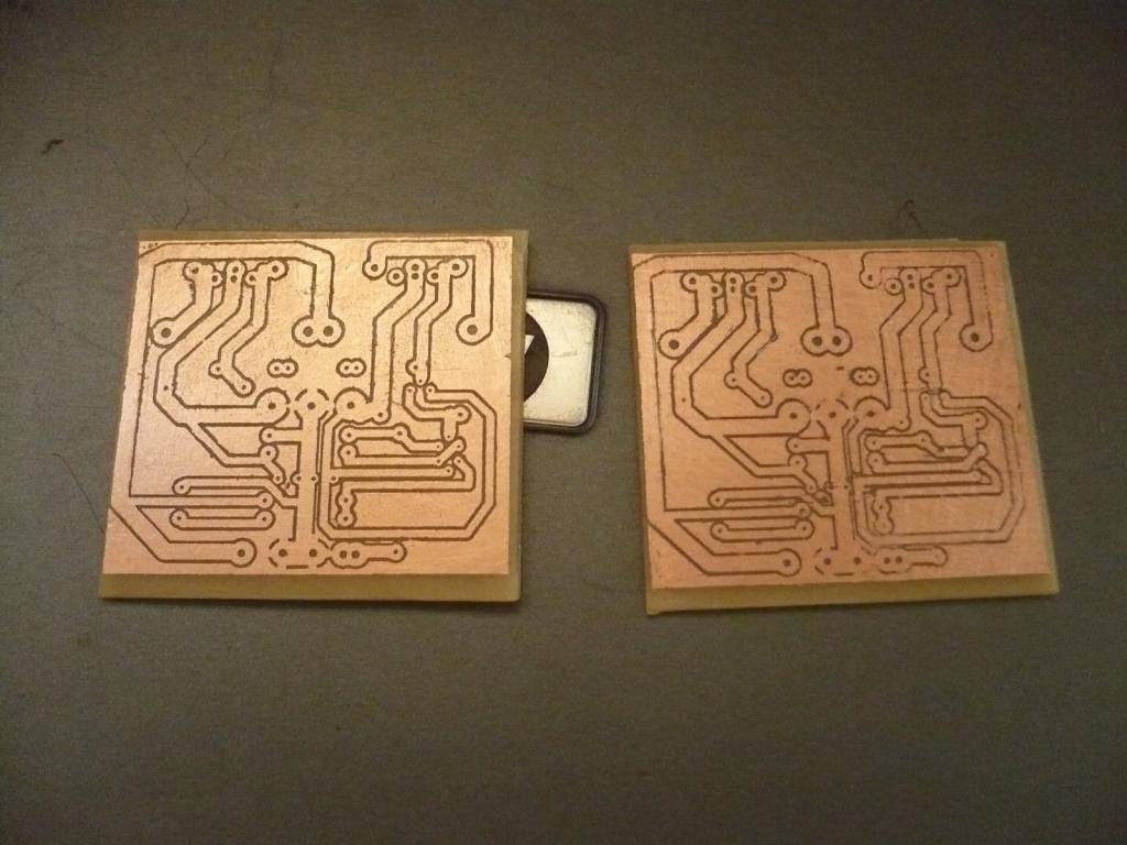

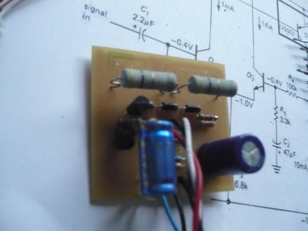

Hehehe, mấy nay em lúi húi làm trên bo test nhưng thấy không đẹpNguyên văn bởi daituong1102 Xem bài viếtBạn chủ thớt đâu rồi , có gì thông báo cho mọi người biết chứ , sao biệt tăm rồi ??
. Em có nhờ 1 anh vẽ PCB cho em. Giờ em làm PCB xong rồi nè, em làm thử 4 cái mà 2 cái ủi bị hư nên chỉ còn 2 cái đem rửa. Mới được nhiu đây, trưa nay sẽ cạo sửa lấy đường mạch dình rồi hàn linh kiện lên. Nhưng mà con tụ 2,2 uF hôm bữa lựa được thì giờ phải bỏ đi mà xài tụ dài ảnh cho để thử.

Em đang lắp trên test bo thì phát sinh tính huống: chân linh kiện ngắn quá không nối được phải dùng jum mà dùng jum thì test bo hết chỗ. Bực mình em tháo ra hết. Lúc đó em đang chat với anh kia (ảnh ko cho em nói tên) ảnh nói làm PCB luôn nên cũng tiện em học làm PCB luônNguyên văn bởi daituong1102 Xem bài viếtBạn lắp trên Test Board có chạy không ? nếu chạy tốt hãy làm PCB

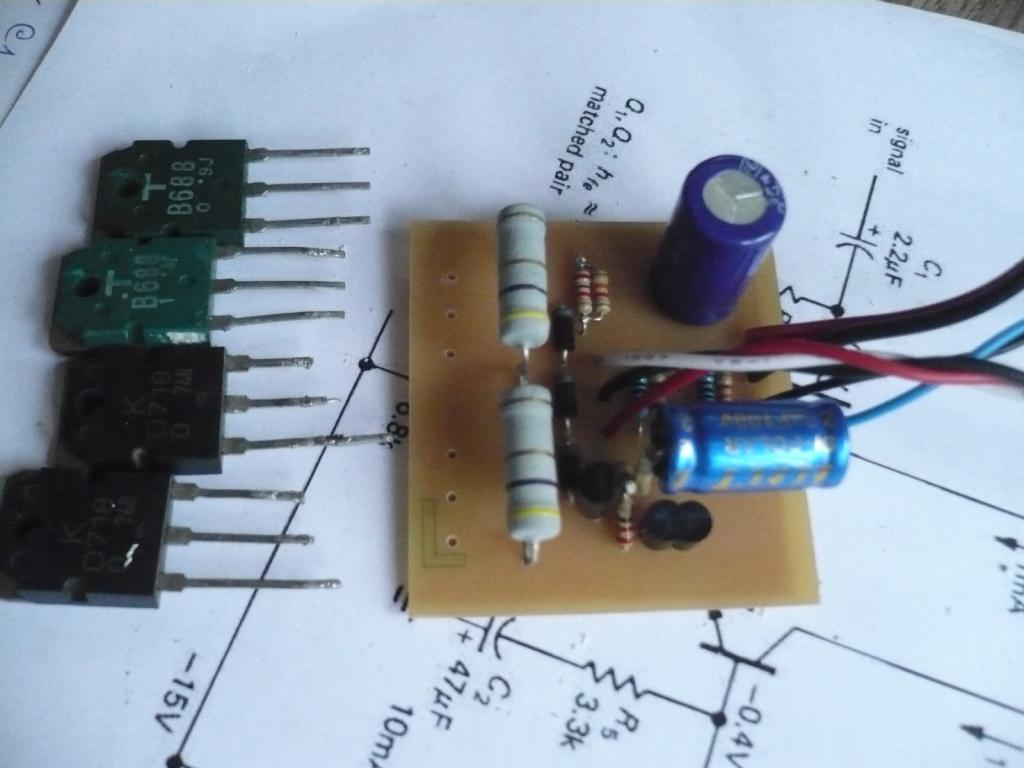

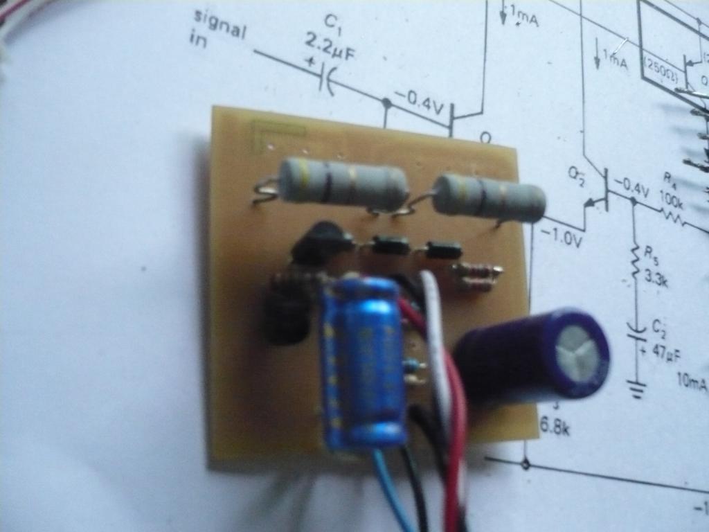

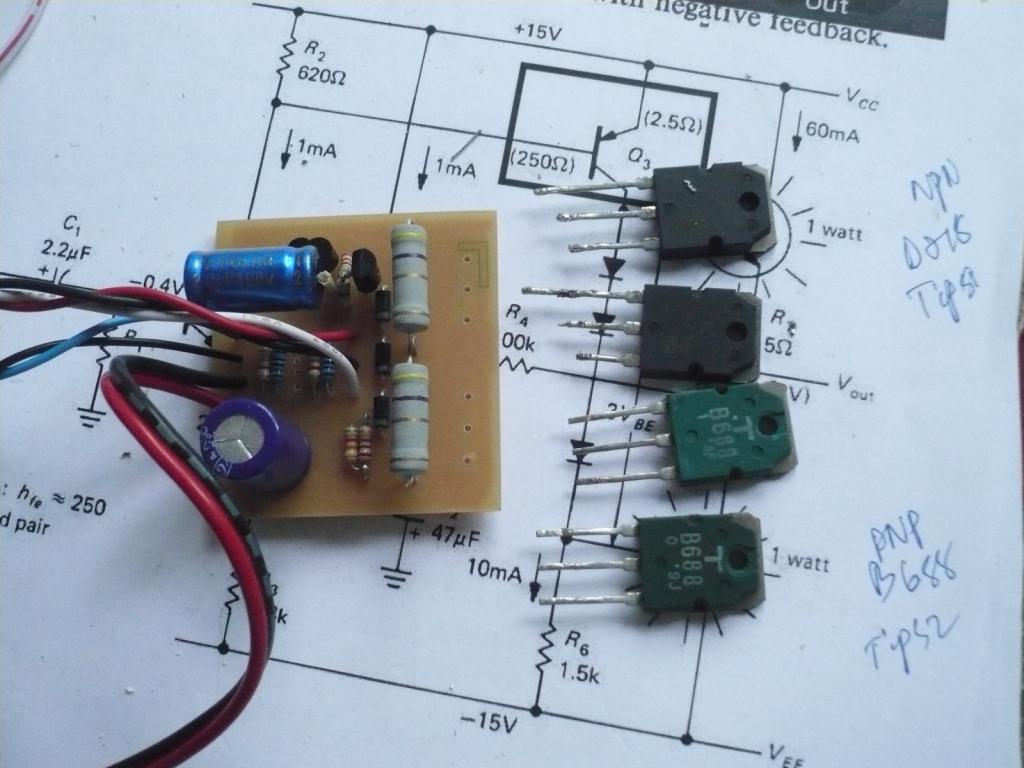

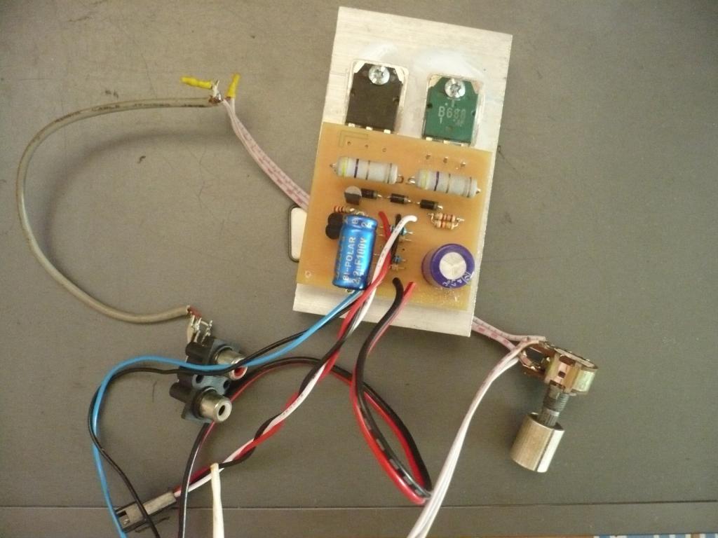

Trình các anh chị là hiện giờ em đã hàn linh kiện xong. Cặp Tip32C 31c hôm rồi chụp hình lên thì chân ngắn quá
nên không gắn được. Em đành lục hộp transistor của papa em lấy ra 1 cặp sò D718 B688 cũ xanh lè thấy đẹp mắt nên dùng luôn.

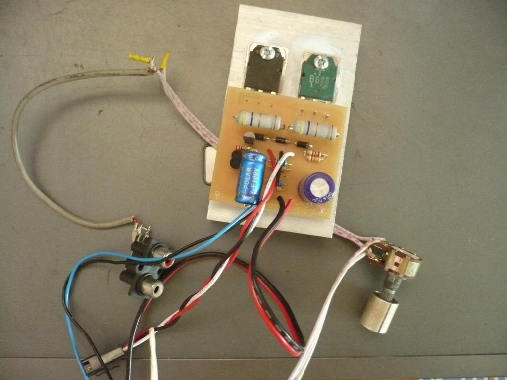

Sau khi hì hụi gắn lên miếng tản nhiệt nhỏ nhỏ thì em mới nhớ là minh chưa làm bộ nguồn. Thế là lại phải chờ làm bo nguồn xong đã. Đáng lẽ em nên nghe lời anh Tép làm bộ nguồn trước
, giờ thì nôn quá
Em muốn học điện tử. Em đang học điện thanh.
ừ , còn bộ nguồn nữa bạn có biến áp chưa ? Biến áp 12-0-12 AC nắn lọc thì đc +/-16vDC bạn cứ lắp thẳng vào luôn ko cần ổn áp chuẩn 15v đâu , bây giờ bạn lấy đồng hồ vạn năng đo điện trở giữa Vcc với GND , Vee với GND đo sẽ có 2 lần có 1 chiều kim lên nhiều , và 1 lần kim lên ít , là tốt , nếu 2 lần đều có điện trở nhỏ thì nên xem kĩ lai mạch in xem có bị chạm chập đâu không ? cứ phải ăn chắc mới cấp nguồn , không thì bùm ngay từ phát cấp nguồn đầu tiên buồn lắmNguyên văn bởi Dad'sClone Xem bài viếtTrình các anh chị là hiện giờ em đã hàn linh kiện xong. Cặp Tip32C 31c hôm rồi chụp hình lên thì chân ngắn quá

Báo cáo tiếp là bộ nguồn em mới gắn để test.
Đúng 16 volt DC đôi từ BA 12 volt đôi.
Rồi, em cấp nguồn cho mạch.
Rồi, em đo DC đầu ra loa. Rồi, 0.25 Volt DC. Kệ nó.
EM đo AC đầu ra loa , nấc 10 db, kim lên 1/2. Kệ nó.
Rồi, em cấp tín hiệu nhạc vô, cắm loa vô, mở volume.
--> em nghe nhạc ình đùng.
Rồi, em mở volume to hơn em nghe rè rè kèm theo tiếng nhạc, không phải là tiếng nhạc bị rè nhe.
Rồi, em ngắt tín hiệu nhạc, em mở volume maximum. Thật bất ngờ...Em muốn học điện tử. Em đang học điện thanh.
Nghe rõ kg bạn nếu ngon thì đăng ký bản quyền và thương mại sản phẩm thôi.Nguyên văn bởi Dad'sClone Xem bài viếtVà, cái volume của mạch thì có tác dụng như cái nút dò đài. Em vặn từ từ thì nghe nó chuyển từ đài này sang đài kia. OK , khỏi cần làm radio lun
DĐ : 0984 334 368
Volume tới 40% là bắt đầu có .. đàiNguyên văn bởi oanhchien Xem bài viếtNghe rõ kg bạn nếu ngon thì đăng ký bản quyền và thương mại sản phẩm thôi.
Mà em không hiểu sao lúc nào đo AC đầu loa cũng có, vặn volume tới khoảng 90% thì AC sụt xuống ?!?!?
Chỉ cần cắm que đỏ vô đầu out + là đã thấy AC (nấc 10db). Có anh nào gặp trường hợp này rồi thì chỉ em với.Em muốn học điện tử. Em đang học điện thanh.
