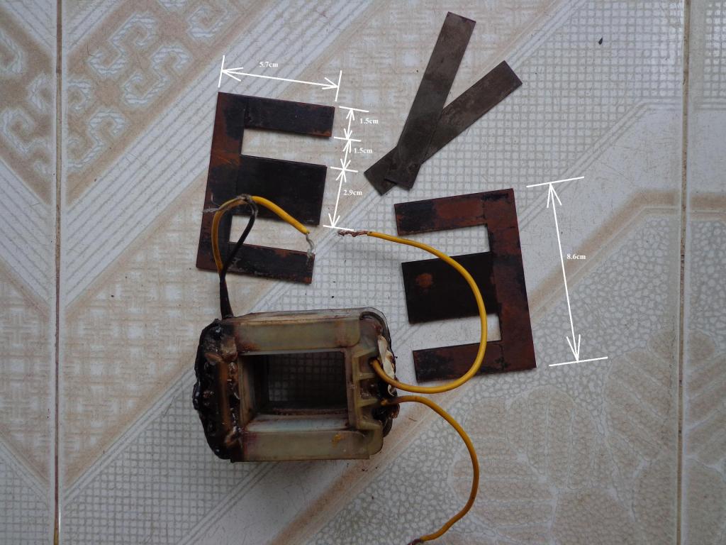

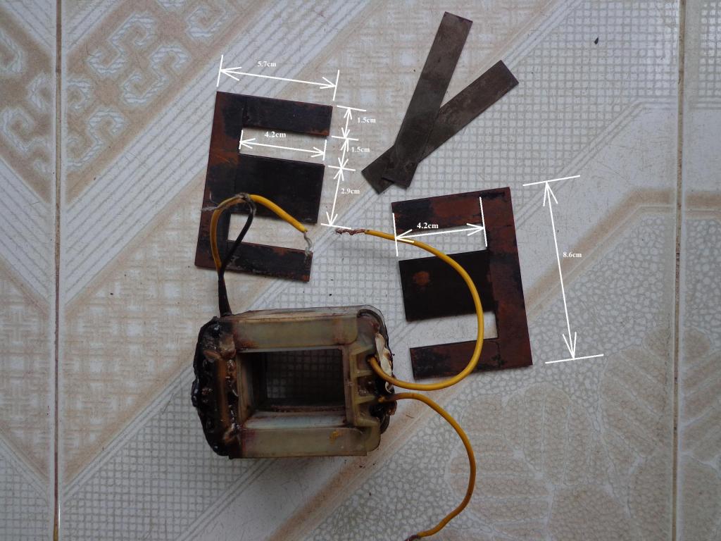

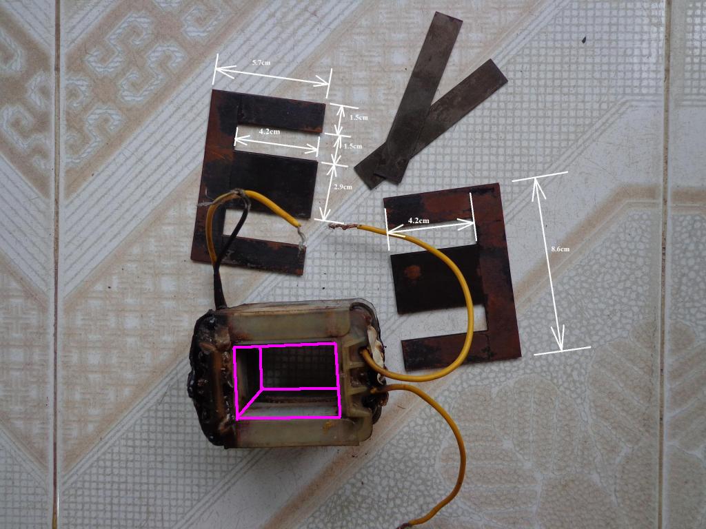

    tình hình là mình có quả biến áp này đã cháy. zin là 380v ra 220v 5A. nay e nó hỏng nên muốn tận dụng lại. nếu có thể dc thì mong các pro giúp em tính toán sao để mua dây đồng cuốn cho hoàn chỉnh. rất chi là cám ơn.
    em muốn quấn lại thành vào 220v ra 30v đôi ( vẫn 5A mà nếu hơn dc thì càng tốt ). e nghĩ 220v nguồn ra từ dây cũ của nó e sẽ tháo ra đếm lại số vòng mua dây giống thế và quấn y chang lại sẽ dc nguồn vào 220v có dc không ạ. còn nguồn ra 30v đôi thì không biết làm sao. mong giúp đỡ.
    hình cũ em nó đây: 82 miếng thép + các thông số trong hình

    Đầu tiên bạn hãy đo lõi thép xem đc bao nhiêu cm2 , mọi người sẽ tính toán cho bạn cuốn mới luôn , ko cần phải dÙng số vòng cũ , và xem lại cái khuôn dây đó đã cháy hết chưa , nếu tận dụng đc là tốt , nếu ko đc thì làm cái mới , bạn cứ đo lõi đi

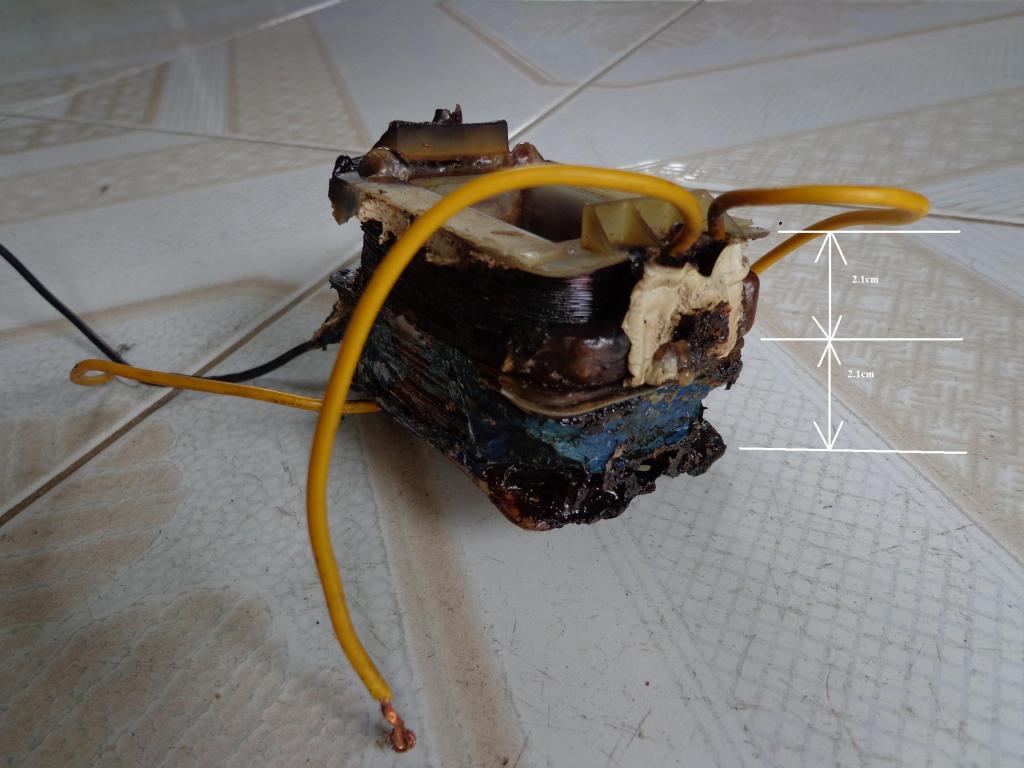

      hix. củ đó dây khuôn cháy đen hết rồi còn đường khuôn trong là ko sao. nhưng mình sẽ làm cái khuôn mới theo mẫu cũ. tất cả thông số mình ghi trong hình rồi. bạn xem giúp
      lõi thép ngang 2.9cm , sâu 4.2cm. thép dày 0.5mm

        thiếu thông số bề dầy của trụ biến áp bạn à ! bề rộng 2,8 hay 2,9cm vậy?
          Nguyên văn bởi minhchien88 Xem bài viết
          trong hình chưa đủ .chiều dầy của 82 lá thép là ?.....
            vậy là có 100w thôi à ? có 82 lá thép và mỗi lá théo dày 0.5mm à ? bạn đo cái trụ giữa của chữ E chiều rộng đc bao nhiêu cm , bạn ghép tất cả các lá thép vào đo chiều dầy của từng đó lá thép xem đc bao nhiêu ? tớ thấy mơ hồ quá

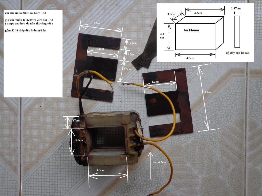

              Bạn cần phải đo chiều dài, chiều rộng và chiều cao của phần bên trong cái khung đó thì mới tính số vòng dây được.
                cám ơn các bác nhiệt tình giúp đỡ !
                không ngờ làm biến áp cũng phức tạp ghê gớm
                em vẽ thêm lõi khuôn các bác xem thiếu gì nữa thì nói rõ hơn để e bổ xung.
                cao 4.2cm , ngang 4.3cm , rộng 3.0cm. độ dày 1.47cm.
                xem hình chi tiết hơn.

                    Nhưng cháu mạo muội tính theo cách nông văn dền thế này mọi người ném nhè nhẹ thôi nha ( cháu mới biết tính 1 nửa thôi vì vậy muốn tính ở trên này cho mọi người ném còn học hỏi
                    Cái lõi này lấy : 30 x 43 = 12.9 làm tròn = 13
                    lấy 40 là mật độ từ thông đã có dư 40/13 =3.0xx vậy số vòng trên vôn là 3 vòng nếu muốn vào là 220V thỳ phải quấn 660 vòng
                    áp ra cần 30VAC nắn lọc ra đc khoảng 35 - 37V vậy cần quấn 90 vòng
                    - Đây mới chỉ tính đc số vòng và điện áp còn chiều cao 42mm này nhờ các cao thủ kết hợp với bề rộng chửa sổ để tính ra loại dây ( kích cỡ dây )
                    Xin hết !!!!!

                              theo số liệu thì lõi này có công suất 110w loại Fe đen này thì tính ra tỷ số vòng /volt cho lõi này là 3,22vg/volt, cuộn dây 220v =710 vòng dây 0,40mm, cuộn thứ cấp nếu quấn 30v đôi thì quấn 97vg X2 dây 0,70mm, có thể quấn thêm thứ cấp phụ 13vX2 dây 0,38 là vừa khít với lõi .cách điện giữa cuộn sơ và thứ bằng giấy ép 0,2mmX2lớp(0,4mm).
