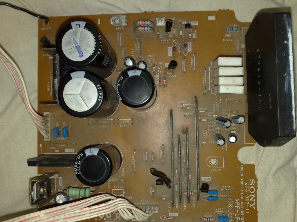

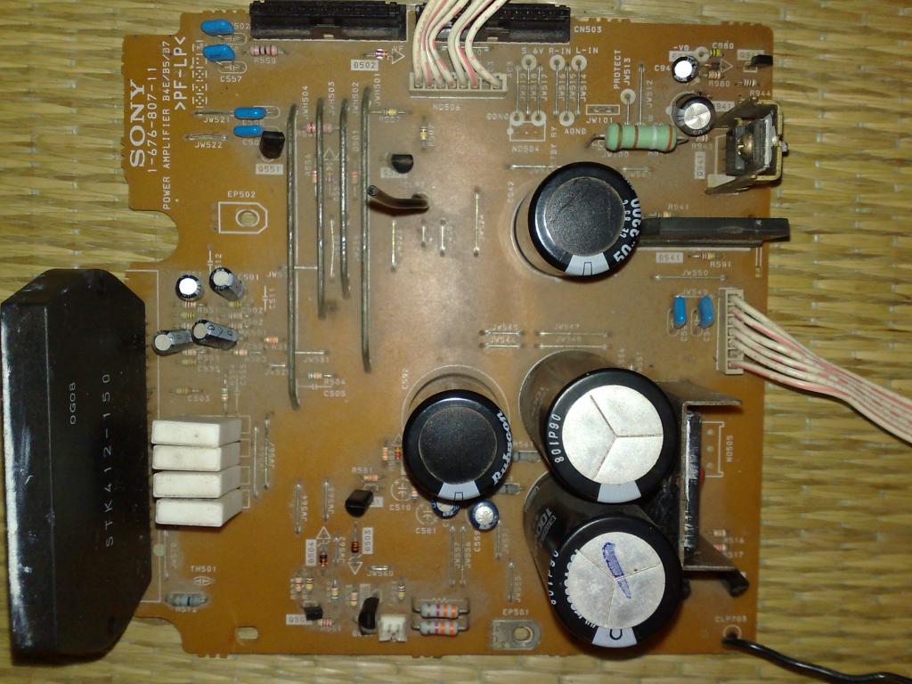

vg. cho e hỏi thêm là cái mạch ampli kia e tách nó ra từ 1 cái dàn sony. nếu ko có main thì cái mạch ampli kia có xài đc ko ạ??? vì e dò theo sơ đồ chân con stk để tìm input output rồi thử cấp nguồn, cấp tín hiệu, nối loa mà chẳng thấy động tĩnh gì cả
40% nghi ngờ đg đi dây loằng ngoằng quá nên e dò sai vị trí
Nguyên văn bởi hunterhs Xem bài viếtvg. cho e hỏi thêm là cái mạch ampli kia e tách nó ra từ 1 cái dàn sony. nếu ko có main thì cái mạch ampli kia có xài đc ko ạ??? vì e dò theo sơ đồ chân con stk để tìm input output rồi thử cấp nguồn, cấp tín hiệu, nối loa mà chẳng thấy động tĩnh gì cả
khi tách mạch công suất ra riêng dĩ nhiên là dÙng đc bình thường , nhưng bạn nên để í tới chân mute/stanby của STK nếu IC đc cấp nguồn nhưng 2 chân này mà ko đc cấp thì cũng như không , IC sẽ bị khoá hoàn toàn => ko có tiếng ra loa , bạn xem lại datasheet xem chân mute là chân nào rồi sử lý tiếp , tớ ngủ đã

trên cái biến áp đầu ra nó ghi thế này các bác giải thích hộ e với, các thông số bên cạnh là e đo đc
VH
VH
GND
VL 26v
VL 26v
AC3 22,6v
AC3 30,7v
AC4 9,4v
AC4 39,4v
VF 26,1v
SGND 27,5
VF 29,8
khi đo e cắm chân âm vào GND và đo mấy cái còn lại, e thắc mắc ko bít SGND là cái gì????
