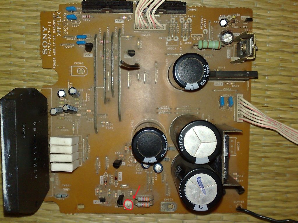

                • #38
                  e thấy mạch ko có gì lạ cả ngoài các linh kiện như trans, trở, tụ,điot
                  chỉ có cái vùng khoanh đỏ ấy là bất thường. Nó là cái giắc 2 chân nối với gì đấy vừa e làm bị thiếu
                  e lục tìm mãi thì cũng ra và thấy nó là giắc nối đến một bảng mạch nhỏ nhỏ trên ấy có mỗi con tụ 103 và ghi là sensor

                        Lần 3 tớ nhắc lại , bạn nên kiểm tra chân mute/ stanby của STK , STK bao giờ cũng có chân Mute còn chân Stanby thì tuỳ từng dòng , do 2 chân này được điều khiển bằng vi sử lý cho nên khi bạn tháo rời main công suất ra thì phải để í 2 chân này , ko thì có đến tết nó cũng ko kêu đâu ;-)

                                đối với con này tớ chưa có tài liệu gì về nó , nhưng dòng STK tớ cũng làm kha khá rồi , bạn tìm datasheet của con STK này và nhìn sơ đồ xem chân Mute là chân bao nhiêu ? nếu tìm đc rồi thì bạn lấy 1 con trở 10k hàn thẳng vào chân mute đó rồi cấp nguồn cho mạch , dÙng dây hàn vào đầu còn lại của trở 10k chấm vào Mass hoặc B+ thường thì chấm vào mass sẽ chạy ngay
