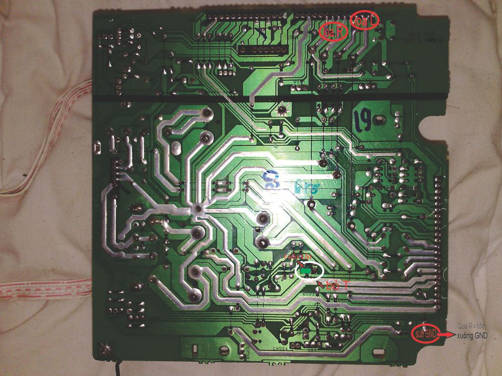

nản quá bạn ơi t đã làm tất cả theo mọi ng hướng dẫn mà cuối cùng cái loa nó còn chẳng thèm sột soạt lấy 1 tiếng
hỏi về mạch ampli dùng stk 412-150????????????
thật không thể hiểu nổi e đã làm như tất cả các bác hướng dẫn. Đo đạc thông số cũng xấp xỉ như sơ đồ của bác binhledtn. cắm loa, tín hiệu vào chuẩn như trên mainboard ghi. chân mute STK và stanby deley STK cũng đã nối qua 1 trở 10k và nối với Pow GNĐ vậy mà cái loa nó vẫn ko chịu kêu
bác nào còn biết sai hay thiếu sót ở đâu chỉ bảo giúp e với.......
ah e hỏi lun cái giắc 3mm của e có 3 khấc trên là left, dưới là right, dưới cũng là mass. E thử với loa thì chỉ nối dây vào mass và khấc trên thì nó kêu còn thử với khúc giữa thì không thấy gì có phải là cái giắc của e bị hỏng 1 bên tín hiệu rồi ko???
mà con STK nó có cả L-in R-in mà e xài cái giắc bị hỏng 1 trong 2 cái ấy thì có ảnh hưởng gì ko????

Nguyên văn bởi binhledtn Xem bài viếtMạch của bạn vấn đề theo mình nằm ở chân 12 STK,Bạn bỏ con Trans mình đánh dấu trong ảnh,nối tắt chân C và E trên mạch.Tất cả AGND,DGND đấu chung vào GND,SUB GND bạn xem ở mạch có con trở 1 ôm nối xuống GND chưa,nếu chưa có bổ sung vào. [ATTACH=CONFIG]72229[/ATTACH]
Nguyên văn bởi binhledtn Xem bài viếtTrời đất,nối tắt thì hàn chập 2 chân C,E lại với nhau chứ làm sao phải phá mạch,bạn để nguyên con đèn cũng được,chỉ hàn chập 2 chân CE lại thôi.

Nguyên văn bởi binhledtn Xem bài viếtLấy sợi dây đồng nhỏ buộc 2 chân CE của đèn lại với nhau.
để e làm theo lời bác xem thế nào. Hy vọng loa nó kêu hehehe
nối tắt C-E, AGNĐ,SGNĐ,DGNĐ nối với GNĐ. Chân mute + stanby nối trở 10k nối GNĐ. Sub-GNĐ đã qua trở 1ohm. Loa nó chẳng thèm ù ù
mà khi e lấy 1 sợi dây đồng 1 đầu cầm ở tay, 1 đầu cắm ở chân C của con trans bác bảo thì lại thấy loa nó ù ù.....
