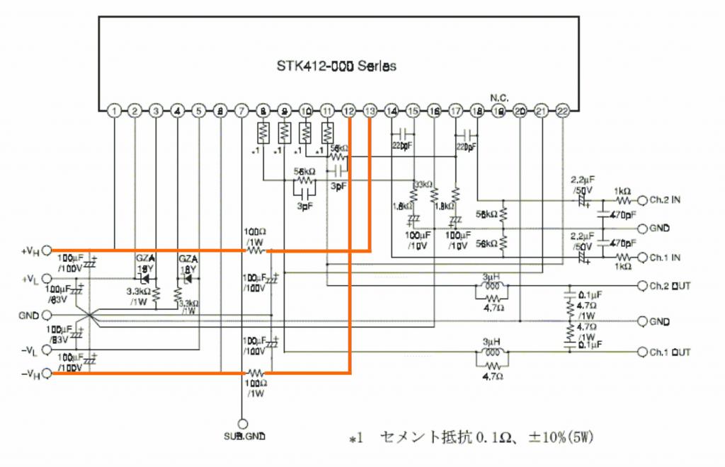

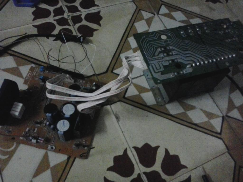

Bạn làm sai rồi,làm đúng như tôi bảo bạn.Không nối thêm trở 10K vào đâu nữa,vì chính đèn mà bạn nối tắt đấy là đèn mute,tôi xem trên mạch thực tế của bạn thì đèn đấy như 1 SW thường đóng cấp nguồn -70V cho chân 12 STK.
hỏi về mạch ampli dùng stk 412-150????????????
