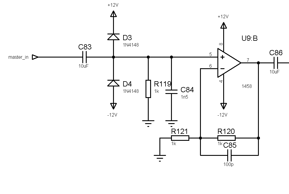

Nguyên văn bởi gau_bu Xem bài viết25 viewer rồi mà ko ai trả lời cả.hic. có ai bit ko vậy.
2 con diod này giữ cho điện áp đầu vào opam luôn cách 2 đầu nguồn 1 mức 0.7 VOlt, có thể là chống clip.Tôi học hỏi hiểu biết của bạn và chia sẻ hiểu biết cho bạn.

Nguyên văn bởi gau_bu Xem bài viếtCác bạn cho mình hỏi hai con diode D3 và D4 trong mạch master trong ampli karaoke như hình dưới có tác dụng gì?
Cảm ơn các bạn!

Nguyên văn bởi gau_bu Xem bài viếtNghe chưa ổn lắm. Có cao thủ nào có cao kiến khác ko nhỉ?

Thông thường mình toàn thấy họ bỏ 2 con này đi kể cả Bo xịnPhương -Hải Dương
Nguyên văn bởi phuongdt_hd Xem bài viết2 con điot đó chỉ để ghim tín hiệu đầu vào,KHi tín hiện ngõ vào quá lớn hoặc sự cố nó sẽ qua đi ot để tín hiệu ngõ ra k quá lớn gây sốc phía sau mạch.
Thông thường mình toàn thấy họ bỏ 2 con này đi kể cả Bo xịnDỊCH VỤ ĐIỆN TỬ THÀNH LONG
