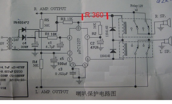

cái mạch rơ le trên đó hình như có vấn đề rồi , nó chỉ ưu tiên cho nhiệm vụ đóng trễ loa thì phải , còn ngắt khi có áp dc tại ngõ ra thì không hiệu quả rồi, một mạch bảo vệ tốt thì với bất kỳ một lý do nào đó mà có áp dc tại ngõ ra thì nó phải ngắt , điều này tùy thuộc vào kiểu mạch bảo vệ , còn bác nói rút cầu chì gì đó thì không hiểu là bác nói đến cầu chì gì , +DC , -DC hay cầu chì loa , nếu ngắt cầu chì DC +/- thì mạch sẽ bị nghẹt và ngõ ra sẽ có sự thay đổi áp dc , tuy nhiên có một số mạch khi rút cầu chì của một dây +/- DC, thì không có áp DC ở ngõ ra , nó chỉ bị thiếu áp của nửa chu kỳ tín hiệu thôi , vì thế rơ le không ngắt . chắc mạch ampli của bác thuộc dạng này rồi .
e cũng có 1 amply khi rút cầu chì thì loa vẫn hát nhưng có vẻ hơi yếu chút thôi
cầu chì của e là cầu chì +/- DC,mạch bảo vệ loa có ngắt khi có DC nhưng nó ngắt khi e cấp đúng chiều thôi,nếu cấp đúng chiều nó hoạt đông tốt lắm ,ngược lại thì không ngắt vì phân tích mạch e thấy 2 ngõ ra L và R có 2 trở 22k lấy tín hiệu đưa vào role còn mass thì không thấy con trở nào hết,có khi nào phải thêm 1 trở vào mass hay không?Last edited by qcsonglong; 10-10-2013, 10:47.
e tham khảo 1 số mạch bảo vệ loa rồi mà hình như nó cũng chỉ ngắt role khi 2 cọc loa màu đỏ là + DC và cọc loa màu đen là mass ,nếu ngược lại thì không ngắt vì e không thấy có chỗ nào lấy tín hiệu DC rò ra .với trường hợp cọc đỏ là -DC và cọc đen là 0 vol( khi chết sò hoặc cầu chì của +DC vol đứt) => trường hợp này chắc chắn sẽ cháy loa
trong trường hợp trên thì khi L in và R in có +dc vol =>role ngắt và nếu -dcvol thì không ngắt
bác giúp e sao cho nó có thể ngắt khi ở đó là -dcvol

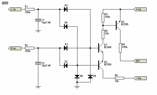

bác phải thay đổi mạch bảo vệ loa kiểu khác thôi , chứ kiểu này không ổn rồi .Nguyên văn bởi qcsonglong Xem bài viếtcó bác nào gặp trường hợp này rồi thì giúp e với! làm thế nào để mạch phát hiện được dc khi cọc đỏ của loa mang điện áp âm??
e đang nghiên cứu cái này
http://www.dientuvietnam.net/forums/...80/index2.html
trương hợp của e giống như thế này (chắc e làm thêm 1 bộ phát hiện dc ngược là ok mà)
bác xem giúp e cái nhé
