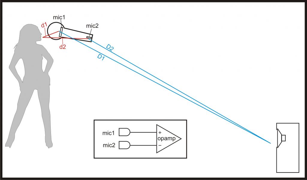

    Mình có nghe thoáng qua bạn bè nói, có một loại mỉco chóng hú và một mạch preamplifier, mình chưa từng gặp và chưa biết gì cả!!!! Mình tự suy luận ra một nguyên lý, nhưng không biết sáng tạo hay tối tạo gì đây? xin các bạn góp ý!...
    Bài này mình có post bên CM "Điện tử dân dụng", nhưng các ý kiến, không mang tính thuyết phục nên mình post qua đây. (xem hình).
    Mô tả:
    1/ Micro này là 1 loại đặc biệt, bên trong có míco 1 và mỉco 2 ở 2 đầu.
    2/ D là âm thanh trường, gồm có D1và D2, có sai số không đáng kể, nên opamp khếch đại yếu.
    3/ d là âm thanh voice, gồm có d1 và d2, có sai số lớn, nên opamp khuếch đại mạnh.
    Kết quả: Âm thanh voice được khếch đại mạnh hơn âm thanh trường sẽ có tác dụng chống hú tốt?...
    Các bạn thấy có lý không nhỉ?... Nếu không hợp lý, thì sai từ chổ nào? xin ý kiến các bạn!....Thân ái!....

          Muốn chống hú phải biết rõ nguyên nhân của tiếng hú --> từ đó xác định có thể chống hú từ đâu, bằng phương pháp nào.

          Tiếng hú trong các bộ khuếch đại âm học (và dao động tự kích ở các dải tần khác) là do vòng hồi tiếp dương đủ biên độ gây ra.
          Lý giải : Âm thanh đi từ micro được khuếch đại ra loa, luôn có một âm lượng quay về micro. Trong một điều kiện nào đó mà âm thanh quay về cùng pha với âm thanh từ micro và vòng hồi dưỡng hồi tiếp dương đủ lớn thì phát sinh dao động. Tần số và biên độ dao động này phụ thuộc các thông số cơ học r, K, Dl, Dm, cuối cùng thể hiện bằng tiếng hú ra loa.

          b4/- Thiết kế hai micro chung một vỏ, trong đó một để phát âm, một nhận âm thanh phản hồi với tổng trở khá bé. Tiếng hú nhận được từ loa sẽ đưa vào Controler magnetophone để kịp thời xử lý hoặc tạo giao thoa tự động để triệt tiếng hú này.

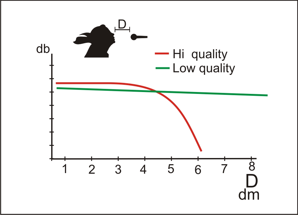

              Nhân loạt bài " micro chống hú" mình xin kèm thêm một tiểu đề về chất lượng micro.
              Trước đây mình có sử dụng 2 cái micro, 1 Shure/ 1 Shure brother, quan sát từ hình thức đến cấu trúc bên trong, không thấy gì khác biệt. Nhưng khi dùng thì rỏ là cái Shure chống hú tốt hơn rất nhiều. Mình thắc mắc là trong công nghệ chế tạo, họ dùng chất liệu gì? kỹ thuật gì? để nâng cao chất lượng? Sao đó ít lâu, mình tìm tư liệu về micro để đọc, thấy có hình mô tả như sau, mình vẽ lại, post lên để các bạn tham khảo, mưu cầu là thoả lòng thắc mắc. Mong các bạn góp ý thêm. Thân ái!....
                Khi B>1 tức là P'o >Po thì P'o đi váo micro tạo ra thanh áp P1 vì B>1 nên P1 lại đi vào micro tạo ra P2 tuần tự như vậy tạo ra các thanh áp P1 P2 P3.... tăng dần tạo thành tiếng hú ,P'o và Po phải có cùng một tần số mới tạo nên chuỗi liên kết còn nếu khác thỉ chuỗi bị đứt loa không hú.Trong công thức trên chỉ có r là không phụ thuộc tần số còn K,Dm,Dl đều phụ thuộc tần số bởi K là hệ số khuyếch đại nên phu thuộc váo đáp tần của tăng âm,thanh áp và búp sóng loa cũng phụ thuộc vào đáp tần loa, độ nhạy và búp sóng micro cũng phụ thuộc vào đáp tần micro Vì K,Dm,Dl đều lệ thuộc vào tần số nên ở tần số nào giá trị K,Dm,Dl còn ở mức B<1 thì không hú còn nếu ở tần số nào các giá trị K,Dm,Dl làm B>1 thì hiệu ứng Larsen xảy ra loa sẻ hú ở tần số đó.Vì các lý do đó nên khi biến đổi tần số đầu vào loa không hú hay khi chớm hú nếu xác định đươc tần số gây hú lọc bỏ đi hay chặn lại không cho xuống tăng âm thì cũng không hú.
                  Micro Shure có độ lợi và độ nhạy cao nên tín hiệu nguổn âm đi vào máy cao nên đạt mức âm lớn với mức chỉnh âm lượng nhỏ điều này làm hệ số K nhỏ nên ít hú hơn.
                    Xin các anh chị đừng xa rời mục tiêu của luồng là "micro chống hú" ạ.
                    - Riêng Micro Shure thì dân điện thanh ai cũng mê. Những chiếc Shure362 to như chai nước ngọt có từ những năm 60 của thế kỷ trước vẫn được tin dùng đến hiện nay, có giá không dưới vài triệu đồng / chiếc. Nó "hút" âm thanh lạ thường và do đó ít bị hú hơn các micro khác chung một điều kiện. Các ca sĩ đều thích nó.

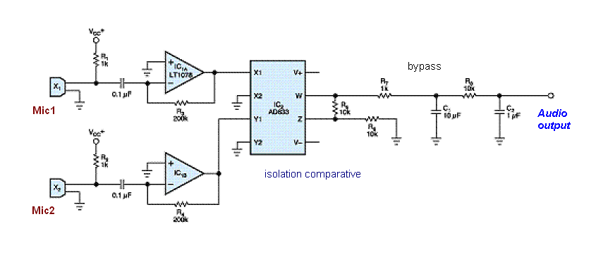

                    - Dưới đây, Lan Hương đưa lên một mạch micro chống hú thật sự mà từ đầu luồng cho đến nay ai cũng ... làm lơ. Mạch này Lan Hương chưa có thời giờ kiểm định nhưng nhiều người cho là có tác dụng tốt.
                    Nguyên văn bởi Samuel Kerem
                    Sound sources not equidistant from the microphones experience a phase shift. Because sound travels at 1120 ft/sec, the maximum phase shift for this design's mounting scheme is about 0.5 msec. This phase shift corresponds to a 90 degrees phase shift at about 1000 Hz. Thus, all sounds in the vocal frequency range, except the user's voice, tend to cancel.
                    ... do đó mọi tạp âm, trừ tiếng nói của người dùng, đều có xu hướng bị lọc bỏ.
                    Các anh chị tham khảo :
                    http://www.next.gr/audio/microphone-circuits/
                    Thân ái.
                    Lan Hương.

                        Anh Ptoanel, Green_Age và các bạn đã thử nghiệm micro chống hú này ra sao rồi ?
                        Cho biết kết quả đi chứ.
                        Lan Hương.
                              Lan Hương.
                              Kết quả nó hú càng dã man hơn nên em quăng nó luôn
