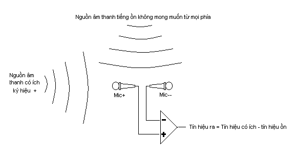

        Người ta sử dụng 2 củ míc cho một cái Micro có 2 mục đích
        Thứ nhất : Tạo hiệu ứng không gian ( Stereo ) . ở đây chúng ta không bàn về vấn đề này .
        Thứ hai : Tạo định hướng cho Micro , chống ồn ..
        Để làm việc này người ta bố trí hai củ mic giống hệt nhau nhưng được xếp đặt quay ngược nhau 180 độ . và kết hợp với một bộ khuyếch đại có tính chất loại trừ . ( khuyếch đại so sánh )
        Trong môi trường nhiều tiếng động như Sân bóng đá có rất nhiều người la hét . Làm sao phóng viên có thể phát biểu . Hoặc trên máy bay Trực thăng thì làm sao thu được tiếng của phi công gọi điện thoại ?
        Khi nguồn âm là tiếng ồn thì không có định hướng và được đồng thời cả hai Mic thu vào .
        Hai micro sẽ tạo nên hai tín hiệu Mic giống hệt nhau .
        Hai tín hiệu giống hệt nhau sẽ bị mạch khuyếch đại loại trừ . Tín hiệu ra sẽ rất nhỏ .
        Khi nguồn âm thanh có ích ( tiếng phát thanh viên hay phi công phát ra ) Thì tín hiệu từ Mic + sẽ lớn hơn tín hiệu Mic -
        Tín hiệu từ Mic+ là đồng pha , tín hiệu của mic- là ngược pha
        Kết quả tín hiệu dầu ra bộ khuyếch đại bằng tổng của hai tín hiệu Mic+và mic-
        Như vậy hệ thống Mic này có khả năng loại bỏ được tiếng ồn xung quanh và có tính định hướng cao . Nếu để hệ thống Mic này gần loa thì nó rít còn khủng khiếp hơn loại thông thường .
        Vì vậy bạn gì gì đó vứt đi là đúng thôi . bạn dùng không đúng mục đích
        Để chống tự kích thì chỉ có cách duy nhất là tăng khoảng cách từ Mic tới loa . Tuy nhiên không phải lúc nào cũng kéo dài được khoảng cách này . Người ta dùng giải pháp là làm cho tín hiệu Mic bị chậm đi . Như vậy tương đương khoảng cách giữa Mic và Loa được kéo dài .
        Trong vài loại máy âm thanh rẻ tiền được sản xuất tại Hàn quốc . Người ta sử dụng loại IC M50195 để tạo thành mạch trễ tín hiệu .
        IC M50195 được dùng rộng rãi để làm mạch ECHO trong các máy Ampli dùng để hát Karaoke .Tuy vậy khi áp dụng để làm mạch trễ thì mạch điện được sửa đổi một chút cho phù hợp .

          Em cũng lấy con M50195 và con BL0306, cho nó trễ chứ không hồi tiếp về, tức là nói ra nó chậm một chút--->kết quả vẫn hú
          Em lấy mạch đổi tone ở chợ Nhật Tảo--->giảm tone xuống---> vẫn hú
          Tức quá em hú: hú hú hú như Tazan--->cái ampli im bặt luôn
          nói túm lại chơi Live vẫn phải sống chung với HÚ thôi

            Khó lắm đó chị ơi
            Em nhớ hồi đó gắn cái ống vào Mic Back thì nó đỡ hú nhất

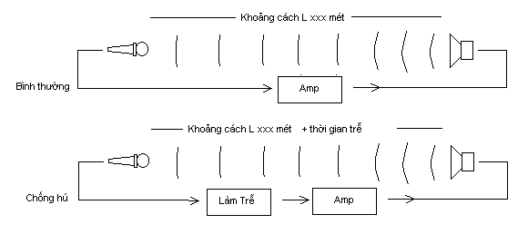

              Chắc là trước khi hàn mạch quên không thắp hương khấn thổ công , thần tài nên mới thất bại như vậy .
              Cho nó trễ 1000ms . Tức là tín hiệu thu từ Mic vào sau đó 1 giây mới tới được loa . Loa mới phát ra tiếng và truyền trong không khí tới Mic
              Như vậy giả sử có sự tự dao động thì nó phải dao động ở ..... 1 hẹc ???

                    gởi anh DINH VAN : cũng theo gợi ý của anh , tui làm trễ bằng 1 ic tạo vang ( 56031E ) , thực tế so sánh cùng âm lượng và cùng âm sắc với mạch không trễ , thì gí sát mic vào loa cũng ít hú lắm so với mic kia ! tui mừng quá . tuy nhiên do chưa cắt hẳn được tiếng RÌ PÍT ( lập lại ) nên còn hiện tượng chớm hú . tui sẽ thử cải thiện thêm . Anh có con ic nào thông dụng chỉ làm trễ mà không có rì pít không ? ... cám ơn anh nhiều !
                      Có cáh đơn giản hơn , đó là lấy cái Tôvít chọc thủng luôn hai lỗ tai của mình . Thế là khỏi phải nghe thấy tiếng gì
                      Sếp ơi cho nó trễ 1 giây khán giả người ta tưởng hát nhép lấy giầy dép chọi lên.Lúc đó chắc phải nhờ sếp thiết kế hộ cái mạch làm giày dép bay trễ ...1 giây
                      để còn biết đường mà né hehe
                      Còn giả sử em mà lấy tô vít chọc tai sếp thì vẫn có tiếng hú, nhưng phát ra từ miệng sếp haha(just for FUN)

                          Dùng 1 giây trễ để kiểm chứng việc chống hú thì đúng thôi, nhưng sau đó phải chọn mức thời gian trễ thích hợp.
                          Với thời gian trễ mà con người không nhận ra được là 1/25 giây = 40 uS. Thời gian này tương ứng với quãng đường âm thanh đi qua 12 mét (với tốc độ 300 mS), nghỉa là khả năng chống hú tăng lên nhiều lần. Cách 1 mét mà như cách những 12 mét thì chống hú tốt qúa còn gì.
                          Vấn đề là mọi lời nói đều trở nên vô ích khi không có thiết kế mạch điện cụ thể để minh chứng tính khả thi và sớm trở thành ... chuyện tiếu lâm. Chú ý là chúng ta đang bàn về Micro chống hú chứ không phải thiết bị chống hú. Cái mạch đó phải đủ nhỏ để nhét vào cái vỏ micro cỏn con + pin của nó nữa.
