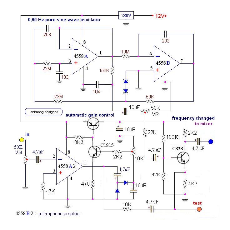

                Trên cơ sở "nghe nói là di tần" (nghĩa là rất ... mơ hồ), Lan Hương thiết kế mạch dưới đây theo nguyên tắc đó.
                - Trong mạch, IC 4558 (1) A và B phối hợp thành dao động pure sine wave 0,95 Hz (không lầy chẵn 1Hz để khó có modulo). Sau khi chỉnh biên độ bằng VR 50 K thì tín hiệu hình sin này đi vào trộn với âm tần ở BJT C828.
                - Mạch khuếch đại inverter dùng 4558 (2) A, ngõ ra nắn nhân áp để lấy tín hiệu biên độ âm thanh điều khiển biên độ sóng di tần (automatic gain control) bằng darlington C1815 + A1015. 4558 (2) B khúêch đại tín hiệu micro không thể hiện trên mạch vì còn phải thiết kế tuỳ thuộc theo tổng trở micro.
                Hoạt động :
                - Khi có tín hiệu âm tần vào ngõ in thì tín hiệu đó được khuếch đại đảo qua 4558 A (2) thì tín hiệu ngõ ra chân số 1 được nắn nhân áp thành DC điều khiển C1815 --> khiển A1015 tạo áp cho C828 (làm nhiệm vụ trộn).
                - Điện áp tín hiệu càng cao thì biên độ dao động 0,95 Hz đưa vào trộn càng cao. Nếu hai tín hiệu này không cân bằng thì sẽ không trộn tần được.
                - Hai tín hiệu trộn trong C828 thành một tín hiệu có tần số mới F = f + 0,95, khác với tín hiệu từ micro nên không còn tự dao động gây hú được nữa.
                Chúc các anh thành công. Lan Hương sẽ tiếp tục sáng tạo các mạch chống hú khác cũng như sẽ tiếp tục nghiên cứu kiện toàn mạch này.

                        Lan Hương xin vui lòng cho biết giá trị của diode và zener được ko? mình sẽ ráp thử nghiệm mạch này xem sao.

                          Các Bác ạ! Chủ đề chống hú thì muôn hình muôn vẻ lắm. Mình cũng nghiên cứu rấy kỹ về chủ đề này, mình mua 01 mic shure trung quốc giá 300k mà hát rất hay, ngang tầm với shure SM58 của Mỹ (giá gần 8tr), khi hát ít bị hú các Bác ạ, nhưng thỉnh thoảng cứ bị trôi sóng, có 01 vài từ hát bị mất đi cũng rất bực mình. Sau này mình mua con Guinness MU200 của Đài Loan chính hãng (giá chưa đến 2 tr) thì hát hay hơn rất nhiều, vì dải tần và độ nhạy của mic này rất lớn. Mình dùng máy tạo sóng đo thử thì nó KĐ hầu hết dải tần của âm thanh (20hz đến 16khz), tốt hơn cả Mic Shure chính hãng nữa. Cũng chính vì điều này mà mic Guinness bị rú rít nhiều hơn. Mở 3 mạch điện của 03 Mic trên ra phân tích, mình thấy Shure TQ làm đơn giản nhất, Shure chính hãng cũng tương đối đơn giản, chỉ có Guinness là làm rất ổn định, mạch điện rất phức tạp và đặt biệt là không có hiện tượng trôi sóng, khả năng bắt sóng cũng rất xa, rất ổn định (vì được sử dụng 02 antenna để cùng bắt sóng). Để hiểu được vấn đề về hiện tượng hú bạn cần phải biết 01 số khái niệm sau:
                          1. Hú, rít là hiện tượng KĐại xoay vòng (hay còn gọi là hồi tiếp dương), nghĩa là khi 01 mic thu nhận tín hiệu thì tín hiệu này được KĐ và đưa ra loa, mic lại thu tín hiệu này rồi lại KĐ lần nữa, hiện tượng cứ như thế tiếp diễn cho đến lúc biên độ của 01 dãy tần đạt cực đại thì hiện tượng rú, rít xảy ra. Hiện tượng này càng mạnh khi bạn ở trong phòng kín, tường trơn và chỉnh ECHO và REPEAT, DELAY của Ampi lớn. Hiện tượng này xảy ra thường ở dãy tần trung và cao (khoảng từ 5khz trở lên).
                          2. Dãy tần số tai nghe được từ 20hz đến 20khz, tần số càng cao thì độ phản xạ tín hiệu càng lớn => rú, rít càng nhiều. 01 ca sĩ nam có giọng ca trong dãy tần từ 100hz đến 4khz, 01 ca sĩ nữ ca trong dãy tần từ 200hz đến 5khz. Người có giọng rè, khàn thì khi hát phải chỉnh ECHO phải lớn mới hay.
                          3. Hiện tượng hú, rít xảy ra không phụ thuộc vào độ trễ của tín hiệu thu và phát mà phụ thuộc và cự li giữa loa và mic, mức volum của mic, độ phản xạ tín hiệu thu được ở mic, tiếng vang (ECHO) và treble càng lớn thì độ phản xạ càng cao. (Khi hát Karaoke ngoài quán bạn thấy người ta thiết kế phòng sần sùi, gai góc, các loại sơn quét phủ cũng có khả năng hấp thụ âm thanh cao, loa được đặt cao, nếu đặt thấp thì lúc nào cũng hướng về phía người hát => hướng đuôi của Mic).
                          Nói đến đây chắc các bạn cũng hiểu được vấn đề rồi nhỉ. Vấn đề dời tần mình cũng đã lắp mạch điện thử rồi, đúng là không hú nhưng tiếng ra thì nghe dở lắm, các bạn đừng làm tốn thời gian.

                              mình chưa thấy ai mà trộn tín hieu hay như vậy. tín hiệu tiếng nói từ 100-5khz đem trộn với 0.95hz thi cho 2 ra tần số :0.95Hz và tần số âm đem trộn mà thôi.
