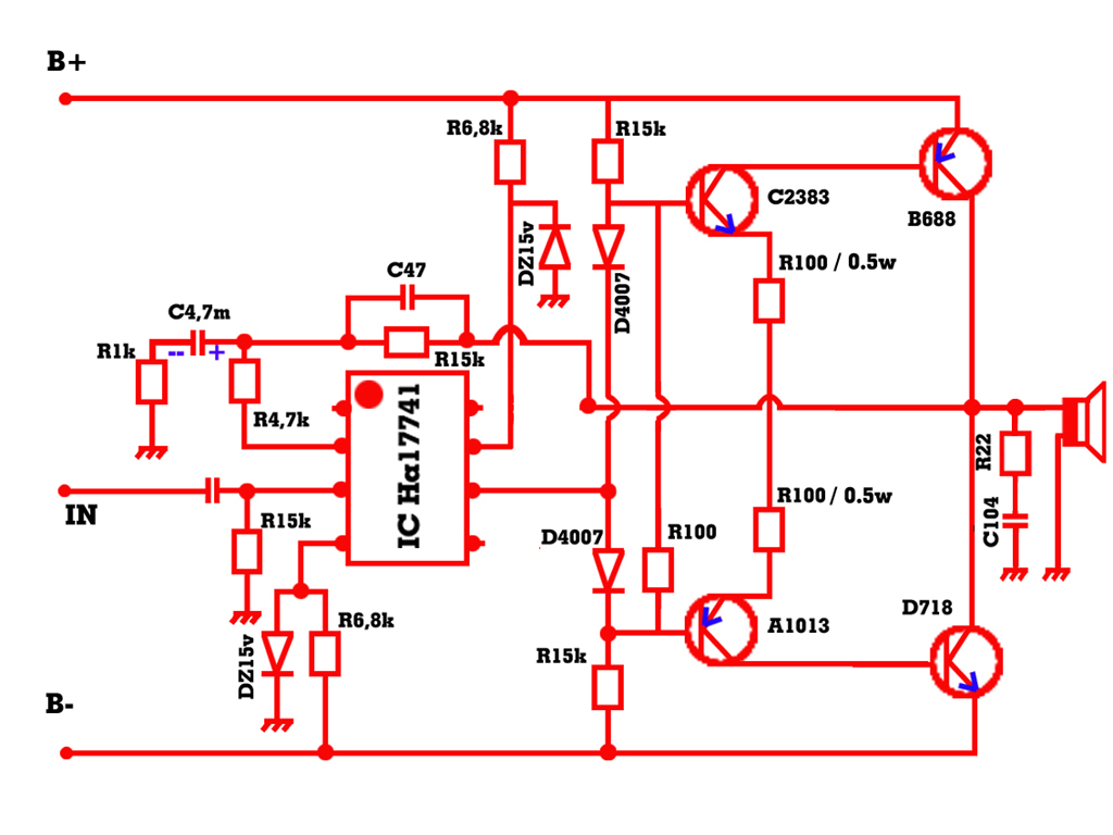

    Báo cáo các bác là em có cái ampli với sơ đồ mạch cs như trên. hiện tại sử dụng 1 lúc là sò rất nóng và em muốn cải thiện em nó bằng cách thêm sò cs với mục đích khi sử dụng mấy em sò sẽ mát hơn nhưng em lại không biết cách để đấu nên em lên đây nhờ các bác chỉ giúp.
    em cảm ơn các bác rất nhiều.
    Đấu thêm sò thì bạn nối song song sò vào , sò thuận nối song song sò thuận , sò ngược nối song song sò ngược , các chân C-E của sò muốn nối thêm là nối thẳng vào C-E của sò trên mạch , Chân B của sò nối qua 1 trở 100 ôm vào đầu trên trở 100 đi vào B sò trên mạch , bạn muốn đấu song song bao nhiêu đôi , và kiểm tra xem B-E của sò công suất hiện tại đc bao nhiêu vôn ?
      Bạn xem lại tại sao lại nóng sò chứ! (Có nóng quá hay chỉ ở mưc chạm tay vào một lúc thấy nóng ấm) kẻo có sò chấm chí chương (tương ớt)
        Em chỉ cần đấu thêm 2 sò cho 1 vế thôi bác a. mà bác ơi mạch của em không có trở 100 ôm vào B sò cs mà theo mạch thì chân C Thúc vào thẳng chân B Sò CS luôn. vậy có phải thêm trở không bác. à mà em thấy ở nhưng Amply khác thì lượng sò CS có bao nhiêu thì có bấy nhiêu Thúc. nếu đấu như bác thì chỉ cần 1 Thúc cho 2 Sò CS như vậy liệu ổn không Bác. Em đang tập tọe Mong bác chỉ bảo cho. em cảm ơn bác nhiều.

          mở bình thường 1 lúc lâu lâu Chạm tay vào 1 lúc cũng thấy nóng lắm khả năng là cái amly này CS yếu hơn so với Loa Bác ạ. Em nghe trong phòng nên cũng không nghe to lắm nên không biết mở to thì thế nào.

            bạn yên tâm đi , con A1013/C2383 có dòng ic max là 1A , dòng vào B sò công suất không đáng kể , trong phạm vi 1 đôi sò thúc là A/C có thể ghép cho 2 đôi sò công suất chạy thoải mái , còn có điện trở ở chân B hay không thì tùy từng mạch cụ thể , đối với các loại mạch công suất còi kiểu này hay thế , nếu ko có điện trở ở chân B thì bạn hoàn toàn có thể nối song song bt không cần thêm trở , và bạn đo khi sò nóng xem đc bao nhiêu vôn , với lại khi nóng bạn sờ tay vào tản nhiệt xem chịu đc khoảng mấy giây , nếu thấy nó nóng quá có thể kiểm tra lại mỡ ở tản nhiệt đã khô hay ốc chưa đc xiết chặt , và chủ yếu áp BE của sò công suất nữa , loại này chạy Class AB nhưng BE tầm 0,6v đấy

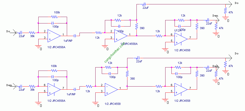

                hoàn toàn có thể mà bạn , bạn tìm trên mạng tìm mạch đảo pha dÙng 4558 hay TL082 thì hoàn toàn có thể , mạch này mình có nhưng để hôm nào chụp ắp cho bạn thử , chứ giờ On bằng điện thoại Ko ắp file đc
                  Nguyên văn bởi daituong1102 Xem bài viết

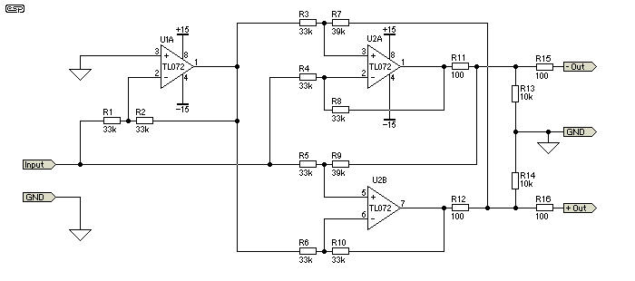

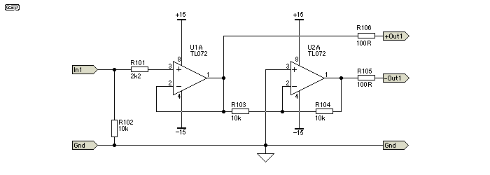

                  Em có tìm được 3 sơ đồ. Bác ngó hộ em xem nên dùng sơ đồ nào cho đảm bảo ạ.
                  sơ đồ 1

                    Theo mình bạn thử lắp mạch số 3 đi , mạch này cũng là mạch mà mình đang muốn nói , như vậy sẽ cần 2 con TL072 , có thể thay bằng TL082 , mỗi mạch cần 1 con , 2 đầu Out+,Out- bạn đưa vào 2 in của 2 kênh công suất trên 1 main , rồi lấy 2 chân sp.out của 2 kênh đua ra loa là Ok , nhưng với loại này bạn nên nhớ 2 đường sp.out phải cách ly với mass và vỏ máy nhé , nếu nối ra chấu loa thì nên xem kĩ lại chấu Đen ( âm ) có nối mass ko , nếu có cắt hết nó nhé , chúc bạn thành công !!
                      Mạch này để ngâm không thôi sò cũng đã ấm rồi. Chỉ cần cân chỉnh lại là mạch chạy ok. Chỉ cần sò bớt nóng thì không cần lắp mạch mới hay thêm sò làm chi.
                        Đấu đảo pha như vậy có phải nâng Dòng của nguồn cấp cho mạch CS không vậy bác.
                          Dĩ nhiên chứ bạn , trung bình 1 kênh sẽ cho ra đc 60W , 4 kênh sẻ là 240w , nhưng khi đấu cầu như vậy công suất sẽ tăng lên gấp 4 lần có nghĩa là 240 x 4 xấp sỉ 1 kw ( theo tính toán ) nhưng trong thực tế thì ko được như vậy , bạn sẽ cần 1 biến áp lớn hơn , điện áp nên giữ nguyên , nhưng dòng tăng lên tầm 20A , nguồn là 30-0-30 20A là Ok bạn à , nếu ko có 20A thì 15A cũng chấp nhận đc !
