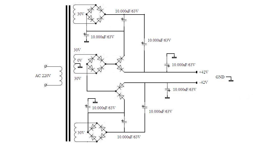

Name:	energy tower.JPG
ID:	1392359 em tìm được mạch nguồn này bác nghĩ sao có khả thi không bác
        Nguyên văn bởi tranluong250 Xem bài viết
        [ATTACH]82718[/ATTACH] em tìm được mạch nguồn này bác nghĩ sao có khả thi không bác
        Mình cũng chưa nhìn thấy mạch nguồn nào như thế này , theo mình nó có mấy phần mình ko hiểu ý định của nhà thiết kế là làm gì , bạn dùng những mạch nguồn có đầy trên mạng là đc , dùng 1 cầu diod và 2 tụ 10k mF là đc , còn mạch công suất muốn nối cầu thì trên 1 mạch công suất gồm 2 kênh R-L mạch đảo pha sẽ có 1 đầu in và 2 đầu ra Out + , Out- , 2 đầu out này bạn đưa vào 2 in của 2 kênh R-L đó , 2 chân out của 2 kênh bạn đưa ra 1 loa , out của kênh R đưa vào 1 chấu của loa , out của kênh L vào chấu còn lại của loa , vậy đã song 1 kênh , kênh còn lại làm giống hệt như vừa rồi , như vậy là bạn đã có 1 amply 2 kênh đấu cầu rồi , nhưng biến áp dành cho amply này phải có dòng lớn hơn biến áp cũ nhiều , điện áp thì giữ nguyên dòng tầm 15-20A là đc ! chúc bạn thành công
          Nguyên văn bởi daituong1102 Xem bài viết
          em cảm ơn bác em hiểu ý bác rồi em đang làm thử như bác hướng dẫn nè, nhưng em tự làm cho riêng mình mà kiến thức về khoản này em có hạn nên em chưa biết dùng mạch đảo pha nào cho phù hợp,bác có mạch đảo pha nào dễ làm cho em xin với. em cảm ơn bác trước

              Cái này hoàn toàn được bạn ak.
              Bạn có 2 bo mạch công suất 2 kênh vây bạn cần 2 mạch đảo pha.
              Dung mạch đảo pha để đấu BTL 1 bo mạch 2 kênh thành 1 kênh (công suất trên lý thuyết sẽ tăng gấp gần 4 lần)
              lúc này mỗi bo mạch của bạn giờ chỉ chạy có 1 kênh và 2 bo là bạn đủ cho 2 kênh rồi.
              Nguồn của bạn nếu đúng 460W thì có thể không cần thay nhưng khuyến cáo bạn lên nâng nguồn lên >= 600w
              (nguồn 460W với BA nguồn đôi 30v thì dòng ~ 8A hơi yếu cho 2 mạch BTL)
