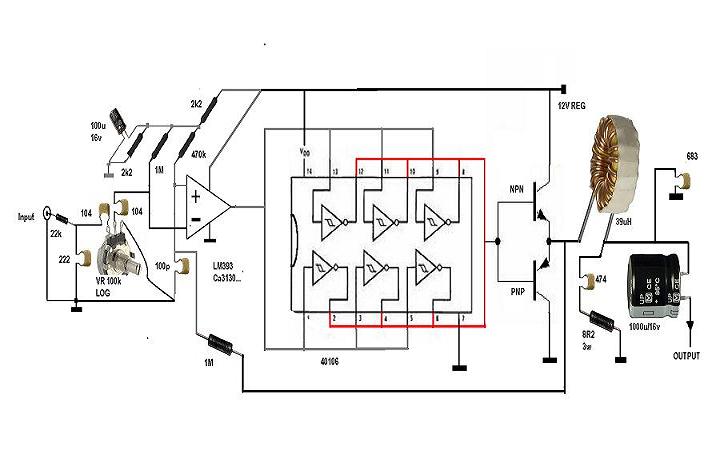

Bác giới thiệu sơ qua về Ampli class D cho tụi em với. Sơ đồ mạch bác úp lên nhìn cũng ko rõ lắm, chỗ con IC ở giữa là con gì vậy và cặp sò thì mình có thể dùng loại nào vậy bácNguyên văn bởi Green_Age Xem bài viếtAmpli class D 3w, THD = 0.33%
bác ơi ! bác làm sao cho hình nó nét thêm đi chứ em mở rộng hết tầm mắt cũng không thể nào nhìn thấy được.nhìn sơ qua thì thấy cũng không khó rap nhưng công suất nó bé tí thế kia thì nghe làm sao mà đẫy âm thanh được.bác úp cái nào mà 50w trở lên ý.và em cũng khuyến cáo các bác nào định mắc thì hãy chuẩn bị tâm lí tìm loa dưới 2 ôm mà xài đừng mắc nối tiếp các loa để hạ điện trở nghe không hay đâu.Nguyên văn bởi Green_Age Xem bài viếtAmpli class D 3w, THD = 0.33%bắt đầu từ con số 0 đích đến là con số 10.biết còn nhiều gian nan nhưng càng gian nan thì lại càng tiến gần đến thành công.

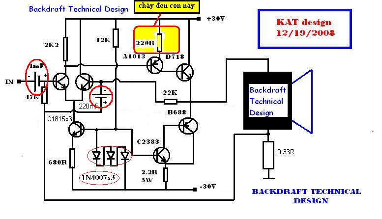

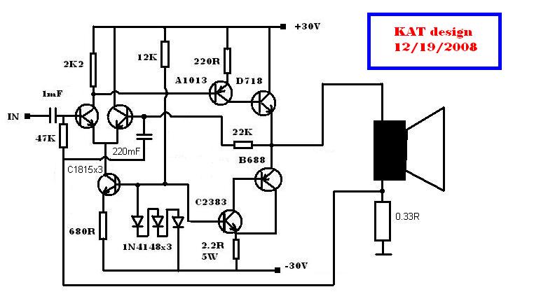

các bác giúp em với. chẳng là em vừa mới làm mạch của bác green age nhưng không hiểu tại sao khi cắm điện cấp nguồn +-30 cho mạch thì con điện trở 220omh lại cháy đen thui. em lắp theo sơ đồ mạch và thay 3 con diot 1N4148 = 3 con 1N4007 vì chỗ của em ko có con 1N4148 và em ko biết thay con gì khác nữa. ngoài ra em còn thay tạm 2 con tụ 1mf và 220mf ko cực tính = tụ có cực tính. nhưng ko hiểu tại sao em cứ cấp nguồn là con trở 220omh đấy lại bốc khói thơm lừng. mong các bác cao thủ giup em với.huhu.
thanks các bác trước nha!huhu

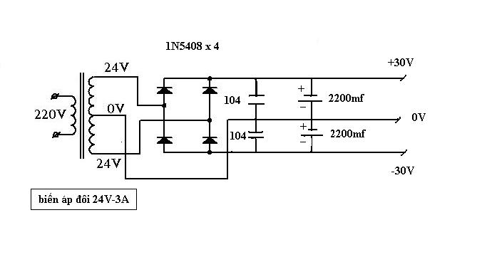

em kiểm tra rồi bác ah.sơ đồ em thay đổi như thế này bác ah bác xem liệu co phải do em thay đổi linh kiện ko? trình của em còn non mong các bác giúp đỡ nhiều.em post cả phần nguôn luôn các bác xem hộ em với. mà phần nguồn em dùng cho một kênh đấy các bác xem có phải la nguồn mạnh wa ko ah.Nguyên văn bởi nquoccdt Xem bài viếtChắc là sai đâu rồi, bạn thử post lên cái sơ đồ nguyên lý của mạch mà bạn vẽ lên đây xem thử đi, có hình nữa thì tốt, cái này mình có làm rồi, vậy nha

IN 4148 LA Diot on ap 12V Ma ban ban thay diot nan IN4007 sao dc ban cu ra ngoai quan bao mua di ot nan 12v the nao cung co day.Nguyên văn bởi trungcacon Xem bài viết[ATTACH=CONFIG]27846[/ATTACH]cứu em với các bác ơi!

Bạn nên xem lại xem có nhầm không nhé ?Nguyên văn bởi tranhuuan Xem bài viếtIN 4148 LA Diot on ap 12V Ma ban ban thay diot nan IN4007 sao dc ban cu ra ngoai quan bao mua di ot nan 12v the nao cung co day.Thất nghiệp :(
