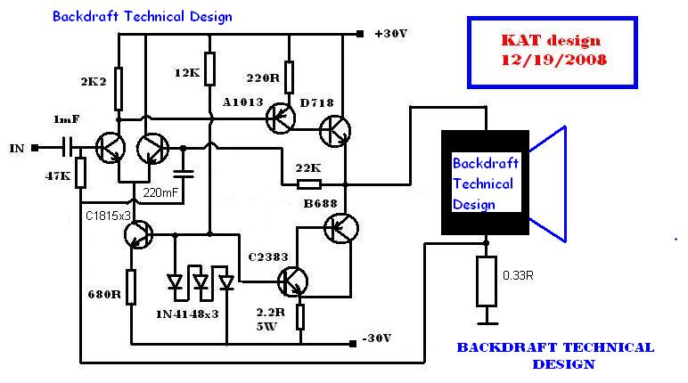

    Mạch này nếu dòng tối đa trên tải là 1A,ta sẽ có công suất tiêu thụ tầm 30W
    hiệu suất thông thường của amply class A khoảng 40%
    như vậy công suất thực trên tải sẽ chỉ còn 12W max!
    Dòng vi sai không nên cao quá (thông thường chọn 1-2mA),lời khuyên là nên dùng 1 cuộn dây + tụ lọc để ổn định điện áp tầng vi sai,bất chấp biến động điện áp phía sò công suất
    Nhiệt độ trên sò càng cao thì nhiễu do nhiệt càng lớn,do đó vỏ máy + heatsink rất hoành tráng,nếu cần thì mua hẳn một hệ làm mát bằng nước coollant + quạt

      Công suất tiêu thụ là 60W chứ bạn?
      Con D ăn dòng thì con B cũng phải có cái gì...nuốt chứ?
      Mấy người chơi mạch như trên đã post cấp nguồn tới+/-42V và trở quy định dòng tĩnh là 1.5R/5W như anh Hoàng Anh ở Q7, người đang nghiện món classA sơ cấp này!

                        1/. Anh làm ampli class A? Yap. Với ampli class A, dòng tĩnh của con công suất phải bằng với dòng ra đỉnh của mạch. Hiện anh cho
                        I0 = 1,2V/2,2 Ω =0,55A.
                        Vậy dòng ra
                        Imax = 0,55A,
                        Irms =0,39A.
                        P rms max = R*I*I.
                        Nếu anh dùng loa 8 Ohm,
                        Pmax = 8 *0.39*0.39 = 1,1 W
                        Với công suất này, có cần đến nguồn ± 30V không? có cần đến cặp công suất lớn như thế không?
                        2/. Anh không hồi tiếp điện áp mà hồi tiếp dòng? Yep.
                        Như vậy tổng trở ra của ampli sẽ rất lớn. Khi không tải thì điện áp ra sẽ bão hòa. Nếu loa có tổng trở thay đổi theo tần số thì đáp tuyến tần số ra cả về điện lẫn âm học đều sẽ không tốt.
                        3/. Hồi tiếp dòng âm AC, và hồi tiếp dòng dương DC+AC: Hồi tiếp dương (anh gọi là mạch bootstrap) chẳng để làm gì cả, ngoại trừ làm tăng tổng trở đầu vào. Có thực sự cần thiết không? Các nguồn âm đều chấp nhận tổng trở vào của ampli có tổng trở 47 k Ω. Tăng thêm cũng chẳng cải thiện gì thêm.
                        Vì Nhóc chưa thấy được mục tiêu nên mới hỏi, mà anh còn làm khó, hông chịu trả lời.
                          Vậy dòng ra
                          Imax = 0,55A,
                          Irms =0,39A.
                          P rms max = R*I*I.

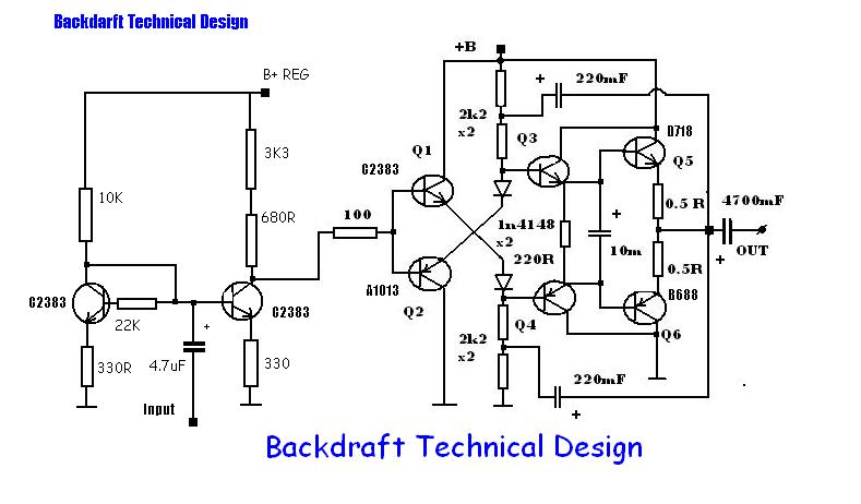

                            Mạch dành cho nhưng ai ...sợ classA
                            Một mạch AB cho âm thanh sống động và soundstage rất chuẩn, phù hợp nhu cầu thưởng thức nhạc của giới trẻ...Sử dụng local feedback cho toàn mạch...mời các bạn yêu âm thanh ráp thử!
                            Mạch xài nguồn 84VDC và 78V REG(ổn áp từ nguồn 72V)

                                còn cái mạch AB kia,chà chà,dùng đến 2 con để thúc kia à?
                                Góp ý một điều thôi:không ai nói rằng mạch công suất này hay,mạch công suất kia dở.Nhiệm vụ chính của nó là khuếch đại sao cho độ lợi công suất lớn nhất và ít méo nhất.Còn chuyện "nịnh tai" thì là nhiệm vụ của mạch chỉnh âm sắc,bao gồm bass-mid-treble,equalizer...v..v..
