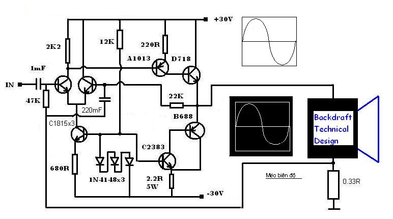

    Để xem nào:ở đây chúng ta có 2 nguồn dòng,độ ổn định của toàn mạch phụ thuộc phần lớn vào chúng.
    thay vì mắc 3 diode nối tiếp như vậy,chúng ta có thể thay bằng 1 con LED siêu sáng ghim 3,5V ,vừa tạo áp hằng,vừa báo nguồn,trang trí cho mạch
    Màu sắc của led có liên quan tới điện thế rơi trên Led không bác

      Anh Green Age cứ thích làm khó mọi người. Cái mạch AB của anh làm cho mấy đứa dốt dốt như Nhóc chết lên chết xuống. Anh mà không giải thích, là Nhóc bắt đền.
      1/. Con trans đầu tiên, ngoài chiện ổn định phân cực cho con thứ nhì, còn thêm một chức năng là làm suy giảm tín hiệu bằng một tổng trở ra thấp do có hồi tiếp âm điện áp nội bộ CB. Why?
      2/. Con thứ nhì, ngoài chiện được ổn định bằng con thứ nhất và Re, mà xem ra độ ổn định của 2 cái này không cao lắm, thì không có gì bảo đảm ổn định áp ra DC cả. How?
      3/. Con thứ nhì, được thiết kế để có hệ số khuếch đại = -12. Cả bộ 6 con cuối có hệ số khuếch đại = 1. Hệ số khuếch đại toàn mạch = -12. Muốn có tín hiệu ra = 84V/2/sqrt2 = khoảng 30 Vrms, thì cần nguồn tín hiệu vào cỡ 30/12=2,5V. Nguồn âm này coi bộ hơi... mệt mỏi, nhất là nó lại bị suy giảm bằng con Q1. Which?
            Nhóc à, muốn nó hát to Nhóc lấy một chú tụ hóa hàn từ cực E con Trans thứ nhì xuống mass...
            Nhưng mình thấy không cần hàn con tụ đó cũng là đủ vì làm như vậy tín hiệu Aux chuẩn bắt đầu trở thành vuông tại ngõ ra loa rồi!
            Đôi khi tính toán và thực hành nó cách xa cả chục miles
            Mình đâu làm khó ai, chỉ nói ráp là nghe được ngay khỏi phải chỉnh tới chỉnh lui ...và nghe rất hay nữa!

                      Mạch này nghe thì hay thật đấy . Nhưng nghe nho nhỏ với loại loa có trở kháng cao thôi .
                      Nếu sử dụng với loa 4 ôm hay thì dễ sinh méo biên độ đỉnh ở biên độ âm . Tín hiệu chuẩn như hình trong ô màu trắng . Qua Ampli này , tín hiệu biên âm bị méo như trong ô màu đen ( xem hinh )
                      Trong khi đó dòng điện tĩnh quá lớn sẽ làm đôi Tranisto công suất rất nhanh nóng nếu không có cánh tản nhiệt đủ rộng .

                        Bác nói đúng rồi, mạch này chỉ hợp loa 8 Ohm, loa 16 Ohm càng tốt, nhưng "đánh" loa 4Ohm sẽ sinh ra khối vấn đề đấy!SE classA mà.Nghe Jazz, Vocal thì rất hay nhưng nghe to hay đánh loa cứng đầu thì mạch này coi như vứt
