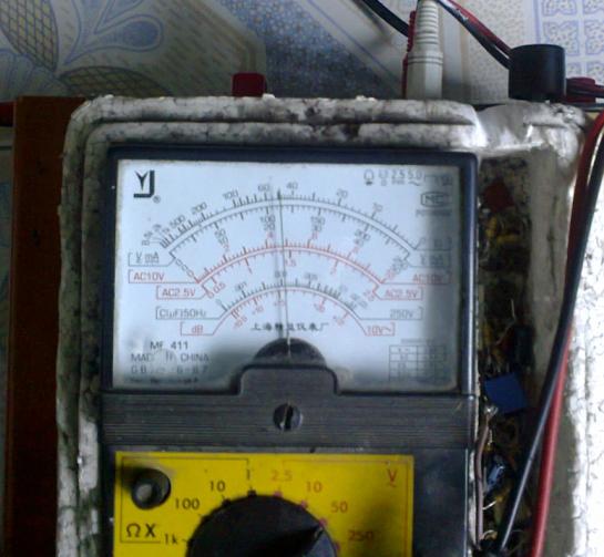

    j cơ điện áp xoay chiêu mà chỉ có 10v hết cỡ thôi sao thua tda7294
    cs thua nhưng âm thanh thì hay hơn rồi
    Lão việt tinh mắt xem hộ được mấy volt ?
    Nhiễu điều phủ lấy giá gương
      2 con công suất ko gắn cách điện vớj tấm nhôm à?
      Ko bắt tản nhiệt thì chân C của 2 con công suất nó dính vào nhau rồi.. Ko biết lúc đó mạch nó khuyếch đại như nào ??
      Bạn x,em hình. Lưng của sò nó là chân C đấy ông ơi ..
      @ : Bạn nên dùng máy tính hoặc đầu đĩa làm nguồn phát tín hiệu. Chứ dùng điện thoại thì tín hiệu ra nó yếu lắm . ko đủ kích mạch chạy đúng công suất của nó .
      Nếu bắt buộc phải dùng điện thoại ( do nhà ko có các thứ kia ) thì phải làm 1 cái mạch như bạn This1998 nói ấy.. Và đo xem đầu ra mạch đó được tầm 1 volt hoặc hơn là được !
      Có chứ bác. Sau lưng em nó e gắn một miếng mica mỏng cạc điện rùi. Em thử ko cách cũng ko sao, vì nó cùn lấy tín hieejylu ra ở.cực c mà. Em đã từng gặp mạch amply tàu nó còn ko dùng điện trở công suất để xuất tin hiệu, mà nó lấy trực tiếp luôn.
      điện áp xoay chiều ra mạch của bácc là bao nhiêu vậy? E đang on trên di động nên ko thấy file đính kèm
      • Trên hình là khoảng 24 volt AC. Trừ hao được 22 volt -> cũng ổn ..
        Hôm trước dùng đồng hồ số. Nó ko chuẩn vì tín hiệu nó ko tĩnh .. cứ lên xuống nên .... ko chuẩn .
              oh đến 23v lun thế cũng tốt em sẽ làm cho mạch này mà sao lão longdk36 nói có 10v thế chắc mạch bác ấy có vấn đề
                Nguồn biến áp của mình : 15 0 15 VAC . Dây thứ cấp tầm 2 ly . Dây sơ cấp cũng tầm 0,8 ly đó bạn. Thấy bảo tháo từ ups ra
                j cơ 15vac nắn lên cũng 20vdc mà cs ra nhiêu đó chắc cấp 40vdc quánh banh nhà lun hehe
                • à mà lão fò đã làm tda1524 chưa ạ cho em biết tin ntn để em làm thử xem nghe nói con quánh bas hay lắm thanks
                    Vậy cơ à, lên tới 22v,. Trong khi đó mạch e cấp tới +-42v mà mới được khoảng 10v. Chắc sò của em là sò dởm rùi. Hoặc là linh kiện chọn chưa chuẩn. Bác lấy linh kiện giống hệt mạch ban đầu hay thay đổi như thế nào?
