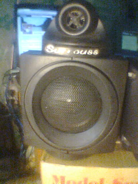

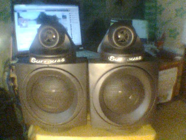

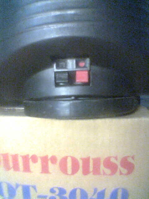

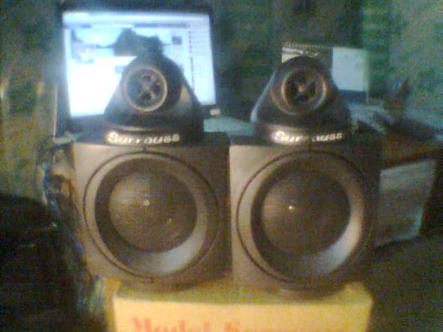

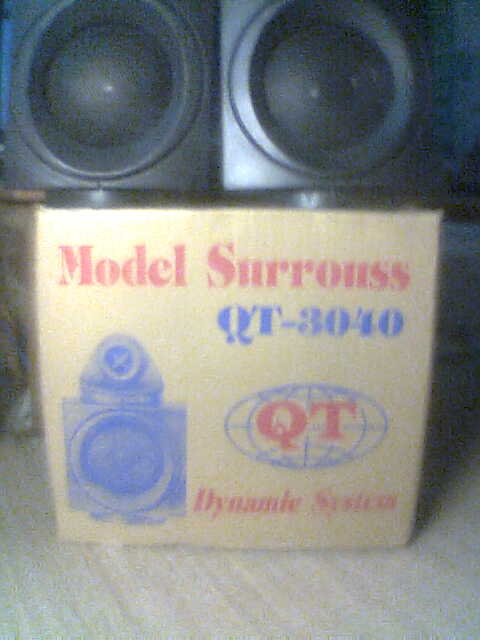

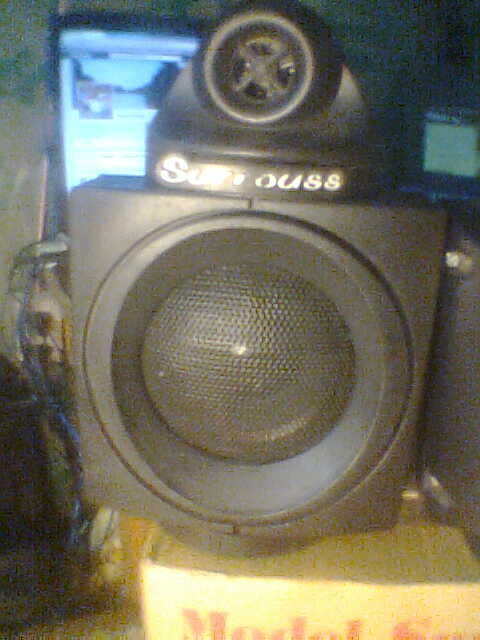

Chào các bạn! cho mình hỏi 1 chút nhé ah mình là dân kỹ thuật nhưng không phải chuyên ngành điện như các bạn. mình đang có cặp loa nó ghi là MODEL SURROUSS QT-3040, bên dưới ghi là Dynamic System. mình search trên mạng cũng không thấy đâu. ý mình là có thể đấu nối loa đó vào laptop để nghe nhạc được không? Cặp loa này mỗi chiếc có 2 zắc( 1 màu đen và 1 màu đỏ) nếu mà đấu được thì cần thêm linh kiện gì đi kèm? hiện tại mình chỉ có cặp loa như này muốn cắm vào máy tính laptop để nghe cho đỡ buồn ấy mà,

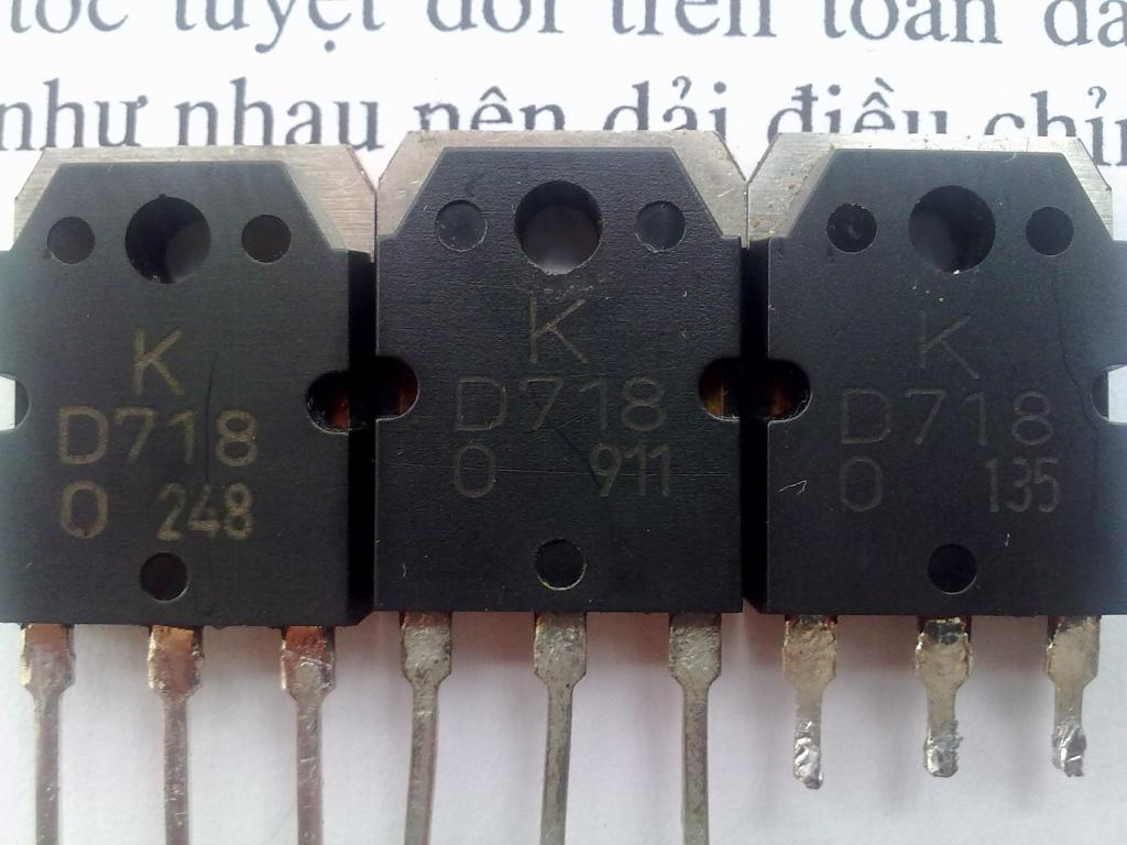

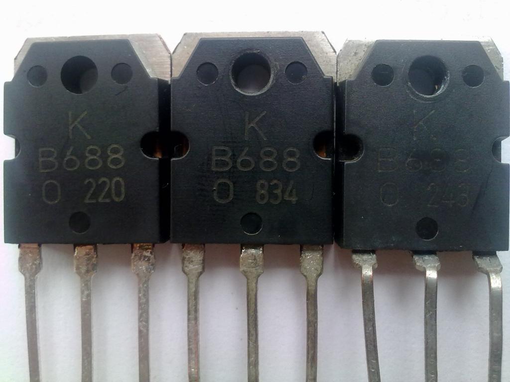

cặp còng 688 718 chắc có thể thay bằng sò 2922 1216 nhỉ
các bác dòm dùm có con sò nào ngon ngon trong mấy con này ko
có vẻ chuẩn đấy,Nguyên văn bởi quocviet121 Xem bài viếtem gà nên nghĩ con cuối cùng của b688 là hàng được đó bác
2 con D, B cuối mua hàng cũ, ổng bán hàng bảo là tháo máy, mà mình cũng chịu
e nghĩ 3 con đều dỏm hếtNguyên văn bởi vanhai0303 Xem bài viếtnó vẫn thế thui à, thực sự mà nói nó ko dc hay cho lắm, tại toàn lk tàu

Thật hay gjả cũng chỉ là D718 - B668 thôj. Đầy con khác sịn hơn nhjều. Quan trọng là có tiền hay ko thôj.
Mà sao cứ phảj lăn tăn vớj con này thế nhỉNhiễu điều phủ lấy giá gương
Bạn à. Bây giờ bạn mới có loa, tức là mới có tải thôi. Mà tải thì phải cần có thằng kéo nó thì nó mới hát được. Bây giờ mà bạn cắp trực tiếp vào laptop thì may lắm chỉ nghe nó hát khe khẽ thầm bên tai thôi. Bạn cần phải có mạch công suất để kéo cho nó hát to lên. Bạn có thể làm một mạch công suất đơn giản dùng ic la4440, hay là mạch hiend trong bài này. Cụ thể làm thể nào thì bạn có thêt xem một sô bài hướng dẫn làm mạch công suất âm thanh, hoặc bạn có thể liên hệ với mình qua mail, mình sẽ giúp. Mình cũng không biết nhiều lắm nhưng mạch hiend này thì mình có thể giúp bạn đượcNguyên văn bởi ketnoibanbe Xem bài viếtChào các bạn! cho mình hỏi 1 chút nhé ah mình là dân kỹ thuật nhưng không phải chuyên ngành điện như các bạn. mình đang có cặp loa nó ghi là MODEL SURROUSS QT-3040, bên dưới ghi là Dynamic System. mình search trên mạng cũng không thấy đâu. ý mình là có thể đấu nối loa đó vào laptop để nghe nhạc được không? Cặp loa này mỗi chiếc có 2 zắc( 1 màu đen và 1 màu đỏ) nếu mà đấu được thì cần thêm linh kiện gì đi kèm? hiện tại mình chỉ có cặp loa như này muốn cắm vào máy tính laptop để nghe cho đỡ buồn ấy mà[ATTACH=CONFIG]63347[/ATTACH], [ATTACH=CONFIG]63348[/ATTACH], [ATTACH=CONFIG]63349[/ATTACH], [ATTACH=CONFIG]63350[/ATTACH], [ATTACH=CONFIG]63351[/ATTACH]
