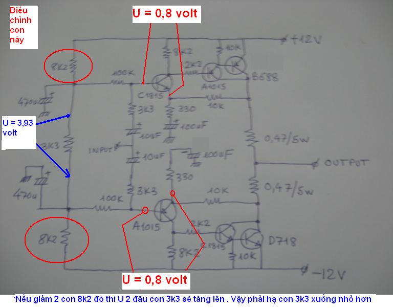

em kiểm tra áp Ube 2 con sò nó lệch nhau, 1 con 0.53V, còn 1 con là 0.46, pó tayNguyên văn bởi bomhiend Xem bài viếtbạn kiêm tra phân cực = bao nhiêu nếu lệch thường có linh kiện <R> rỉ, bạn nên thay = a 1013 c 2383

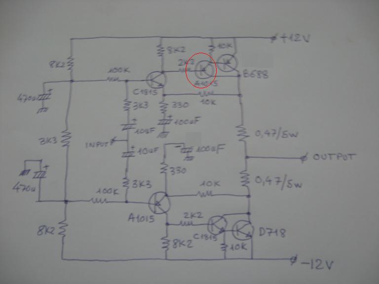

amp xong rồi bác ạ, làm lại 3 bo rùi, cứ chạy 1 thời gian là tiếng nó nổ nổ xịt xịt @@ nên phải làm lại, khi tháo ra kiểm tra lại mới biết là đứt bc hay be j đấy của con a1015Nguyên văn bởi nongdanfo Xem bài viếtAmp bạn đã xong chưa ? Show tý hình đi..cho nó sôm..

đề nghị bác xung cái này vào công quỹ hoặc ít nhất là cho e cái pcbNguyên văn bởi vanhai0303 Xem bài viếtem kiểm tra áp Ube 2 con sò nó lệch nhau, 1 con 0.53V, còn 1 con là 0.46, pó tay

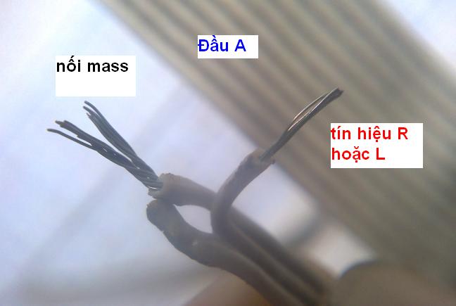

Sơ bộ đánh giá :
1. Dây nối tụ input quá dài. Dễ gây tự kích .
2. Dây tín hiệu quá to. Dễ gây ù sì , re re ..
Hôm nay mình bày cho các bạn làm cái vụ đi dây :
1. Đầu tiên là chọn dây phải có bọc giáp. (Mẹ ơi .. quê em nó không có bán ạ ..)
Vậy phải làm sao : dây tín hiệu từ jack input -> volume -> tụ input dùng loại dây nhỏ mảnh. Nhằm thu ít tín hiệu nhiễu từ môi trường bên ngoài. Mình chọn dây bản dẹt của máy vitinh.
VD : 1 bo công suất. Thì tước 3 sợi . Sợi giữa cấp tín hiệu. 2 sợi 2 bên nối nhau và nối vào mass ( đầu A )

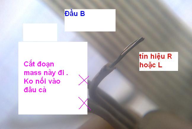

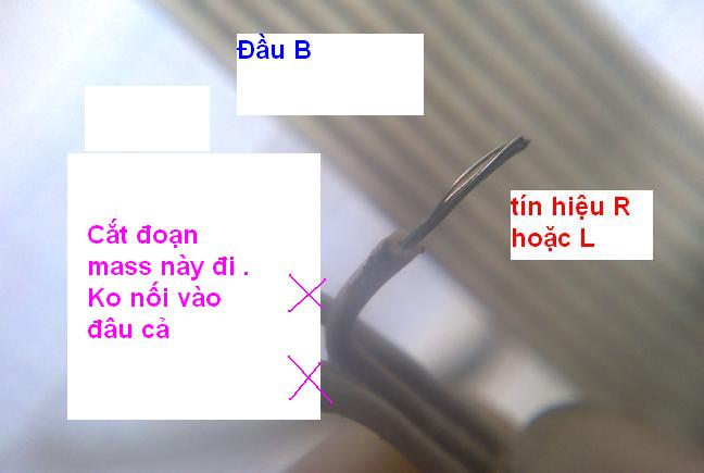

Đầu B : cắt 2 dây mass đó đi. CHỉ giữ lại dây tín hiệu ở giữa > rồi hàn lên input trên bo.
Như hình vẽ :
việc này lý giải như sau : 2 dây mass ngoài có tác dụng cản các tín hiệu nhiễu bên ngoài tác động lên dây tín hiệu ở giữa . Tuy ko triệt để nhưng với dk nghiệp dư + ít tiền có thể làm theo ( ngon bổ rẻ dễ kiếm )
Mình làm ko ù sì gì cả.
Vậy các bạn sẽ hỏi : Thế dây mass trên bo đi đâu ?? Mình lấy 1 dây to to . Nối từ điểm mass 2 tụ 100uF đến mass của 2 tụ lọc nguồn chính.
Vậy mass ra loa nối thế nào ?? Ồ .. trên bo có đầu nối ra loa + vậy mass ( hay dây âm ) lấy luôn từ điểm giữa 2 tụ lọc nguồn chính ..
Mass sao là như thế đó

Mạch này có cái chưa đúng .. Nó nằm ở vụ phân cực cho 2 con tranz đầu vào ... Bạn đo thử mà xem. Ube của 2 con đó xem bằng bao nhiêu. Nếu dưới 0,5 volt thì hạ con trở 8k2 xuống. Như hình vẽ .. Theo những gì tìm hiểu trên mạng thì Ube con này phải 0,8 volt thì mới ở trạng thái A ( class A ) nó sẽ khá ấm

tiếc là e chưa test dc vì sau 1 hồi mở to, em nó lại "đói cơm" rồi, em cũng pó tay. Đúng là dùng nguồn cao ko dc cái j mà sinh lắm vấn đề (em tận dụng nguồn)
E đã tháo hết tranz ra kiểm tra, cả sò, trở, thay tụ vẫn ko ăn thua.
phân cực áp Ube của sò lên 0.55V dc rồi, nhưng cho phát nhạc là nó lao dốc xuống còn 0.2-0.4V, tiếng nhỏ và bèo nhèoHọc Điện Tử - Learn Electronic
