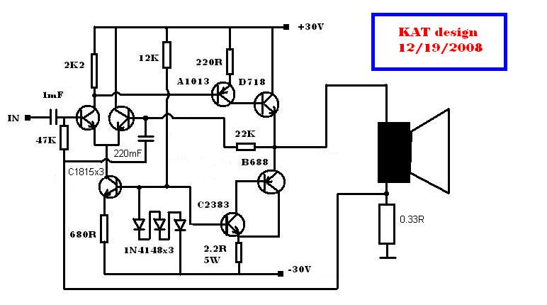

                        Đầu tiên mình sẽ bày các bạn ráp một ampli single end classA, loại này có tốc độ đáp ứng nhanh và độ méo ít, âm thanh của nó không thể nào đem so sánh với classAB và B được. Âm thanh trong trẻo và các tầng thứ trong bản nhạc hiện ra rõ ràng đến nỗi tắt đèn đi bạn cứ tưởng người nào đang thủ thỉ hát cho bạn nghe vậy!
                        Để làm được điều này chỉ mach SE classA cổ điển thôi thì làm chưa đủ, âm thanh vẫn chưa được thật ...Bạn phải thêm hai kỹ thuật là hồi tiếp dòng và trở kháng động.Hồi tiếp dòng làm cho đáp ứng tần số trở nên phẳng hơn với bất kỳ loa và sợi dây loa khác nhau nào mà bạn muốn nghe, nhưng phải rất cẩn thận, nó chỉ hợp với mạch có độ lợi vòng hở vừa đủ.Kỹ thuật này làm cho bạn có cảm giác muốn bỏ luôn mạch bass/treb đi vì mạch tone đó đã xé nát màn trình diễn âm thanh của bạn.Âm thanh đã được hồi tiếp dòng rất hài hòa và liền lạc, bản nhạc trở nên rất có "duyên" như các nghệ sỹ đang chơi cho mình bạn nghe vậy!. Trở kháng động giúp cho trở kháng vào của ampli trở nên rất cao khi có tín hiệu vào, giúp ampli không bị "tuột tần" hay gặp một số các loại "méo" khi bạn nối với bất kỳ đầu phát tín hiệu(CD...)và dây interconnect nào.Khi không có tín hiệu nó sẽ có trở kháng vào thấp để không tiếp thu thêm nhiễu ồn. Mạch này mình thiết kế với trường phái linh kiện tối giản, bất cứ linh kiện nào cũng cán đáng nhiệm vụ quan trọng hết, không có lạm dụng, vừa hạ giá thành vừa dễ quản lý chất lượng.Có rất nhiều biến thể và nâng cấp tùy mức đầu tư của bạn, trong các mạch thương mại mình sử dụng khá nhiều linh kiện hiện đại để giải quyết các vấn đề trên.Mời các bạn hãy lắp thử và nghe thật... Chỉ cần vài chục K để đắm chìm trong âm thanh chất lượng cao!
                        không biết mạch này của bac Green_Age lắp có hoạt động không? bác giải thích nguyên lý làm việc đc không? giá trị linh kiện trên sơ đồ có chính xác không?
                        xem ra con C2383 dẫn bão hòa luôn thì fải bác ạ??????
                        • Nguyên văn bởi pvdon Xem bài viết
                          Hình như không bảo hoà, Vì có RE, Chỉ là dòng tỉnh hơi cao (đã nói là class A mà bạn)..... Thân ái!.....

                            • cái mạch đó chạy làm sao vậy bác Green-Age ?tư vấn cho em út đi chớ ?
                              Nói chung class A amplifier mặc dù hiệu suất thấp nhưng vẫn là chế độ khuếch đại lý tưởng (nếu điều kiện tỏa nhiệt đầy đủ),vì sò công suất đảm nhiệm toàn bộ chu kỳ tín hiệu (chuyên nghiệp thì luôn chất lượng hơn mừ)
                              Tui chỉ không đồng ý với bác Green-Age ở 2 điểm:
                              1)nói đến hi-end audio người ta thường liên tưởng đến amply đèn chân không,bác dùng từ này dễ gây ngộ nhận,vì bản thân nó nghĩa rất rộng!nên chăng ta hãy thay đổi tên luồng này thành "âm thanh chất lượng cao,giá rẻ" thì đúng hơn
                              2)Ngày xưa đi học các cụ đã dạy kỹ rằng:không bao giờ được so sánh 2 đại lượng khác nhau.
                              Bác lại đi gán ghép 2 tư tưởng HAY(thuộc về cảm giác),và TRUNG THỰC (thuộc về lý trí) thì không ổn,chúng nằm trên 2 đầu cân đĩa!
                              Vài lời góp ý!
