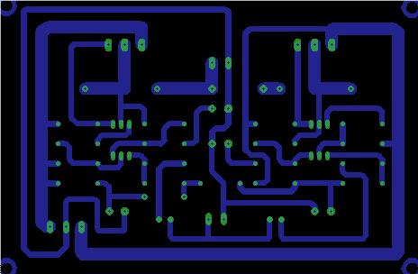

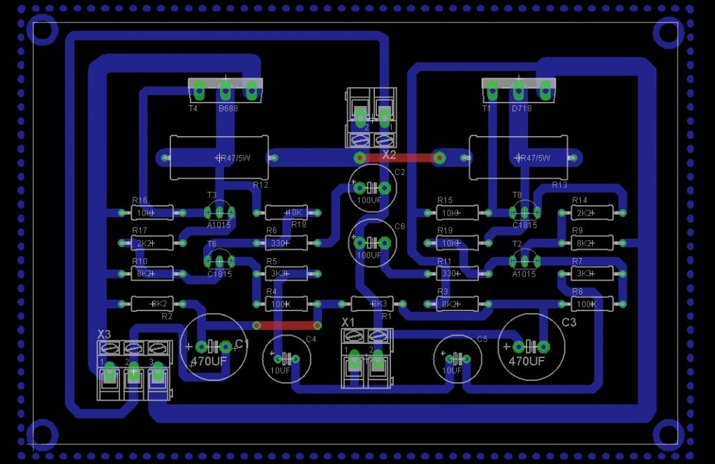

có chỉnh sửa được ko bác Tép? nếu đc thì em tìm lại cái file eagle rồi up cho bác sửa nhé. em gà vẽ mạch lắm
Mình nhớ là mạch mình gửi cho bạn có phủ mass xung quanh rồi mà
Mạch này mình làm xong nghe một thời gian giờ bỏ rùi, Nâng nguồn lên chỉ nóng sò chứ công suất không tăng

em nghỉ kết cấu mạch nó là như vậy rồi bác bác thay đổi cở nào nó cũng vậy thôi à mà thử // mấy cặp sò xem
bác nongdanfo ơi em nghỉ là mạch này cần thay mấy con lái đã mình thay lên máy con lớn như cặp tip 41/42 hoặc bé hơn là 2383/1015
cặp đầu vào thì thay bằng bc550/560 loại đó em nghe nói là low noisy nên chắc hay hơn còn cặp công suất thì mình đừng sd 688 718 nữa tìm 5200 1943 hàng tháo máy tốt chơi cho lành nâng nguồn điện lên thử xem

Biến áp 35V đôi - 10A, lúc thiết kế không có VR nhưng mình đã hàn thêm con VR tinh chỉnh rồi. Cặp lái c2383/A1013, cặp công suất 5200/1943. Chạy cặp loa bass 20 - nói chung việc tăng áp và dòng lên cũng không làm công suất mạch tăng lên là mấy. Dùng biến áp 27V đôi - 3A thì thấy sò mát hơn, công suất không chênh nhau là mấy. Cặ công suất của em là hàng tàu, hay là do nó mà mới bị nóng.
Em nghĩ nếu nghe trong phòng nhỏ và dùng nghe nhạc trữ tình thì OK, dùng nghe nhạc dance thì được cái âm thanh thoáng, nhưng bass không sâu ( chủ yếu là mid).
Thấy bác green Age cũng bảo là mạch này có tăng áp cũng không tăng đựoc công suất. Có lẽ do kết cấu mạch rồi. Bác nào có cách cải tiến thì mới mong tăng đựoc công suất cũng như cải thiện tiếng bass cho mạch thôi.

bác longdk ơi bác cho em mạch in đi ạ em làm mấy lần p2p bị thất bại , em làm mạch in sẵn tiện nghien cứu thêm

Của cậu đây.
Bản này đã thêm con VR cho nó cơ động, hè hè
sao lại thế bác nhỉ? theo em hiểu là khi nâng áp lên thì phải tăng mấy con trở lên để áp Ube của sò vẫn giữ nguyên như ban đầu thì nó sẽ ko nóng nhưng áp vào chân E cao hơn => áp ra chân C cũng cao hơn. cái này là do em rút ra từ quá trình nghịch mấy con sò,ko biết có sai gì ko các bác
