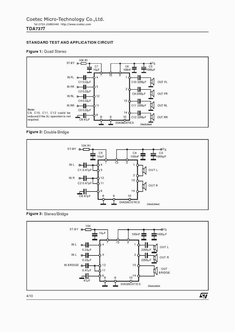

    em đang có ý định lên 1 dàn âm thanh cho xe máy dùng 12v 7a tầm khoảng 40w đến 60w sử dụng 1 sub và 4 loa vệ tinh....vậy thì em cần phải ráp những mạch thế nào...mong các đàn anh chỉ bảo
    • #47
      Mạch này đơn giản,dễ chơi, dễ trúng thưởng nè bạn,Tda7377 cho một công suất max 70w,có thể chạy 4,3,2 loa,sử dụng accu 12v,rất nhỏ gọn(nhỏ hơn bao diêm) ,lắp xong,bắt lưng ic vào khung xe luôn(đỡ tốn nhôm giải nhiệt) nhớ lót cách điện cho lưng ic!

                        tín hiệu audio là dạng sin mấy bác ơi, không bao giờ tải hết liên tục như dòng điện DC mà theo chu kỳ sóng sin của tín hiệu nhạc, 1 cái amplifier 100w out ra 30V peak thì dòng peak là 7.5A với 2 loa (4 Ohm), trong 1 bài hát, tiếng bass là cường độ lớn nhất, tiếng mid tiêu thụ ít hơn và treb là ít nhất, vì thế với mạch 100W đánh gần max cs thì điện năng tiêu thụ chỉ bằng 100/1.41 = 70.9W hiệu dụng với sóng sin, và đâu phải bài nào cũng ra đúng 1 tần số liên tục k ngừng đâu, có lúc có tiếng bass, có lúc k có bass, mid và treb cũng vậy, nên tính ra 1 bài hát vặn volume max với mạch 100W thì tiêu thụ chỉ có 30-40W điện năng thôi + 10W tỏa nhiệt nữa thì chỉ ~50W thôi
                        Accu 12V 50AH tải liên tục trong ~12 giờ đấy, k tin thì các bác cứ thử đi. không đúng thì vào mà chưởi em
