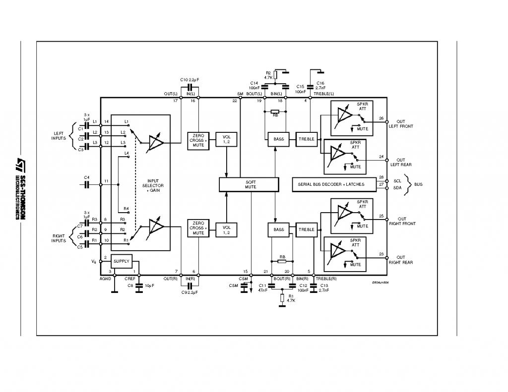

                              • các bác ơi trong mạch này lấy âm cho loa center ở đâu , có phải ở bus không , ai biết cách mắc thế nào chỉ em với ?Click image for larger version
