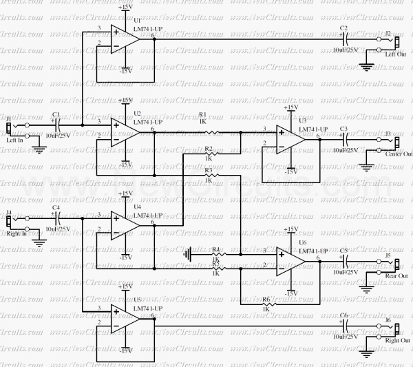

  • ah! các Bác cho e hỏi: hình vẽ có kí hiệu 600ohm (1:1) là kí hiệu gì thế?????
    chẳng nhẽ cái mạch này sử dụng biến áp xuất âm ??????

        • Cái mạch này nếu ứng dụng cách đây 25-30 năm, với nguồn stereo thuần thì đúng là ảo thật.
          Còn với nguồn âm suround ngày nay không có hệ thống mạch di pha thì chạy bằng mắt!!
          P/s: - Cái đường ra centre đúng ra là lợi trung trầm và tổn thất tần số cao khá nhiều. Một kiểu tăng âm trầm cảu các đài cũ như Panasonic (Dodecahorn)
          - Đường Real âm nghe tương tự khi bị hiện tượng "mất mass". Vang vang-âm u như từ "dưới lên"

            • Cái mạch kiểu này em thấy lâu rồi, mà đây nó chỉ tổng hợp gói gọn lại thôi. Ngày xưa hay xuất hiện trong mấy bộ giàn mini hay đài đĩa đời đầu.
              • Nguyên văn bởi tepriu Xem bài viết
                Như thế này :
                +2 kênh Front (hai bên- trước mặt): chỉ lấy tần số từ 15k-20k ,chủ yếu là các tiếng treble (nhạc ) và tiếng nhạc cụ tần cao, tiếng va chạm kim khí, tiếng va chạm vật cứng mà tiếng thanh (li tách vỡ....), tiếng gió, tiếng lá cây xào xạc...
                Có thể lấy tần thấp xuống hơn chút (12k-20k).
                +2 Kênh rear (2 bên- sau lưng): rất khó tái tạo, phải dùng IC chuyên dùng (tạo trễ, mix kênh chính lại, lọc bớt tần số chỉ giữ lại những tần số đặc biệt (âm vang, tiếng vọng), sau đó tách kênh ra lại (ôi , hầm bà lằng ..).
                + kênh SUB: mix 2 kênh lại , lọc lấy tần số từ 20hz - 120/250 hz, khuếch đại.
                + kênh Center: He he, mix 2 kênh lại, lọc tần dãi rộng từ 120-10Kh
                Chúc vui
                Sao kênh Center lai mix 2 kênh lại nhỉ, mình tưởng nó là đường tiếng riêng
                • Bác Tép hình như nhầm ùi
                  Dàn nhà em chưa kết nối loa Sub hai kênh loa chính vẫn rung chuyển tiếng bass đấy bác ạ. Kênh Surround bom vẫn nổ tung đít.
                  Bác xem lại lý thuyết âm thanh vòm hộ em cái

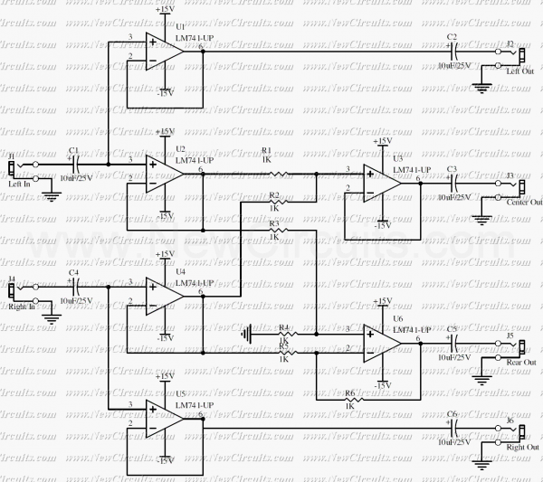

                            • Mình đi chợ trời, mua LM741 (họ bán cho loại 17741 bảo là tương đương) ráp lại. đấu nối ngon lành. Bật điện, loa kêu... như bình thường, tháo ra, vẫn kêu như rứa, chả có thấy khác chút nào. Kaka
                              • Nguyên văn bởi fanzhuang Xem bài viết
                                Quên mất không up hình, nó là cái sơ đồ này, ko hỉu tại sao nữa
