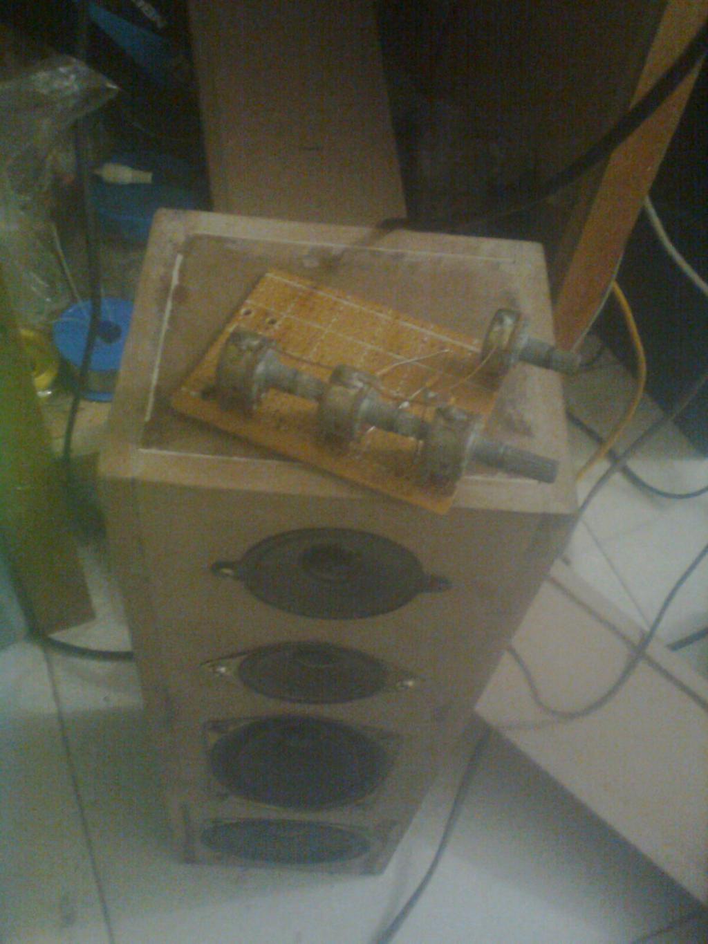

Van de la m vua fat thu dia fim hoat hinh co am thanh 5.1 bang dau 6 so california va de che do fat 5.1 ket qua la co 5 duong co tieng gom cente sl sr fl fr khi de che do 2.1 thi chi co fl va fr co tieng vay la luc nao ranh rap 5 kenh cs ghep thu xem co fai dung 5.1 k ai co san thi ghep truoc xem sao rieng duong cente fat tieng to va ro nhat du kien dung 5 tda2030 va 5 chiec loa tv cs 10w cho 1 loa neu ok thi bat dau lam loa subLast edited by huytrandang; 09-01-2013, 02:12.
Nguyên văn bởi huytrandang Xem bài viếtVan de la m vua fat thu dia fim hoat hinh co am thanh 5.1 bang dau 6 so california va de che do fat 5.1 ket qua la co 5 duong co tieng gom cente sl sr fl fr khi de che do 2.1 thi chi co fl va fr co tieng vay la luc nao ranh rap 5 kenh cs ghep thu xem co fai dung 5.1 k ai co san thi ghep truoc xem sao rieng duong cente fat tieng to va ro nhat du kien dung 5 tda2030 va 5 chiec loa tv cs 10w cho 1 loa neu ok thi bat dau lam loa sub
Nguyên văn bởi huytrandang Xem bài viếtM biet la keu m cung co san hai mach ha1392 v la4440 stChuyên nhận : " Vá xích xe tăng---Cân vành xe lửa---Và lật ngửa xe lu"
Nguyên văn bởi mr.lee Xem bài viếtBỏ 2 em hết "date" đấy đi có đắp son chát phấn cho nó nhưng không bằng e 2030 đâu bác ạ trừ khi bác đi "du học nhật "về
Nguyên văn bởi huytrandang Xem bài viếtĐã bác nào lắp được cs cho loa 5.1 chưa a cho xin ý kiến đi a
Nguyên văn bởi huytrandang Xem bài viếtCó bác nào biết về volume tổng cho 5 tầng cs không a cho xin ý kiến với
Nguyên văn bởi huytrandang Xem bài viếtVậy làm sao để vặn bằng một núm đây a
