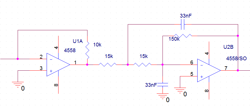

7294 đánh sup được không bạn? mình tính dùng mạch lọc âm trầm kết hợp với bo 7294 (mình vẽ +in+ủi+lắp rồi) và thay đổi r,c hồi tiếp để ra âm trầm như ý mà không biết nó có đáp ứng tốt không. nghe giang hồ đồn là con đó tiếng bass không được sâu. mình chơi loa sup 20,côn 35, 4 lớp, từ đôi.ok ke thì mình bắt đầu đóng thùng
Nguyên văn bởi truongantinh Xem bài viết7294 đánh sup được không bạn? mình tính dùng mạch lọc âm trầm kết hợp với bo 7294 (mình vẽ +in+ủi+lắp rồi) và thay đổi r,c hồi tiếp để ra âm trầm như ý mà không biết nó có đáp ứng tốt không. nghe giang hồ đồn là con đó tiếng bass không được sâu. mình chơi loa sup 20,côn 35, 4 lớp, từ đôi.ok ke thì mình bắt đầu đóng thùng.
Nguyên văn bởi cvhp Xem bài viết7294 nguồn +-30 oánh sub 20cm tốt mà, chủ yếu là phần lọc tiếng sub cho nó thật hay, k có tiếng ca, tiếng đàn nào nữa, tiếng sub nghe mới hay được. mấy cái loa sub 15cm trong mấy cái loa soudmax toàn dùng 2030 đấy, CS thua 7294 mà tiếng vẫn hay thế ấy chứ, kết cấu thùng sub cũng rất quan trọng đấy bạn

bạn hiểu sai vấn đề rùi, người ta muốn thiết kế mạch từ stereo lên 4.1; 5.1... để xem phim cho đã tai, phân tích các ngõ ra - vào làm gì, những người tìm hiểu về điện tử sẽ biết điều này. Nói chung là nếu có nguồn 3D thì quá ok, nếu ko có thì convert sang cũng chả hại gì. Hiện tại đã có rất nhiều nơi bán BỘ GIẢI MÃ ÂM THANH kiểu này, hãy đầu tư 1 bộ thử xem nghe có khác không. Nhưng xin lưu ý là DTS nhé. Hoặc nếu nhìu tiền, đi mà mua cái âm ly 5.1 loại secondhand nghe cũng ok phết
