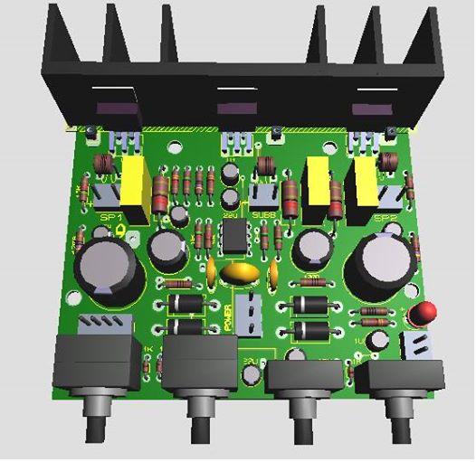

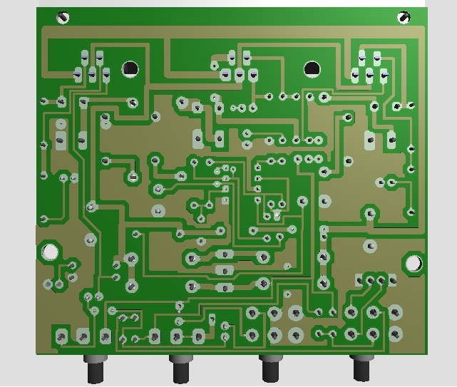

                  • Đóng góp với mọi người layout ( Mạch loa 2.1 ) - Mình đã vẽ xong nhưng chưa có thời gian làm.
                    Mình không biết đưa file lên như thế nào- Nếu ai cần liên hệ - thanhxuancdt06@gmail.com
