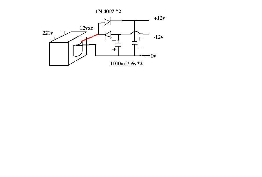

    mạch này chạy nguồn đôi mà nguồn nhju mấy anh.....có mạch nào chuyển nguồn đơn 12v thành nguồn đôi 12v +- không mấy a
    mua nguồn khác cho nhanh, mệt với mấy vụ cứ tìm cách chuyển nguồn đơn thành đôi, giảm hiệu điện thế các kiểu nhưng cuối cùng vẫn phải mua nguồn khác, tốn thêm công sức va tiền bạc

        Bác nói đúng, tuy nhiên cũng ko nên ngăn cản việc DIY của mọi người. Quan trọng là học hỏi mà. Bác beoamazon ơi! có cách tạo nguồn +/-12V đấy! Trc hết bác phải hiểu hiệu điện thế âm (-) là gì? Chúng ta đã biết rằng, bất cứ một vật gì cũng có điện thế riêng của nó, quan trọng là cao hay thấp mà thôi. Tất cả có thể so sánh với thế điện cực chuẩn (cái này các bác giở sách vật lý cấp 3 mà xem). Như vậy một điện áp giữa 2 cực A và B = +12V tức là sự chênh lệch điện áp giữa 2 cực A và B là +12v (Va - Vb = 12 V) chứ không có nghĩa một thằng có điện thế =0 và một thằng đúng bằng 12V. Nếu bác tính ngược lại ta sẽ có (Vb-Va = -12V), đây chính là điện thế bác cần.
        Bác có thể làm đơn giản như sau: Bác lấy cái biến thế mà có đầu ra là 12V và 24 V.
        Bác quy định cực 12V là mass, khi đó bác sẽ có cực 24V tương đương với cực (24-12) =12V bác cần, còn cực 0V tương đương với cực (0-12) = -12V bác cần. Đơn giản phải ko nào?

          đúng vậy nên cách tốt nhất là can thiệp vào cuộn dây (quấn lại ) biến áp nếu ko muốn mua mới, ko nên dùng mạch điện để thay đổi nguồn (như mass ảo....), các cục nguồn máy tính đắt nhất toàn dùng cuộn dâyc chứ ko đổi nguồn bằng ic, hôm qua tớ cũng ngồi quấn lại cái BA. ngày hôm trước đã tháo ra , dây quấn mấy vòng quanh nhà rồi dùng găng tay vuốt lại cho thẳng, quấn lại quấn nhầm 1 vòng lệch 0,5V rồi hnay lại tháo ra vuốt lại, quấn lại, xếp từng lá thép E, I, mệt muốn chết

            không cần phức tạp vậy đâu mọi người ơi!
            muốn lấy nguồn + - 12v từ biến áp 12vAC đơn thì nắn dòng theo mạch này là ok mà.
            không cần quấn hay mua chi cho nó phí.
            • #66
              bác Tùng nhiều trò phết . ngày trước thấy dùng mass ảo. Bây giờ thì mạch này. Chơi kiểu này công suất chịu được bao nhiêu vậy bác
              Nhiễu điều phủ lấy giá gương
              • #67
                Nguyên văn bởi nongdanfo Xem bài viết
                hehe chơi kiểu này còn lắp cho mạch công suất được chứ mass ảo là thua mất dép luôn đó bác ạ,mass ảo muốn dòng lớn phải chơi tụ thật khủng mới được
