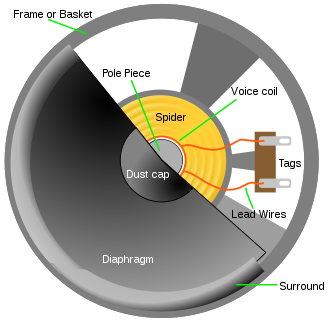

    Em thường đọc một số bài báo về loa nhưng các tác giả sử dụng không đồng nhất, bác nào có kinh nghiệm cho em hỏi một số từ:
    Cone........?
    Driver.......?
    baffle.......?
    củ loa.......?
    Cảm ơn các bác!
    Cone........? Phần gọi là diaphram trong hình
    Driver.......? Loa, thí dụ: treble driver, bass driver,...
    baffle.......? Mặt trước của thùng loa.
    củ loa.......? Cái này bác phải dịch cho tui ra tiếng Miên thì tui mới hiểu được. Tui không biết cái phần nào của loa là "củ". Thua.
    Electronic Engineers do everything with less resistance.
      Cảm ơn bác, nhưng em thấy ngừơi ta cứ hai nói đến CỦ loa, em cũng không rõ lắm hi hi. Em nghĩ cái phần bác nói là Diaphram mình có thể hiểu tiếng việt là Màng loa được không?
      Còn cái spider thì nên hiểu tiếng Việt là gỉ hả bác?Thanks
        Spider là màng nhên, màng định tâm, màng nhún. (anh thích gọi là gì cũng được).
        Driver muốn nói đến phần phát sinh động lực của loa, cũng là "củ loa", gồm có nam châm, mạch từ, và cuộn dây.
        Cone là màng loa (diapharm), nhưng màng loa không phải lúc nào cũng là cone. Các loa tweeter màng loa nhỏ xíu, và không phải là cone.

          theo mình cone là từ coil (trong hình bạn đã có ghi chú). Là cuộn dây nằm trong củ loa để tạo rung dộng cho màng loa, còn màng loa là diaphram.
                  Tôi nghĩ Cone hoàn toàn khách với coil (cuộn dây). Cone là phần vòm của loa được thiết kế đặc biệt với nhiều công nghệ khác nhau như sợi nhôm, ...

                            Tôi chẳng đc học tiếng "anh" nên ko biết, bọn tôi thường gọi nôm theo từ ngữ của các thợ sửa loa "bình dân" là:"Cone"= côn là cái ống giấy,hoặc ống nhôm để cuốn dây đồng lên tạo thành cái "bin loa", ví dụ loa chạm côn, là chạm ống này vào trụ từ hoăc vành từ, nếu kẹt cứng gọi là kẹt côn. Còn củ loa? là cái "đít" loa, chính là củ nam châm, 1 cái loa có nam châm to vật vã thợ nhìn bảo "-Ôi củ to quá!". cái vỏ thùng đẹp, họ bảo "thành quách đẹp" ,,loa bass có cái mặt màng rộng hoặc loa treble kèn có cái phễu to họ bảo "MỒM TO", cái khung bằng sắt hoặc nhôm họ gọi là "xương loa" vd: loa xương sắt, xương nhôm, theo tôi cũng có thể nó là Driver vì nó là cốt,là cái trung gian cấu thành loa, còn cai nắp bán cầu ở chính giữa màng loa, nó che bụi khỏi rơi vào khe từ, đồng thời có tác dụng tỏa rộng âm thanh..thì họ gọi là "bóng loa" vd: "loa này bị bẹp bóng rồi''.. Còn mấy từ tiếng english kia thì tớ chịu mấy thợ sửa loa tớ quen hổng thấy dùng, họ làm thì rất siêu,nhưng hổng bit tiếng tây đâu..hi hí. à có 1 lần tôi chỉnh ampli, loa bị rít MIC, có thằng cha đạo diễn sân khấu hắn hất hàm về fía tôi hô từ gì đó ko nhớ lắm, hình như là từ "baffle..baffle." này thì phải.
