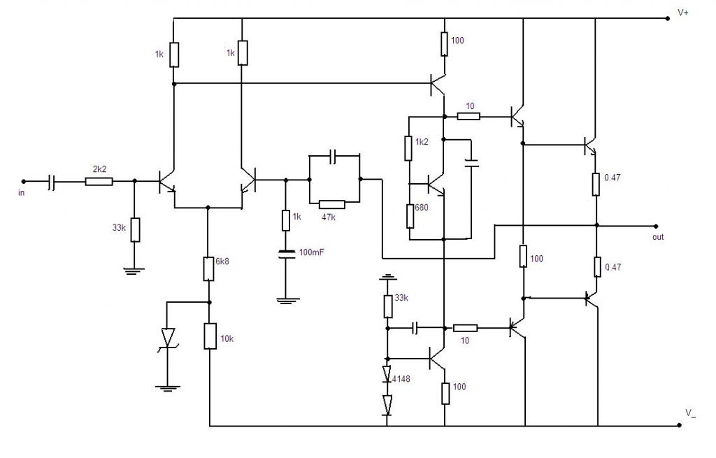

các bác giúp e lắp thêm sò cho con amp còi nhà e thành sumo, hiện tại nó đang chạy một cặp cho mỗi kênh, nhưng trong mạch thiết kế nó có thể lắp thêm dc 2 sò nữa, tức là thành 4 sò cho một kênh, e đã thử lắp thêm vào nhưng chỉ cần nhích volume là sò bốc khói, e nghĩ là phân cực cho sò công suất chưa đúng, e có sơ đồ kèm theo, các bác giúp e với. e cảm ơn nhiều...

Nguyên văn bởi voduychau Xem bài viết2 con sò bác lắp thêm chỗ nào ?
Lưu ý là với cùng mức nguồn,cùng 1 loa thì việc tăng thêm sò không thể tăng công suất được!
bác nó là cùng mức nguồn, cùng loa, việc tăng thêm sò ko thể tăng công suất? vậy e hỏi bác: sao mấy cái đầu cali... sao ko dùng hai sò cho mỗi kênh màn lắp 4 đến 8, thậm chí là 12 sò cho mỗi kênh mà phần nguồn cũng chỉ là 45V, sao phải lắp nhiều vậy cho tốn kém. vì theo e biết cái amp đắt hay ko chủ yếu là ở tầng công suất? còn của amp của e: nếu lắp thêm sò mà ko tăng dc công suất thì ít nhất tiếng của nó cũng sẽ căng hơn, đầy hơn, bass chắc chứ ko kém như hiện tại.
1)bạn nên thể hiện việc lắp thêm sò trên sơ đồ,tôi chỉ thấy 2 sò ở đây thôi...
2)theo LÝ THUYẾT MẠCH :
-với một dàn loa công suất lớn được mắc song song từ nhiều loa nhỏ hơn,tổng trở của chúng là rất thấp
-dòng điện cung cấp cho dàn loa đó đạt đến dòng định mức Idm
-để gánh dòng điện này,đòi hỏi sò công suất phải dùng loại cực lớn,hoặc ghép song song nhiều sò nhỏ hơn,nhưng công suất cực đại của amply thì không thay đổi.
3)ở các amply gia đình thường chỉ dùng 2 loa trung bình,dòng tối đa ít khi đạt đến ngưỡng giới hạn,nên người ta thường chỉ lắp 2 sò để giảm giá thành.Nếu bạn muốn khai thác hết công suất của amply (cũng chính là công suất biến áp nguồn) thì phải tăng thêm sò và tăng thêm loa
4)từ điều 2 và 3 suy ra:loa của bạn không đổi,biến áp không đổi thì không cần thiết phải gắn thêm sò.Nếu gắn thêm chỉ có tác dụng PHÂN TÁN NHIỆT toả ra trên sò
1)check xem cặp loa của bác có đủ công suất không?loa còn tốt không?
2)mạch công suất trên được thiết kế với độ lợi khá lớn,nên thay con điện trở 1k chỗ tụ 100uF thành 1k5 (giảm méo và giảm luôn độ lợi,nhưng cái này là cần thiết)
3)Chỉ vặn volume music và volume MIC ở mức vừa phải (thông thường là không quá 1/2 vòng biến trở),sau đó để cố định và chỉ tăng vol master
4)Tụ lọc nguồn tối thiểu 10000 uF * 2 pcs
5)Dùng biến áp nguồn 35VAC-3 dây,có bán sẵn ở chợ .Đây là bước tiên quyết để nâng công suất.
Theo nguyên tắc,nâng áp nguồn sẽ tăng được công suất nhưng không nên tăng quá cao vì khi đó sẽ không an toàn (40VDC là ngưỡng có thể giật)
Bạn lắp thêm sò và bị bốc khói là do loại sò bạn mới mua không giống với cái đang lắp trong máy mặc dù nhìn tên thì nó giống. Tôi đã gặp trường hợp này nhiều rồi. Bạn hãy thử thay đôi sò mới vào vị trí sò đang chạy xem sao, nó cũng bốc khói như vậy. Tốt nhất là mặc kệ nó đy,không lại cháy thêm mạch nữa thì khổ.
Với nguồn +/-42V. Dùng 1 đôi sò cỡ 100w là cũng tạm được rồi, tăng thêm thì tiếng bass chắc hơn 1 chút, mở âm lượng to ít méo thôi.
Như vậy chính xác là ampli của bạn bị tự kích do đặc tính linh kiện không phù hợp. Giờ đơn giản nhất là bạn chạy ra chợ trời, tiệm Giang Tú Loan đó, mua đôi 2sc2922-2sa1216 hàng Zin, khoảng 50K về lắp, chắc chắn là sẽ không có khói (hàng rẻ cháy liền đó, mình thử qua rồi). Mà đôi này khỏe lắm, chỉ sợ nguồn của bạn không chịu nổi thôi, khỏi phải lắp song song gì đó cho mệt.
Cách khác là lắp thêm tụ chặn rf vào một số vị trí trong mạch (input, lắp giữa cực c và b. . . )cho tới khi ngừng có khói. Cách này thì hơi mệt mỏi.
các bác ạ! Theo ngu ý của em thì nên lắp thêm sò bằng cách đấu Darlington. Bởi nếu mắc song song cũng được, nhưng như thế thì tín hiệu sau vi sai đưa vào khuếch đại cần có 1 biên độ đủ lớn cho 2 cặp sò này, điều này thì kô thể đối với 2 con vi sai. 2 cặp sò kéo song song tức là dòng vào cần gấp đôi, em sợ 2 con vi sai chạy lâu sẽ tèo mất. Darlington thì vẫn chỉ cần dòng vào như 1 cặp sò lúc đầu mà tín hiệu ra ác liệt hơn nhiều!(Mắc Darlington chắc dân điện tử ai cũng bit). Các bác xem thử nhé!
Đây là ngu ý của em, nếu có gì sai mong các bác chỉ giáo!
Đúng là chỉ với 1 mức nguồn, và cùng 1 cặp loa thì dù có lắp thêm 100 con sò cũng k thể tăng công suất. Nhưng sao lắp thêm sò thì ngõ ra nghe rất ổn? Đó là do 1 cặp sò không đảm đương hết công suất của nguồn. 1 cặp cỡ 100W thì vặn volume lên cỡ 150W thì cặp sò này cũng chỉ cho ra 100W thôi! Vỡ tiếng là phải. Loằng ngoằng còn đi cả cặp sò. Mà định mức ghi sò ghi 100W thì cũng không đạt đc 100W, chỉ cỡ 90W là cùng, do phát nhiệt, do mấy con trở công suất bảo vệ cho nó nữa... Bác "voduychau" nói cũng đúng, lắp thêm sò chỉ để PHÂN TÁN NHIỆT, nhưng nó còn gánh bớt công suất cho con kia thì nó mới phân tán nhiệt được chứ! 2 cặp 100W bây giờ sẽ cho ra khoảng 170-180W (nếu nguồn chịu được). Tiếng bây giờ nghe còn lâu mới vỡ nổi! Nhưng còn tùy công suất loa nha, cẩn thận lại bay cả loa đấy!
