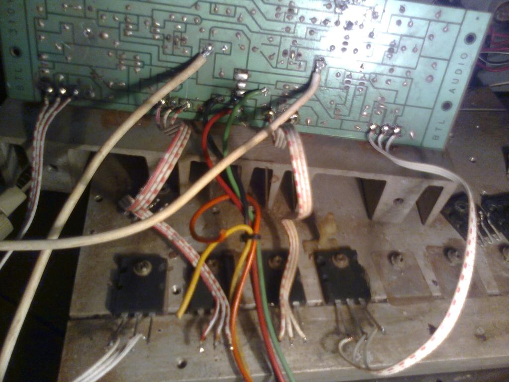

Nguyên văn bởi hadaica_pro Xem bài viếtBác hàn thằng vào ah, bác cách ly 2 chân B của 2 con sò mà bác đấu // bằng con trở 4,7->10k xem sao?YM:hoanghaieasol@yahoo.com

Nguyên văn bởi baolinh_82 Xem bài viếttrong thiết kế của nó, có thể gắn thêm sò, vì đã có sẵn vị trí trong bo.
bác nó là cùng mức nguồn, cùng loa, việc tăng thêm sò ko thể tăng công suất? vậy e hỏi bác: sao mấy cái đầu cali... sao ko dùng hai sò cho mỗi kênh màn lắp 4 đến 8, thậm chí là 12 sò cho mỗi kênh mà phần nguồn cũng chỉ là 45V, sao phải lắp nhiều vậy cho tốn kém. vì theo e biết cái amp đắt hay ko chủ yếu là ở tầng công suất? còn của amp của e: nếu lắp thêm sò mà ko tăng dc công suất thì ít nhất tiếng của nó cũng sẽ căng hơn, đầy hơn, bass chắc chứ ko kém như hiện tại.

Nguyên văn bởi hadaica_pro Xem bài viết2 con sò giờ bác đang châp thẳng 2 chân B vào đúng k, giờ bác dùng 2 con trở tầm 4,7->10k đấu vào chân B của 2 con sò rùi chập nó lại rùi hàn vào preampYM:hoanghaieasol@yahoo.com

Nguyên văn bởi hoanghai1988 Xem bài viếtCảm ơn anh để mai em thử .bây giờ mà thử hàng xóm sang chưi chết .em đi ngủ đây.chúc cả nhà ngủ ngon.xài mạng nhờ quán nét gần nhà nên cứ tầm này là quán nét nghỉ .mà quán nét nghỉ thì em cũng nghỉ theo.hic
Bác làm thế được làm sao được.chân e nốj thêm trở công suất gjống con trong bo ra loa còn lại lối vào chân nhau cung được.mà cặp 2922 e mua chợ zời 80k k pjt fảj hàng zin kô.đấu nhầm bao nhju fát rồi mà ko dje e mua ở cửa hàng víp víp ở chợ zời
